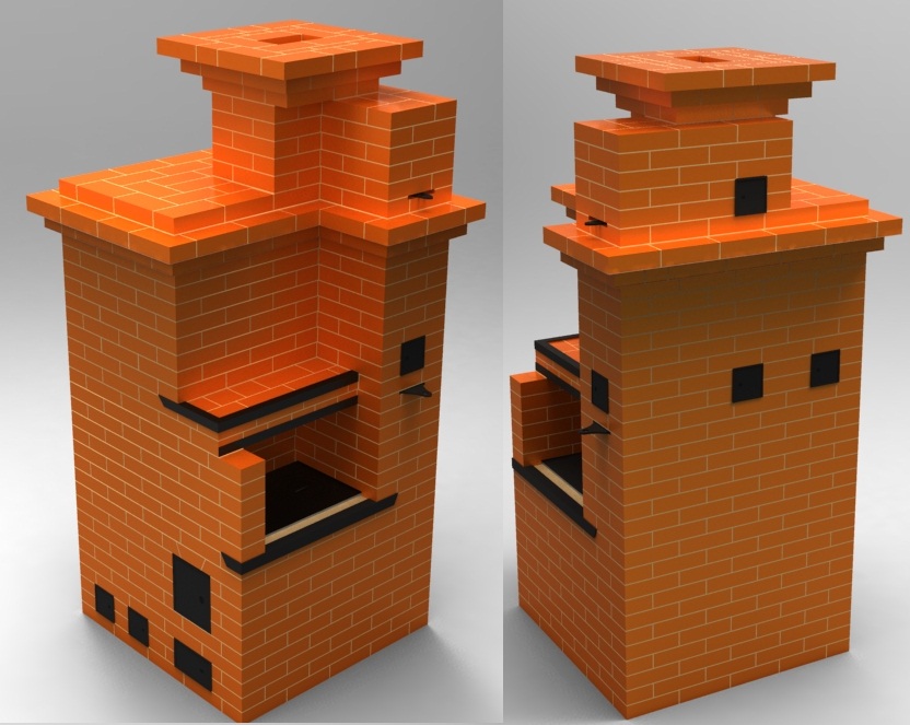

СообщениеДобавлено: Чт 17 Март 2011, 19:18 Ответить с цитатойВернуться к началу
Наконец то почти переложил в SketchUp с учетом всех изменений кторые внес в процессе строительства. Smile
п.с. При загрузке изображения говорит, что квота в 5 мегобайт кончилась. Это что всего 5 мегобайт во всех темах н6а форуме можно загрузить?

СообщениеДобавлено: Пт 18 Март 2011, 17:53 Ответить с цитатойВернуться к началу
Из страны канальных печей....
 Размер файла:  143.82 КБ

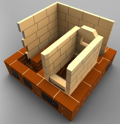

СообщениеДобавлено: Сб 19 Март 2011, 16:24 Ответить с цитатойВернуться к началу
У меня в печи футеровки каналов нет. Поэтому вопрос, ее делать как на рисунке?

СообщениеДобавлено: Сб 19 Март 2011, 18:01 Ответить с цитатойВернуться к началу
Коллеги,можно вопрос,(или прямиком к Александру)-на последнем скетчупе между поддув.дверкой и крайней прочистной есть еще канал и сооотв.напротив его прочистка.Для чего там это канал, в смысле что он греет? Может правильнее это низ колпака второго,типа шведка ж двухколпаковая. Тогда зачем этот колпак,ведь с наружной поверхностью он мало контачит а тепла должен подзабрать.?
