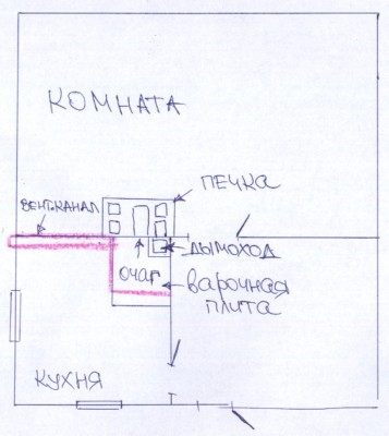

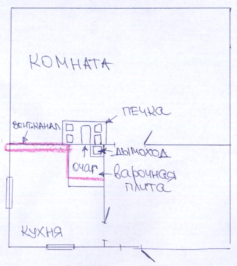

Кухня на даче 5м2. Хочу над варочной печкой установить принудительную кухонную вытяжку с отдельно выведеним вент.каналом. Кроме щелей под дверьми приточных вентканалов нет. Есть возможность опрокидывания тяги в дымоходе варочной печки. Подскажите можно ли так делать.

Нескольким своим заказчикам, я устанавливал кухонные вытяжки с принудительной вентиляцией, рядом с варочной плитой. Без проблем.
Печь потребляет воздуха 200 м куб/час, а вытяжка 60. Более того, приток воздуха в печь, осуществляется по низу, а вытяжка работает "на горячий" воздух с верху. Приток, через щели, все равно будет, тем не менее, его не плохо и организовать.
Возможные проблемы - перегрев и выход из строя пластиковых частей вытяжки, в первую очередь, мотора, шнура питания. Соблюдайте ППБ, при выборе места установки вытяжки, ведь, большинство из них, расчитаны на газовые и электро плиты.
Обратите внимание, на расположение вент канала, во избежании отравления печнымии газами.

Генадий прокоментируйте рисунок: вент. канал от вытяжки выпускаю на улицу. Может подскажите лучший способ как избавиться от запахов и испарений, которые сопровождают приготовление пищи.
Заранее спасибо.

Геннадий 2345
Зарегистрирован: Пн 24 Январь 2011, 11:24
Сообщения: 45
СообщениеДобавлено: Чт 10 Март 2011, 21:26 Ответить с цитатойВернуться к началу
Про способы вентиляции кухни, напишу вам в личные сообщения.
По "печной теме". В вашем случае, наверняка, запахи проходят через печную разделку с комнатой. Пришлите фото, может кто то, что то. и подскажет.

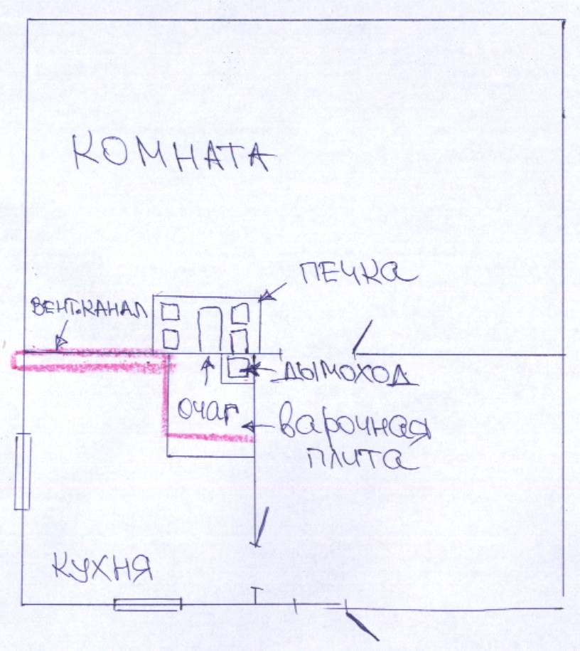

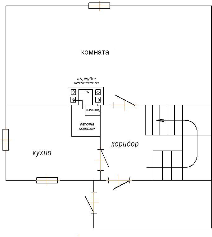

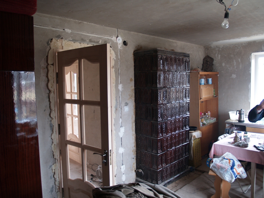

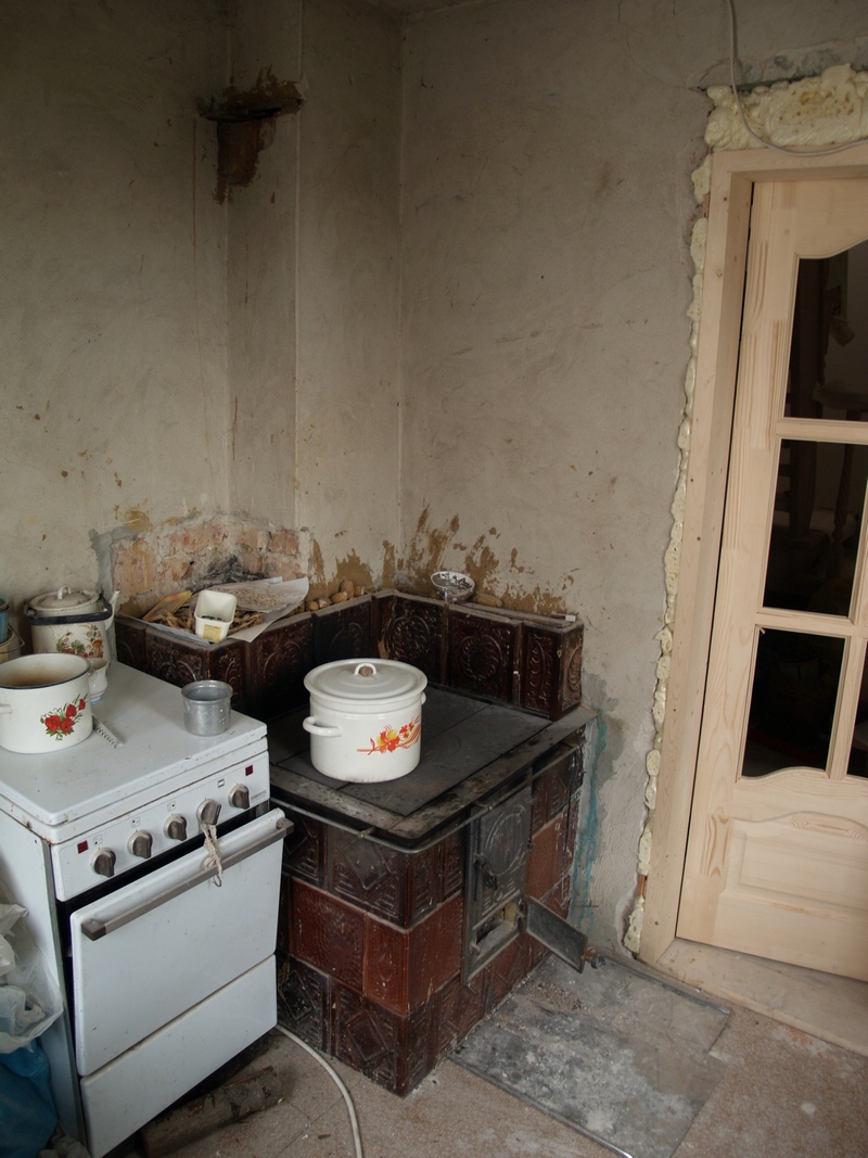

Извините что так долго. Вот несколько фото. Генадий 2345 - спасибо за личку.
Ре4ка - хотелось избавится "ударной" порции дыма и испарений, выделяющихся непосредственно в момент приготовления пищи.
