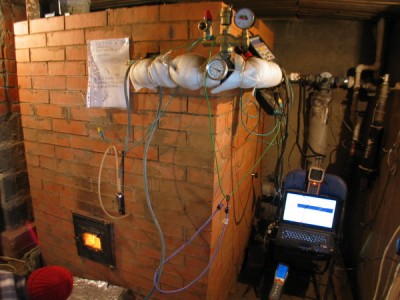

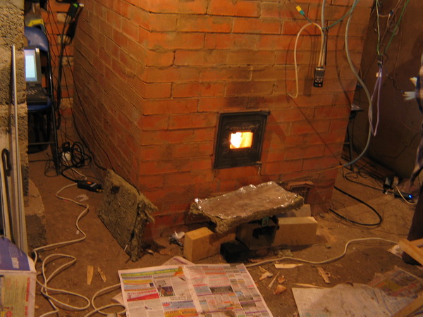

1.ОБЪЕКТ ИСПЫТАНИЙ
Испытаниям подвергается отопительный котел КИК 18 с водяным регистром.
Место проведения испытаний: п.Полушкино Московской обл.
Сроки испытаний: с 28 февраля по 11 марта 2011 года.

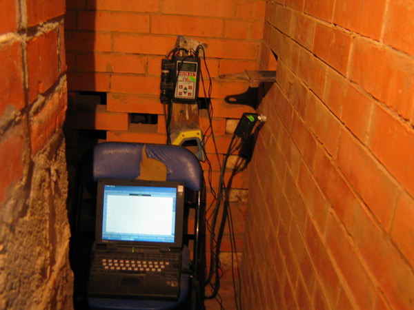

В процессе испытаний измеряется:
а) температура уходящих в трубу газов,
б) содержание О2 в дымовых газах,
в) содержание СО в дымовых газах,
г) тяга в дымовой трубе,
д) расход воздуха на входе в зольниковую коробку,
е) температура воздуха на входе в зольниковую коробку,
[size=7]ж) объемный расход воды в регистре,
з) прирост температуры воды на регистре.
[/size]
и) Содержание СО, О2 N (желательно) в колпаке в 3-х точках по высоте сухого шва, а также с измерением там температуры. ООО Ками или другие заинтересованные лица предоставляют прибор Тесто, с насадкой для измерения азота. Два прибора Тесто за НП.
Замеры влажности и количества сожженного топлива.
Замеры температуры в помещении котельной.
Замер теплоты на отопление от регистра, за промежуток времени прошедший, от значения начальной температуры обмуровки котла, до конечной температуры, равной начальной.
Замер теплоты от обмуровки котла, за промежуток времени прошедший, от значения начальной температуры обмуровки котла, до конечной температуры, равной начальной.

3.1. Котел испытывается в трех конструктивных исполнениях:
1). Основной вариант (котел КИК 18 без переделок).
2). Котел с закрытым сухим швом, (сухой шов закрыт по всей его высоте от пода топки и до выхода в хайло).
3). Котел с закрытым сухим швом по п.2) и с закрытым дальним хайлом на 4/5 высоты хайла (неполное закрытие дальнего хайла вынужденно и связано с необходимостью обеспечения достаточной площади прохода печных газов из топки в колпак. Минимальное проходное сечение принято равным площади подвертки на выходе из колпака).
Подготовка котла к испытаниям по п.2) и 3) осуществляется членами рабочей группы непосредственно перед проведением очередной топки.
3.2. Основная часть испытаний состоит из трех опытов по три топки в каждом. При каждой топке берется одинаковое количество топлива и сжигается в один прием до полного сгорания дров в топке. В этот момент процесс топки считать закончившимся.
3.3. Заслонка на трубе и дверца зольника должны быть открыты одинаково в каждом опыте. Регулировка не производится. Регламентируется одно открытие дверцы топки в заключительной стадии горения для сгребания углей на колосник.
3.4. Условия проведения испытаний должны быть одинаковыми и соблюдаться при каждой топке для того, чтобы максимально исключить влияние случайных переменных.

4.4. Для наблюдения за уходящими газами, в дымовом канале перед заслонкой установить зонд газоанализатора. Конкретную точку установки зонда определить на месте, перед испытаниями. Забор газов должен производиться из центральной части дымохода (из зоны наиболее активного движения газов). Установленный газоанализатор должен определять в продуктах сгорания содержание кислорода (O2), монооксида углерода (CO) и температуру уходящих газов. Запись замеров газоанализатора осуществлять через каждые 60с.
4.5. Для наблюдением за потоком входящего воздуха установить на входе в зольниковую коробку патрубок. Патрубок не должен препятствовать полному открыванию зольниковой дверцы. Допускается на время испытаний замена зольниковой дверцы патрубком. Входное отверстие патрубка должно обеспечивать такое же проходное сечение, как и зольниковая дверца, приоткрытая на регламентированную величину. Величина проходного сечения уточняется до начала испытаний. Патрубок должен обеспечивать фиксацию анемометра в одном и том же положении при осуществлении всех топок котла, входящих в программу испытаний.
4.6. Для наблюдения за моментом окончания топки (момент закрытия заслонки) заменить на время испытаний штатную дверцу дверцей со смотровым стеклом.
Согласовать действия с владельцами дома.
Окончание топки по стандарту, разработанного для Евросоюза "... конец теста на КПД и выбросы в атмосферу должен быть, когда достигнуто 4% СО2 или 25% от предыдущего пика СО2. Выбирается меньшее из этих значений." То есть, если высшее значение СО2 было 12.19, то 25% будет 3.05. Это меньше четырех, значит тест должен быть закончен, когда уровень СО2 упадет до 3.05. Этого придерживается Колчин Е.В.
4.7. Для наблюдения за потоком воды в регистре установить на горизонтальном отводном участке трубопровода бесконтактный ультразвуковой измеритель расхода воды. Для контроля прироста температуры на регистре установить термопары на входе в регистр и на выходе из него. Положение датчиков измерителя и термопар не должно изменяться на протяжении всего времени испытаний.
4.8. Для определения массы закладки дров использовать весы, обеспечивающие взвешивание требуемых масс. Запас дров необходимо складировать в одном месте, обеспечивающем неизменность их характеристик на протяжении всего периода испытаний.
4.9. Для определения влажности дров использовать контактный или бесконтактный влагомер
4.10 Точность приборов – в соответствии с требованиями ГОСТ 3000 – 45.

Маленький вопрос. К Евгению и Александру. Что происходит? Есть ли какие либо результаты? Будут ли они опубликованы?
Сообщения: 10147
СообщениеДобавлено: Сб 12 Март 2011, 21:46 Ответить с цитатойВернуться к началу
А что происходит?
За 10 дней проведены только замеры и их еще надо обработать и просчитать, а самое главное сделать выводы. Работа эта не одного дня, поэтому результат будет не ранее чем через 15 дней. Такой срок определен общим положением по испытаниям. Отчет будет совместный от всех участников. Это вытекает из смысла самих испытаний.
К испытаниям котла добавилась еще и отопительная печь, ранее не испытанная.
Так что работают люди, что торопить.
ГА газов в ДТ
 Размер файла:  101.17 КБ
 Просмотров:  1108 раз(а)
измерения расхода в поддувале
 Размер файла:  117.42 КБ
 Просмотров:  1186 раз(а)
..расходомер, два газоанализатора, 4 датчика температур, измеритель разряжения в канале,

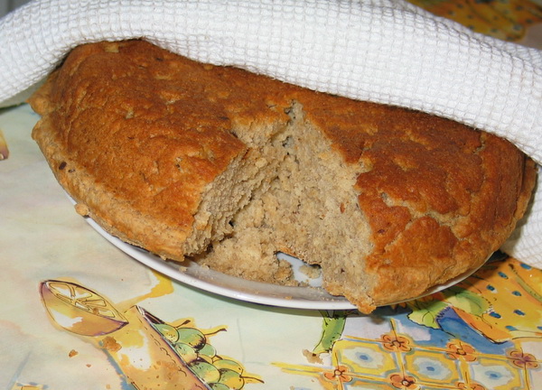

Печь с хлебной камерой проходила испытания по прямому назначению Smile
хлеб
 Размер файла:  130.5 КБ
 Просмотров:  1177 раз(а)
vova230
СообщениеДобавлено: Сб 12 Март 2011, 23:03 Ответить с цитатойВернуться к началу
А хлеб на вид неплохой удался. Камера следовательно испытания прошла успешно.
Сообщения: 10147
СообщениеДобавлено: Сб 12 Март 2011, 23:07 Ответить с цитатойВернуться к началу
Была еще запеканка, каша, буженина.
Решение за комиссией Very Happy

На какой отопительной с ХК проводили испытания???
С уважением Валерий
Сообщения: 10147
СообщениеДобавлено: Сб 12 Март 2011, 23:16 Ответить с цитатойВернуться к началу
Испытания практикой проходила печь с хлебной камерой на проход, т.е. "по черному", установленная в большом доме с котлом.
В малом доме печь с хк "по белому" проходила испытания по методике, с замером ГА и контролем температуры в печи.
