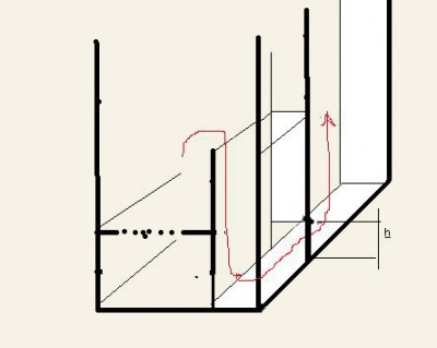

Андрей Ищенко писал(а):
Или сделать СШ...
СШ Имеется. Вот дополнил недостающие элементы на рисунке. Вопрос остался открытым: как сильнее нагревать второй колпак. У меня разница по температурам очень приличная молучается между первым и вторым колпаком и не выравнивается с течением времени, разве что на холодной печи. Следует ли увеличить высоту "h"? У меня h=всего 15см от дна печи.
 Размер файла:  12.54 КБ
 Просмотров:  798 раз(а)
СообщениеДобавлено: Ср 9 Март 2011, 01:30 Ответить с цитатойВернуться к началу
Высота h зависит от ширины, если ширина 26: h-14 , если ширина 14: h-21 см.
С какого ряда начинается второй колпак?

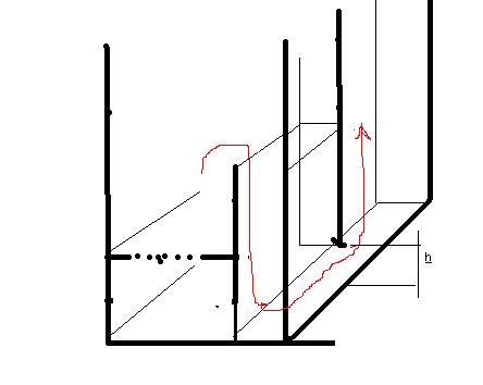

mvovec писал(а):
Интересно посмтреть схемку, особенно опускного канала.
 Размер файла:  14.62 КБ
 Просмотров:  816 раз(а)

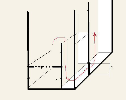

Boris759 писал(а):
Замечательная абстракция, но идея понятна. Неясно в чем новизна, так примерно выглядят почти все печи рассматриваемые на данном форуме. Вопрос в данном топике: можно ли подъемный канал сделать внутренним. Думаю что можно. Из материала, который выдержит 1000 градусов. Идеально подойдет шидель. Возникнут чисто технические трудности по герметизации верхней части канала от перекрышки. Разговоры о том, что все тепло перетечет в верхний колпак, считаю не актуальными. Во первых, достаточно мало времени между топками. Во вторых, второй колпак и так изрядно слабее прогревается.
 Размер файла:  46.85 КБ
 Просмотров:  782 раз(а)
Boris759
Сообщения: 272
Регион: Belarus
СообщениеДобавлено: Ср 9 Март 2011, 17:36 Ответить с цитатойВернуться к началу
А зачем подъемный делать внутренним? Пусть будет частью наружки.Если считаете его недостаточно нагретым ,то как собираетесь им верний ярус нагреть?
[/img]
а кто заставляет делать колпак?
mvovec
Сообщения: 334
СообщениеДобавлено: Ср 9 Март 2011, 20:58 Ответить с цитатойВернуться к началу
Чтобы увеличить температуру поверхности печи уже сначала топки. Так сказать быстрая теплоотдача. Пускай и с некоторым снижением теплоемкости.
Вас невозможно понять, но я отвечу: Увеличить скорость потока.
Никто не заставляет. Вы то что предлагаете.

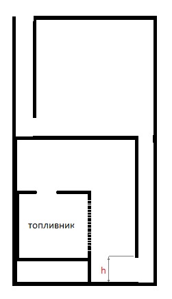

СообщениеДобавлено: Ср 9 Март 2011, 22:31 Ответить с цитатойВернуться к началу
Тепло не возьмётся из ниоткуда, так что если посильнее нагреть второй колпак(через ЗПХ или через слишком высокую подвёртку), тогда первый, на столько же нагреется слабее.
Что бы нагреть второй колпак посильней, надо или топить чуть подольше или уменьшать его объём.
Первое, чревато разрушением, второе надо согласовывать с мощностью топливника и ТВП первого колпака.
14 рядов 1ый колпак, 2перекрышка и 6 второй.
Второй колпак нагревается слабо, восходящие каналы тоже, но не критично, вследствии чего греет, можно сказать, только нижняя часть печи.
Кстати, может ли это быть из-за того, что у меня не хватило времени и сил (осенью дело было) трубу до конца доделать и я наружу уже вывел металлическую трубу меньшего диаметра чем рассчётная (летом хочу переделать)?
СообщениеДобавлено: Чт 10 Март 2011, 10:30 Ответить с цитатойВернуться к началу
Обычно только катализатор ставиться на 13-й ряд! Считаем, катализатор 12,5 см. (два ряда грубо) и над ним 4 ряда + перекрытие минимум 2 ряда... Остальные восемь рядов второй колпак и его перекрытие. Посмотрите Колчин Е.В. выкладывал снимки тепловизором, второй колпак имеет примерно одинаковую температуру с низом печи. Вполне приемлемо.
