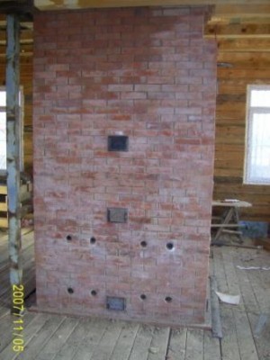

Установка металлических и чугунных труб для конвекции в кирпичные печи это далеко не новость, приходилось применять когда требовалось ускорить теплоотдачу печи.

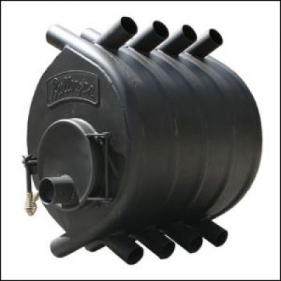

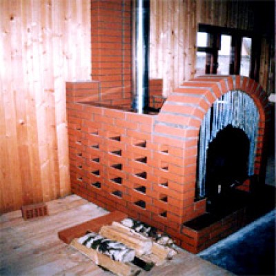

Доброго времени суток,извините если не по теме но другого подходящего раздела не нашёл. Сам я электрик,сварщик и многое другое но никак не печник,поэтому и обращаюсь к вам за советом. Господа,есть задумка купить себе такую чудо-печь. Понравился вот такой вариант её декора. Подскажите пожалуйста какой кирпич для этого пригоден(можно ли использовать любой) и на какой расствор ложить(из чего и пропорции). Устанавливать и делать отделку хочу сам. У нас её называют булерьян или буллер.
Вот такую отделку я хочу сделать
 Размер файла:  29.51 КБ
 Просмотров:  1581 раз(а)
Булерьян.

Если верить информации в характеристиках то нагретый воздух выходит из неё +180-200 градусов. Сам корпус насколько нагревается я незнаю. Эта кладка будет на неком расстоянии от печи гдето 15-20 см,дабы была циркуляция (забор снизу холодного воздуха).
СообщениеДобавлено: Сб 15 Январь 2011, 20:55 Ответить с цитатойВернуться к началу
Рекомендую почитать статью
Константина Бессонова и Андрея Богаченкова
компания Термофор
"Как мы проектировали огонь-батарею" (1 мБ)
