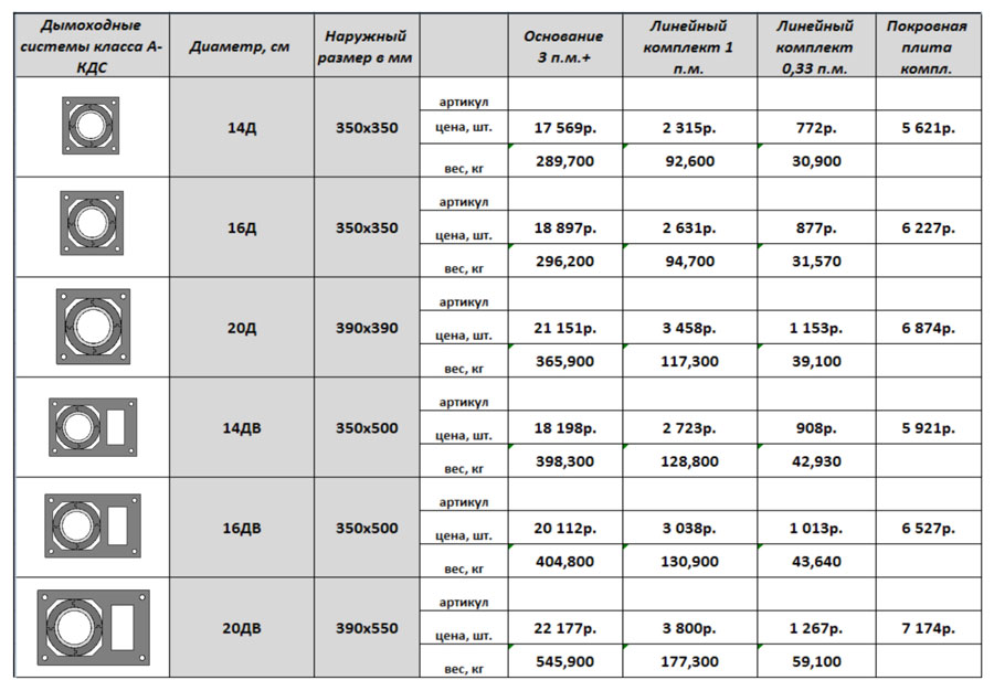

Шамотные трубы для дымоходов производятся на фирме Wolfshoher Tonwerken уже достаточно давно. Особенностями являются их характеристики и свойство сохранять эти характеристики при эксплуатации.
Шамотные трубы для дымоходов используются для всех дымоходных систем, которые только можно представить. Вообще возможна их эксплуатация в сухих или влажных условиях для всех видов топлив. Эти трубы соответствуют также особенно высоким требованиям устойчивости к сменам температур. Шамотные трубы для дымоходов соответствуют также требованиям безопасности в смысле возгорания сажи и не чувствительны к влаге. Внешний вид каждой трубы из-за гладкой поверхности материала можно считать удавшимся или можно даже сказать привлекательным.
Обеспечение размеров по длине, ширине, толщине и округлости гарантируется в пределах допусков и постоянно контролируется, также как и упомянутые керамические и другие свойства.
Эти свойства определены стандартом DIN EN 1457. Наряду с сертифицированием и соответствием стандарту DIN EN 1457 с CE-знаком шамотные трубы для дымоходов фирмы Wolfshöher Tonwerken допущены Немецким Институтом Строительной Техники (DIBt) для использования в домашних дымовых трубах, коммерческих и многоквартирных домах.
Дымоходная система немного массивней по весу на 1 п/м, но и шамотная труба гораздо внушительней по толщине стенки, не говоря за качество самого шамота.
А вот по стоимости на 20% ниже Шидель и на 15 ниже Tona.
И самое главное, - возможно приобрести от одного элемента или 1 метра в комплекте и без стартового комплекта под коренной дымоход.
Прайс 1
 Размер файла:  147.7 КБ
 Просмотров:  2698 раз(а)
Прайс 2
 Размер файла:  99.82 КБ
 Просмотров:  1884 раз(а)

а чем плохо?
керамика по цене сэндвича из нержавейки
СообщениеДобавлено: Пт 25 Март 2011, 22:25 Ответить с цитатойВернуться к началу
а чем плохо?
Я - за всё, и за экономию, и за качество, и за удобство приобретения не "комплекта"... а уж про предпочтения шамота перед нержой...

Может кто уже монтировал шамотные трубы данного производителя? Выложите отзыв.
zika
Сообщения: 328
СообщениеДобавлено: Сб 26 Март 2011, 14:39 Ответить с цитатойВернуться к началу
Одно неудобно - выход на крышу квадратный или прямоугольный-возня по герметизации.
Сэндвич чем удобен -отверствие вырезал ножницами в крыше - трубу вывел - одел на неё "флэшмастер" + 10-20 саморезов - и нет проблем.
С уважением Валерий

Для сопряжения дымохода с кровлей продаются специально для этого предназначенные элементы. Уж если вы самостоятельно монтируете дымоход, то и смонтировать данный элемент вам труда не более, чем закрепить мастер-флэш.
Самое главное, надо учитывать выигрыш в безопасности дымохода и гарантий производителя.
