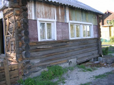

Продолжение.
Два года назад дача по наследству перешла к моей жене. В прошлом году приняли решение реконструировать дом, нелегкое решение т.к. срубу больше 100 лет, без фундамента и т.п. Наняли небольшую фирму и работа пошла. Ёще раз убеждаешься, что жизнь развивается по спирали. Я прошел тот же путь, что и тесть, только работы были выполнены чужими руками: развалина пристройка, крыша, остался один сруб.

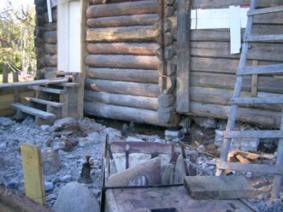

Продолжение.
Пришлось развалить и обе печки, т.к. они мешали поднимать сруб и одна из них не вписывалась в наши планы. Черновые работы выполняли узбеки: дренаж вокруг дома рыли, пристройку разбирали и в т.ч. фундамент печки ломали. Фундамент размерами 1000х1200х1000, представлял из себя куб по краям которого стояли асбесто-цементные трубы, меду ними выложен силикатный кирпич и всё это было залито бетоном. Интересно что я решил им помочь, привёз перфоратор, пол дня поработал и понял дело не уха, а они за несколько дней ломами и кувалдой его разбили. Прораб сказал: технику им в руки давать нельзя, сломают.

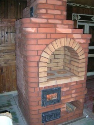

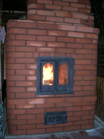

Шло время, строители подняли дом, сделали опалубку под срубом и для пристройки, а также опалубку под печку внутри дома, предварительно разобрав часть пола. Надо сказать, фундамент кругом мелко заглублённый, снизу утеплён пенопластом. Весной-летом посмотрим, как он прожил. Предварительно, привозил печника, который на месте определился с конструкцией печки и размерами фундамента. Бетон заливали миксерами, его стрела (7м) удачно вошла через дверь в дом и фундамент для печки был успешно залит минут за пять-десять.
Через неделю, печник и его помощник, начали ложить печь. Жили они в доме, который внутри остался без перемен (две комнаты и небольшая временно организованная кухня за перегородкой), если не считать нового фундамента, да и тот был залит практически на месте расположения старой печки, а ещё раньше русской печки. Так они мирно и проводили вечера, строители в одной комнате, печники в другой.
На печника вышли через знакомых, которым он сложил печь. Имея хороший отзыв, учитывая его характер (спокойный, уравновешенный) и деловые качества (работы на фото, три раза встречались всегда вовремя) мы с ним быстро договорились. Стоимость работы, примерно, как и других в нашем регионе, при таком качестве. Есть у меня знакомые, которым другой печник сложил печь, они были очень довольны и сами добавили ему (работал один, хозяин помогал, каждый день мотались в город 40км) пять тысяч. Я с ним тоже созванивался, но т.к. с первым быстро договорились, больше его не тревожил.
Противоположный пример, у соседа по даче. Когда он увидел, что печник выложил печку на метр, истратив три мешка цемента и не выбирал кирпич на лицевую сторону, он с ним расстался, а потом несколько дней разбирал этот монолит.
Всякое бывает, давайте лучше о хорошем. Ровно через четыре дня печка стояла, как мы и планировали по конструкции: варочная с одной стороны, камин с другой.

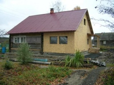

В конце октября строители завершили каркасную пристройку, утеплили стены (отдельная тема), сделали черные полы, поставили новые стропила, покрыли дом металлочерепицей (отдельная тема) и установили на оголовье трубы металлический колпак под цвет черепицы.

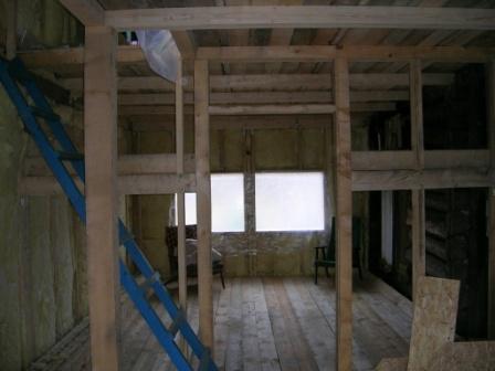

Продолжение.
Посмотрев схему, видно:
гостиная – отапливается печкой и одним эл.конвектором (на схеме не показан);
спальня – двумя эл.конвекторами (на схеме не показаны);
прихожая – думаю поставить один эл.конвектор (будет относительно прохладно);
кухня – поставлю один эл.конвектор и напрашивается печка (на схеме красный квадрат);
2-ой этаж – летний, утеплю и поставлю один эл.конвектор.
Планирую поставить два электрических вентилятора, когда необходимо (возможно и от термодатчиков) принудительно закачивать в спальню теплый воздух от печек.
Кухня. На фото мы в прихожей, дальше не обшитая перегородка и справа за ней планируется печка. Труба как можно ближе к перегородке, т.е. к коньку.

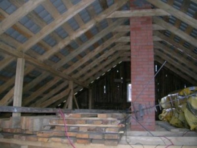

Уважаемые Мастера и форумчане, возникает вопрос, какую печь (прежде всего отопительную) ставить на кухне?
Планировал установить современную буржуйку, а на мансарде сэндвичем (расстояние между труб было бы метра три) войти в кирпичную трубу. Но говорят так нельзя.
Тогда можно рассмотреть другие варианты:
- буржуйка (≈ 30 тыс.р)+ сэндвич;
- буржуйка (≈ 30 тыс.р)+ кирпичная труба;
- не большая кирпичная печь (возможно, углового расположения).
Понимаю основные преимущества и недостатки:
1. Буржуйка - не надо фундамента, быстро нагревает помещение;
недостатки – хуже качество прогретого воздуха, коксуется дымоход, безопасность.
2. Кирпичная печка – прекрасный прогретый воздух, аккумулятор тепла;
недостатки – надо фундамент (ещё реально залить), долго прогревается.
Цена всех трёх вариантов, думаю примерно одинакова.
Господа, как специалисты, подскажите более конкретные типы (размеры) печей, труб, варианты, предложения.
P.S. Отопительная печь, на кухне, размеры кухни 4000х4000, слева от двери кухонная мебель с газовой плитой, справа ближе к перегородке печь. Электричество и газ в качестве основного источника тепла не предлагать. Проживание в доме с апреля (-10° С) по ноябрь (-15° С), очень редко приезжаем зимой.
С уважением КАИ.
