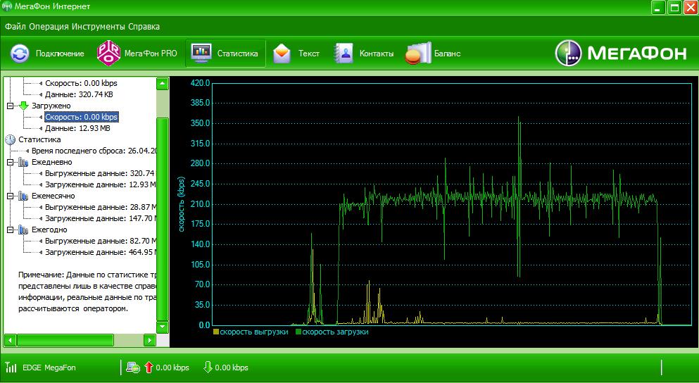

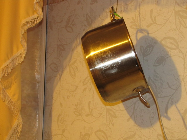

Если плохая связь с оператором.
Берём удлинитель USB - подключаем к нему модем и вешаем на окно.
Берём кастрюлю и вешаем на тот же крюк.
Поворачиваем кастрюлю и находим наилучший приём.
На первой фотке в начале приём без кастрюли далее с кастрюлей.
Проблемы со связью закончились.
С уважением Валерий

что то мало верится
при закачке файлов всегда скорость выше, чем на просмотр страниц "кусками"
если вы хотите иметь один модем на несколько операторов, то проще купить новый модем, благо их сейчас уже полно
да и операторы вроде как в последних перестали блокировать симкарту и нужно только настроить профили под разных операторов

что то мало верится
Зачем мне врать??? Не вижу смысла.
Перепробовал всё подряд от сковородки до таза и фирменной антены.
Остановился на кастрюле из нержавейки с двойным дном и ёмкостью 5,5 литра.
Модем висит на срезе края кастрюли.
Настраиваю не по количеству "палок", а в процессе скачивания чего-нибудь.
Даже если и при закачке файла будет лучше - уже хорошо.
