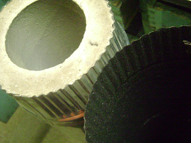

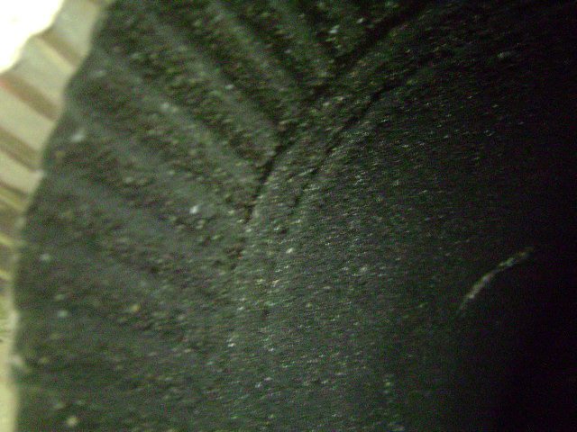

А нам покупателям, интересно сравнение разных дымоходов(систем и производителей), по потребительским качествам.
Например: при неправильно спроектированной печи или при неправильной топке, может возникать сильное засаживание дымохода, с последующим возгоранием сажи.
Некоторые сендвичи, если и не становятся причиной пожара, то по крайней мере, выходят из строя(коробится внутренняя труба, меняется товарный вид наружной трубы) и требуют замены.
Как поведет себя вермикулитовый дымоход? Потребуется ли замена, после случившегося возгорания сажи?
Станислав Визе
Зарегистрирован: Пн 15 Ноябрь 2010, 12:21
Сообщения: 68
Регион: Новониколаевск
Добавлено:
Сб 9 Апрель 2011, 09:30
| Шура писал(а): |
Как поведет себя вермикулитовый дымоход? Потребуется ли замена, после случившегося возгорания сажи? |
В условиях проводимых нами испытаний доводили т-ру до 900С.
120минут - разрушений нет.
1000С даже на сертификационных испытаниях в марте этого года получили с трудом в течении 30 минут. Температуру поддерживать очень сложно на открытом огне в необходимом по методике диапазоне.
Результат - соответствует. Уменьшения толщины стенок, отслаивания и копоти на наружной поверхности нет.
Другой разговор было бы чему возгораться... сажа с вермикулитом не вступает в реакцию, пот причине химической нейтральности последнего.
Есть рецепт, как с помощью глицерина создать искусственно кратковременный термошок в пределах 1100С.
Ждем тепла - в цехе эксперимент такой ставить не хочется. Соорудим на уличном стенде несколько труб и "взорвем"...
Будет собственное видео портфолио...

Таблица температур в зависимости от т-ры внутри.
Температура в испытательной камере камере +20...+26С
750+ означает, что измерительный прибор не позволяет больше измерить... То есть смело можно принять 750-850С.
5 точек расположены на удалении 15см по вертикали на наружной трубы.
Верхняя труба - одноконтурка из цинка, для улучшения тяги.
Температуру достигали надувным способом на сухой березе+ со 135 минуты резина,полиуретан,полиэтилен, хвоя - для повышенного сажеобразования.

Сб 9 Апрель 2011, 09:57
Результаты, в том числе по саже.
В какой то мере весьма показательно, с одной справедливой поправкой, одноконтурка безусловно должна была показать такой результат. У термоизолированной трубы было бы получше, но так как никогда не ставили задачи сравнить, а получать свой результат, поэтому будем думать , что это побочный эффект
_________________ Подпись на реконструкции...

Добавлено:
Сб 9 Апрель 2011, 10:20
Спасибо, из таблицы видно, что термоизоляционные свойства изделия, удовлетворительные.
По саже: по моим наблюдениям, по достижении определённого слоя, корка сажи в 1,5-2мм, отслаивается от гладкой стенки сендвича и осыпается от перепада температур между топками, т.е. не накапливается.
В кирпичном дымоходе такого не происходит, сажа "приклеивается" к внутреннеё поверхности и нарастает всё больше, до 2-3см.
Интересно испытание вермикулитового дымохода на возможность осаждения достаточно толстого слоя сажи и факт возгорания, именно слоя сажи(кокса?), на внутренних стенках.
