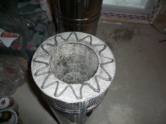

Спасибо, из таблицы видно, что тетмоизоляционные свойства изделия, удовлетворительные.
А за эталон вы что в этом случае принимаете?
Интересно испытание вермикулитового дымохода на возможность осаждения достаточно толстого слоя сажи и факт возгорания, именно слоя сажи(кокса?), на внутренних стенках.
Шансы у сажи выпасть в 2-3 мм на вермикулите - ничтожно малы.
Предложите как нам это можно провести - сделаем.
По фактическуим надблюдениям на установленных трубах за 4 года ситуация по саже аналогичная фото, которые я выложил.
Мы связываем это с природой самого сажеобразования:
холодная поверхность--->влагонасыщенные холодные дымовые газы--->конденсат--->агдезия недогоревшей органики к стенке = сажа.
В нашем случае из процесса исключена холодная поверхность. Вермикулит в наружнем слое прогревается мгновенно, что не позволяет запустить остальную часть процесса.
Как то так....
Ваше мнение каково на этот счет?

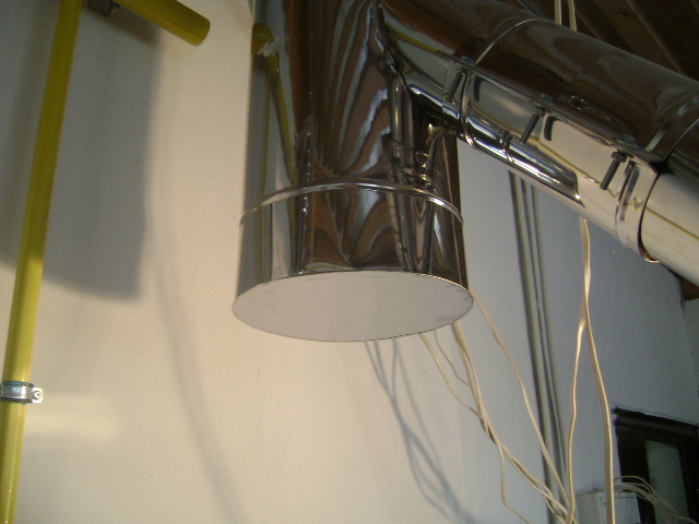

Станислав Визе писал(а):
Таблица температур в зависимости от т-ры внутри.
Температура в испытательной камере камере +20...+26С
750+ означает, что измерительный прибор не позволяет больше измерить... То есть смело можно принять 750-850С.
5 точек расположены на удалении 15см по вертикали на наружной трубы.
Верхняя труба - одноконтурка из цинка, для улучшения тяги.
Температуру достигали надувным способом на сухой березе+ со 135 минуты резина,полиуретан,полиэтилен, хвоя - для повышенного сажеобразования.
А есть отчет об испытаниях органами имеющие аккредитацию МЧС России на техническую компетентность и независимость на проведение работ по подтверждению подобие нашего соответствия продукции требованиям пожарной безопасности?
(например такой: http://teplov.ru/storages/files/data_128.pdf)
Или так же смело можно предположить, что прибор неисправен!
По какой методике производились испытания?
Есть эксперты в этой области, прокомментируйте пожалуйста данные испытания...
[А за эталон вы что в этом случае принимаете?
За эталон, можно было бы принять ГОСТ???
На мой взгляд, если отбросить ситуацию, когда при топке печи, образуется очень много несгорающих летучих(креозот, при недостатке воздуха), который конденсируется в дымоходе(при температуре ниже 180С), то нормальный процесс может выглядеть несколько иначе.
При розжиге теплоёмкой печи, стенка дымохода остаётся "холодной" какое то время, за которое, на её поверхность выпадает конденсат, сначала вода(до 100С), затем креозот(до 180-220С), затем сажа(до 600-800С).
Теперь посмотрим что происходит при использовании различных типов дымоходов:
1. кирпичный - Все три конденсата оседают на поверхность максимальное количество времени, поэтому вода впитывается, сажа смешивается с креозотом и покрывается ещё слоем сажи. Нижние слои креозота+ сажи, коксуются но при остывании поверхности не отваливаются.
2. нержавейка (0,5-0,6мм) - вначале тоже самое, только время воздействия воды гораздо меньше(до 1-3мин), далее креозот и на него сажа. Когда температура поверхности достигает 250-300С, креозот "выгорает" вместе с сажей. если температура ниже(180-250С), то креозот коксуется с образованием сухой корки, которая имеет тенденцию отваливаться от гладких стенок(при перепаде температур).
3. вермикулит - процесс очень похож на нержавейку, только возможно стадия конденсации воды проходит несколько раньше.
Пока основной вопрос для меня, происходит ли отслаивание нагара от стенок, при перепаде температур?
Насколько долговечно покрытие мастикой?
Стадия конденсации наступает при прочих равных условиях (давление, абсолютная влажность воздуха, температура поверхности твердого тела) при более низкой температуре тела.
От шероховатости зависит очень много.
По факту процесс происходит в рамках конвективного теплообмена, где поверхность и скорость прогрева поверхности совершенно другие нежели у метала.
По поводу 600-800С честно говоря прокомментировать не могу, на чем основано это утверждение?
Мастика с поверхности выгорает при первой протопке.
На заводе есть срезанные образцы испытанных труб, слой внутри материала 4-5 мм остается не тронутым.

Вид изнутри на рабочий дымоход.
 Размер файла:  143.46 КБ
 Просмотров:  861 раз(а)
Конденсатоотводы не предусмотрены.
 Размер файла:  140.8 КБ
 Просмотров:  589 раз(а)
Котлы газовые атмосферные.
 Размер файла:  139.16 КБ
 Просмотров:  870 раз(а)

 Размер файла:  226.01 КБ
 Просмотров:  869 раз(а)
 Размер файла:  217.56 КБ
 Просмотров:  857 раз(а)
Нанесена мастика. Нанесен герметик жаропрочный до 1500С
 Размер файла:  161.62 КБ
 Просмотров:  911 раз(а)
