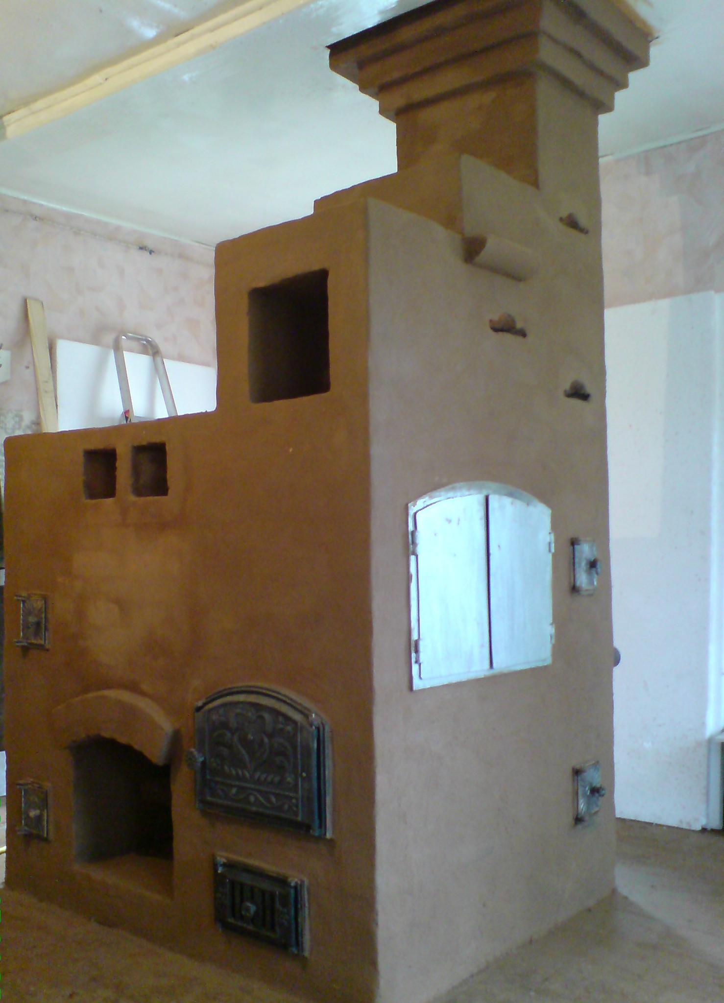

Всем добрый день.....Как можно сделать штукатурку печную прочнее.Или просто глина+песок надо.В магазине не охота покупать.Печь очень большая.....И если нанимать кого.Как оценивать работу?Сколько стоит печь оштукатурить?Наверно с квадратного метра цена?..Кто штукатурил,подскажите пожалуйста.....По сайту по ходил.Ничего не нашёл

Русская с подтопком сложена из б/у кирпича.Пришлось штукатурить.
250р./м2

Спасибо.А печь вполне реальная вышла.Ещё графити её разрисовать

Основное,в оштукатуривании печи,из моего опыта,это закрепление сварной сетки на поверхности,и обязательное грунтование, а старых поверхностей и двойное не помешает. Сетку закреплять стоит как можно чаще.Для этого,при кладке кирпичей,в швы , я всовываю проволоку согнутую подковой и сжатую,так,что бы из шва торчал согнутый конец проволоки на 1,5см Потом прикладываешь сетку,и концы загибаешь.А дальше штукатуришь хоть Ротбантом,хоть цементной.Ну,и финишной,конечно.Только грунтовать после высыхания слоя и нанесения нового не забывайте!
А про цену не так просто сказать.Печь может быть по площади 5м.кв.,которые за час оштукатуришь, а углов там штук 40..И будешь эти углы выводить неделю..Смотреть надо.

Я бы не рекомендовал достигать излишней прочности. Излишнаяя прочность неминуемо будет вести к возникновению повышенных внутренних напряжений (риск усадки и, следовательно, отслоения и растрескивания). Особенности эксплуатации печи (высокие перепады температур и термическое расширение) дополнительно негативно влияет на штукатурный слой.
С другой стороны, штукатурный слой и не должен быть слишком непрочным, чтобы при эксплуатации печи (температурные расширения, механические воздействия) долгое время сохранял свою целостность (не разрушался, не отслаивался и не растрескивался) и хороший внешний вид.
Идеальным вариантом в таком случае может стать раствор "ПЛИТОНИТ-СуперКамин ОгнеУпор". Не сочтите за рекламу, а лишь только за рекомендацию.
При необходимости такой штукатурный слой можно армировать сеткой.
