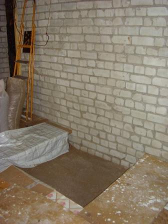

Не знаю, какая высота, от грунта до верха пола, но предполагаю, что около 0,8м. Фундамент может быть, размером с печь, опорная площадка, в вашем случае, 800х1000х150. Армировка площадки А10-А16, ячейки 150х150 двухярусное. Стенки фундамента, не тоньше 100мм, арматура А10, ячейки 100х100, один ряд. Бутовать можете любым камнем, паребрики лучше поколоть, по 0,5м. В стенки забутовка заходить не должна. Бетонировать, монолитом. Бетон В25 (М400). Желательны гидрофобные добавки (не в ущерб прочности).
Балку отпилить и бросить ригель, не создавайте проблем.
Зазор, фундамент-перекрытие 50мм. Не заполнять пеной! При чистовой отделке, зазор заполнить м ватой в влагоизоляции. Доски пола можно подвести на 10мм, потом, при необходимости (нечали задевать), можно подпилить.
Можно, при желании, "заморочиться" с теплоизоляцией фундамента.

Поребриком мы в Питере называем бордюрный камень Smile У заказчика по случаю видимо оказалась халявная неучтенка таких камней) Мне бы их, на дачу - хочу перекрытие канавы на въезд на участок делать... (но это - уже не тема данного форума)
