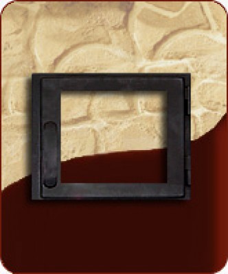

Что могут сказать уважаемые господа печники о топочных дверках Мета. Подойдет для кирпичной печи?
Порядовка печи http://forum.stovemaster.ru/viewtopic.php?p=31879#31879
Дверцы печные ДВ308-1С
Технические характеристики:
Материал: сталь
Внешние размеры: 308(ш) х 268(в) мм
Посадочные размеры: 250(ш) х 210(в) мм
Размеры стекла: 210(ш) х 200(в) мм
Стекло: керамика NeoCeram (Япония, Германия)
Тип: стальные печные дверцы со стеклом
Производитель: Мета, Россия

В принципе, можно поставить и такую, но насколько это целесообразно на варочную печь, ведь когда вы будете готовить, то поток ИК излучения будет направлен на ноги. Думаю не есть хорошо.
Для печей все же рекомендовал бы обратить внимание на чугунные дверцы, а лучше с дополнительным экраном-отбойником, особенно актуально для варочных.
Если будете ставить указанную метовскую, то щель перед дверцей из поддувала делайте не менее 2 см.

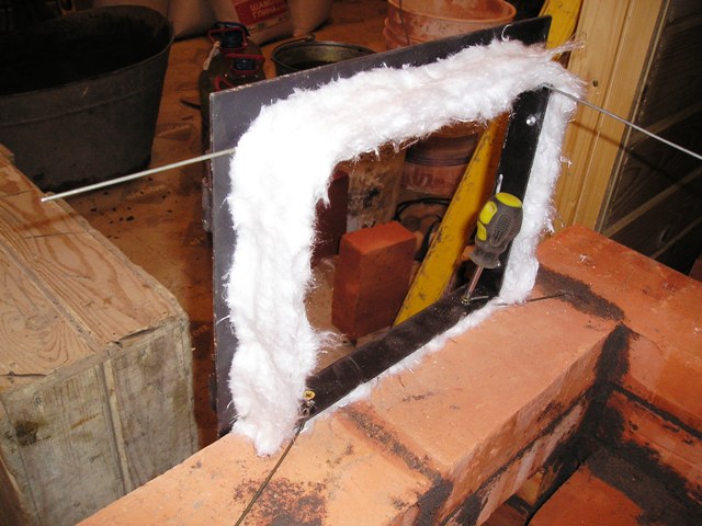

Поставил ещё 10 штук - 4 комплекта топочная - поддувальная, и две топочных в "хлебные камеры", причём привёз их после протопки печей, вытащил три кирпича(легко поставленные) и вставил на саморезы (буром 4мм дырку в кирпиче, и вкручиваешь 4.5мм саморез 35мм 8 штук на дверку (просверлил дополнительно 4 отверстия).
Последние ставил - отказался от проволоки, причём на двух нижних саморезах дверка сама стоит и удобно класть дальше.

лучше чугунной дверцы сплошной не найдешь ничего. берем полосовую сталь по ширине рамки. по2шт. клепаем чтобы 220-25см усы остались.на теплотрассе компенсаторы строят чтобы принагреве трубы не порвало. около дверц согни небольшой компенсатор,чтобы при разных температурных деформациях не было нагрузки на дверцу.и это еще не все. через2 года замочек пригорит к дверце.наклони на 3мм верх дверцы вперед,чтобы под своим весом она сама закрывалась.чтобы дверца и кладка не касались друг друга негорючим материалом можно вокруг прокладочку сделать. при замене дверцы пропилишь ножовкой раствор волной согнешь усы и они подпружиненные плотно будут сидеть в массиве. с проволокой так не сделаешь. лучший вариант сполосой. она не прогорит. привет из солнечной башкирии...
Здравствуйте. Тоже хочу воспользоваться данным способом крепления дверки, но нет ли опасности, что из за разного расширения кирпич порвет?
Я слышал о способе, когда отверстие сверлится большим диаметром чем саморез и заполняется огнеупорным материалом, чтобы избежать деформации кирпича. Посоветуйте, какой способ выбрать. Спасибо.
