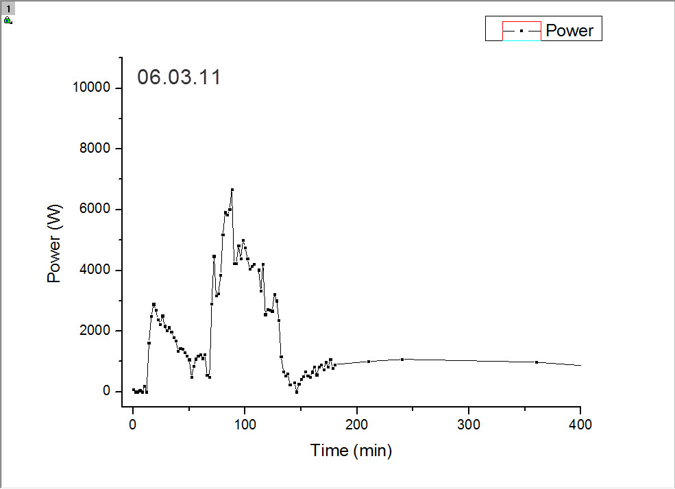

Составил сводную таблицу. В журнале нашел запись на 06.03, что расход по потоку был 2 л/мин и его обнулили.
Проанализировав данные журнала (может любой желающий сделать) и составив зависимость скорости от переменных параметров (см. так же график температур) у меня получилось следующее:
дата - кВт*час - л/мин - Т печи - Т пр. - закрывали
04.03 – 28702 – 1.6 – 128 - 25 –
05.03 – 24330 – 1.8 – 136 – 28 – СШ
06.03 – 27568 – 2.0 – 141 – 29 – СШ+Х
07.03 – 23539 – 0.7 – 108 – 22 – СШ+Х
08.03 – 26339 – 1.4 – 145 – 25 – СШ
09.03 – 22931 – 1.8 – 111 – 29 –
10.03 – 21430 – 0.9 – 106 – 24 -
В приведенных данных на 07-10.03 нет ни одной отправной точки на которую можно опереться для сравнения. Начальная скорость потока и температура печи вносят свои искажения. Тесты 04-06.03 с погрешностью в 5% от 05.03 сопоставимы.
Если оценивать только прирост, т.е. обнулив начальный поток, получим

Для визуального представления приведу картинку от Ю.Хошева (правда это касалось другого обсуждения).
на испытаниях мы измеряли пик мощности с учетом начальной скорости на подъеме, т.е. на выводе теплоемкой печи в режим
нам же необходим стационарный режим номинального прогрева (красный пик наверху)
если такого нет, то хотя бы ловить начальные пики с одинаковой начальной температурой внутри печи (на пологой кривой)
надеюсь из графика понятно
приладим к нему хотя бы испытания 04-06.03
первый пик - это с откр. СШ и той же теплопередачей
второй пик - с закр. СШ и такой же теплопередачей
третий пик - с закр СШ и Х и той же теплопередачей
если теплопередача по воде на низшую температуру начальную будет выше, то первый и последний тест своими вершинами будут на одном уровне. т.е равны
отсюда и примерное равенство по теплоотдаче
отсюда и ошибка выводов

Юрий Хошев писал(а): |
Мне показалось, что 03.03.11 в 15-40 Вы затопили эксперимент сырыми дровами, поскольку графики по расходу и дельте оказались совсем не похожими на все последующие |
Теперь сравните графики на другие два близких дня -06 и 07 марта, в эти дни котел не изменялся, топливо оставалось тем же. Что могло повлиять на так возросшую теплопередачу именно 07.03?
Хотя потом мощность постепенно падала до окончания испытаний. В выводах это связали с изменением схемы печи.
Менялся поток, при том что дельта прямой/обратки оставалась практически во всех тестах одна и та же.
Вода в кладке здесь явно не при чем, поскольку топливо не менялось уже до самого окончания испытаний.
Так что же произошло в ночь с 06 на 07?
(свой ответ я озвучил ранее)
Описание: |
Почему такое отличие на одном и том же варианте 07 против 06.03 |
Размер файла: |
47.54 КБ |
Просмотров: |
992 раз(а) |

Павел Раст
Сообщения: 457
Добавлено:
Пн 2 Май 2011, 11:33
Евгений Колчин писал(а): |
