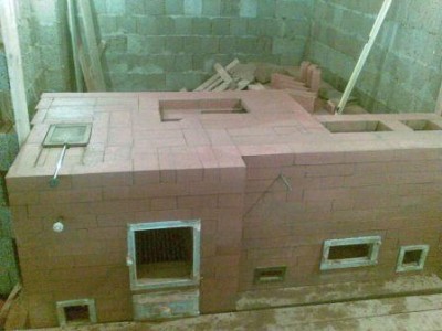

Фотим на телефон, причём не мой - помошника (24 года), а у него чегото глюкнуло и слетела какая-то Бунта!
Третий день (ночами) переустанавливает в ноутбуке всё чего-то... Фотки на телефон сделал, а на мою флешку не кидает, сорванец!
На словах - выложили 18-й ряд, до трубы ещё 14 - колодцы второго яруса-колпака и перекрыша + арка "русской печки". Завтра буду расчерчивать и выпиливать кружало.

13-й ряд из парилки, справа - ЗЛХ

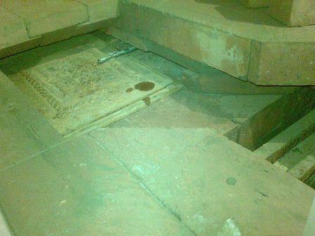

справа - решётка ливнёвки 30х50 стоит в пламени на неё чугунные болванки, слева- заслонка прогрева камней "по-чёрному" (ДТ-5)

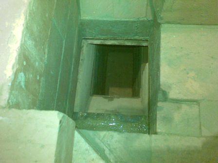

вид на 13-й ряд (основание полочки) из комнаты отдыха

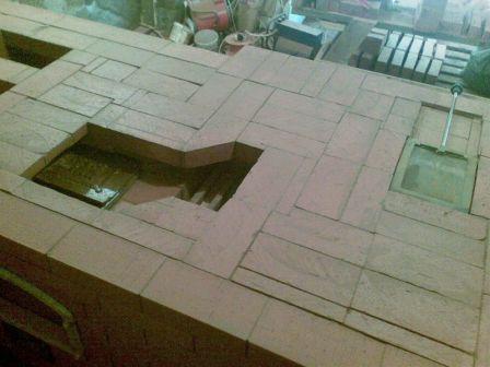

открыты обе задвижки - ЗЛХ и преимущественного нижнего прогрева - ПНП
 Размер файла:  19.06 КБ
 Просмотров:  1056 раз(а)
так начиналась неделя - горизонтальный-нижний канал второго яруса-колпака, установили прочистки...
