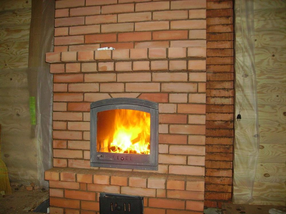

Boris759
Сообщения: 272
Регион: Belarus
Добавлено:
Чт 19 Май 2011, 13:40
| Jazir писал(а): |
| Слишком мощную не надо - я рассчитываю, что основным отоплением станет газ. |
тогда каминопечь поменше, работает как отопительная печь и открыв дверку как простой открытый камин.размер 114/77см.

Jazir
Зарегистрирован: Вт 12 Октябрь 2010, 11:03
Сообщения: 33
Добавлено:
Чт 19 Май 2011, 13:46
Это интересно!
Тогда ряд вопросов: как расположить в доме? сколько кирпича надо (и какого)? сколько может стоить работа (без фундамента, но с проходом меж этажного перекрытия и кровли)? Возможен ли более изящный (округлый) вариант? Какая минимальная высота потолка?
Добавлено:
Чт 19 Май 2011, 14:56
вообщето я не намеревалося Вас чем то унизить Вы не правильно расценили мои слова . Я просто хотел сказать что заказчик должен хотя бы точно сказать что он хочет видеть в своем доме .
Теперь видно что нужно каминопечь скажу что на такую печь расход кирпича 700 штук + труба в метре 70 штук , по расходам цена примерно составит 120 тыс руб если кирпич Витебский если Лода или Тэрка то дороже . Кирпич Витебский стоит 20 руб , кирпич Лода или Терка 50 рублей , размер каминапечи 1200х 770 по высоте 2100 вот примерный расчет , а рисунок можно печи можно подобрать по вкусу .
Boris759
Сообщения: 272
Регион: Belarus
Добавлено:
Чт 19 Май 2011, 17:14
спасибо,коллега,в особенности цен на местный кирпич. Чтоб долго не считать кирпича и надо где-то 1000 штук. "Округлость" зависит от применения радиусного кирпича, с закругленным углом.Он ненамного дороже, и надо его не так много.
