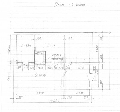

Ситуация следующая. Пытаемся заново отстроить старый бабушкин дом после пожара. Нужно сделать стояк с дымоходом и печку. Площадь помещений, которые планируется отапливать печкой - 37 кв.м. (столовая (она же кухня) - 19 кв.м, комната - 10,5 кв.м, комната - 7,5 кв. м). Фундамент дома - бетонная плита толщиной 37 см (площадью под весь фундамент дома), с усилением армирования под печку 4X4 кв. м. Вариант, который планировали изначально - русская печь малого размера (например, по типу тех, которые описаны в книге Школьника "Печное отопление" - ПР3000 или ПР4500). Требуется, в основном, функционал (прежде всего, отопление и приготовление пищи) и недорогая цена. По срокам - кладка дымохода и стояка планируется (примерно) на следующую неделю или через 2 недели, определяться с проемами в перекрытии и проемом в несущей стене под печку мне нужно уже сейчас.

Скиньте пожалуста план дома.

Высылаю план 1 этажа дома с указанием места под печь и дымоход. Трубу планируется выводить не на коньке (крыша будет 2-скатная).
План 1 этажа дома, 1500 - максимальный оставленный под печку проем в несущей стене 200 мм (на крайний случай сейчас можно пропилить стену и сделать 1700-1800).

На каком этапе Ваше строение, что на 2-м этаже. Печь нужна отопительно-варочная с щитком, какова высота по коньку.

я думаю для такой площади хватит и печь типа шведки
Строение на этапе кладки стен, сейчас заканчивают 1 этаж, на следующей неделе будут делать перекрытие - бетонный монолит 17 см толщиной, надо определяться с размером отверстия в перекрытиях.
На 2 этаже будет теплая мансарда. В трубе хотел предусмотреть возможность врезки еще одной или 2 печек (будут на 2 этаже), но сейчас делать их не буду (нет фин. возможности). Высота дома по коньку - 8,5 м.
