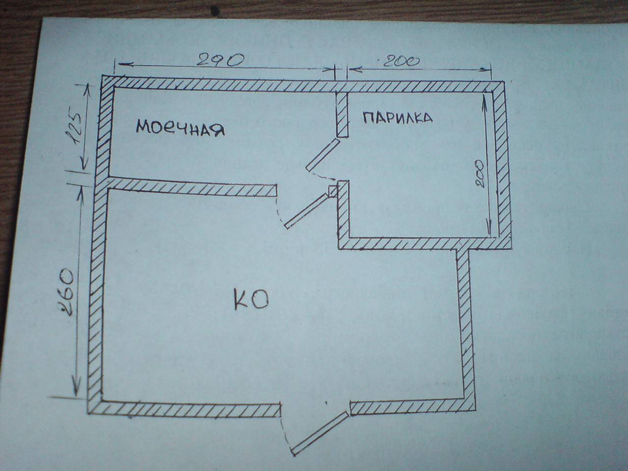

Подскажите пожалуйста подойдёт ли в такую парилку 2м х 2м высота 2.10м печь Рязанкина с открытой каменкой? Или подскажите, что может подойти
Приблизительный план бани додаю. Извините за рисунок, но на компе рисовать не умею.
 Размер файла:  118.5 КБ
 Просмотров:  788 раз(а)

Комнату отдыха уменьши в 2 раза зачем ее топить лишнего.Можно камин печь и вент канал в один дымоход направить.Он будет на 2 канала-дымовой и вентидяция. печь с камином соединится в 1 канал.Перегородка будет в 1.5 кирпича с расширением под фундамент печи-камина.Боковые стенки в 0.5 киприча

Основные стены уже есть, нет только внутренних. Да и газ в это помещение подведён, а парилку хочу топить дровами. Сосед предлагает выложить печь Рязанкина. Стоит ли?
