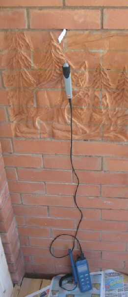

Уважаемые восприняли слово "холодный" в буквальном смысле и ждут, что в трубу пойдет воздух, не нагретый в горячем топливнике. Откуда Кириллов взял, что СШ начинается с пода топки? Десять дней "заглядывал" в топливник, укладывая топливо, но так и не понял устройство печи.
vladgri писал(а):
Осталось придумать методику определения теплоотдачи печи, через температуру в трубе.
В.Шевяков уже разрабатывает ...включая и КПД всей печи.
Вот вам и ответ на вопрос Андрей Иванович.
Термопара в оболочке камеры
 Размер файла:  38.29 КБ
 Просмотров:  1367 раз(а)

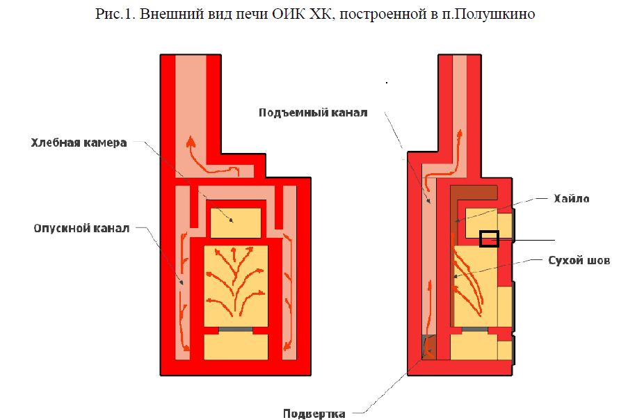

Главное, что "испытатели" так и не поняли схему печи. Печь строилась на семинаре, поэтому у участников остались фото и можно легко восстановить реальность.
Схема печи в Полушкино
 Размер файла:  25.27 КБ
 Просмотров:  1652 раз(а)
