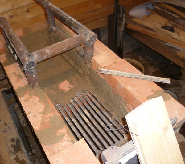

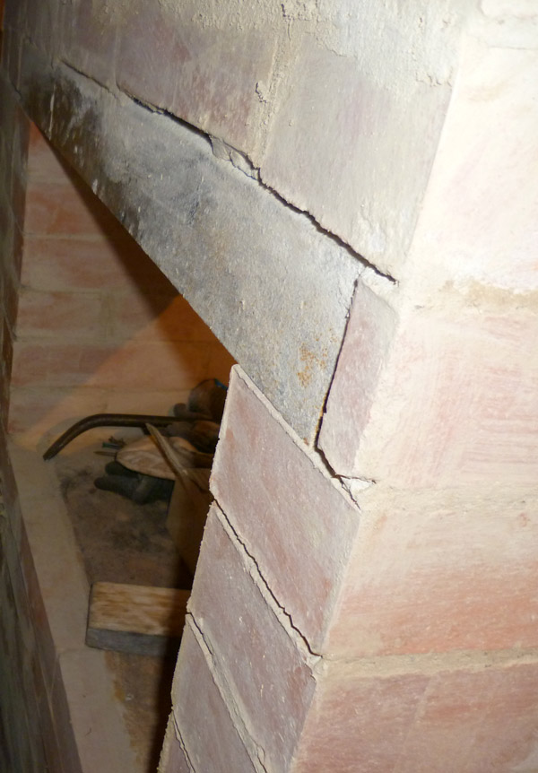

Здравствуйте уважаемые форумчане. У меня папа решил поставить печку в пристройке к дачному домику, чтобы можно было ездить туда до зимы и не мерзнуть, но так получилось, что сосед посоветовал ему мягко говоря плохого печника, ну во-первых ставил печку он очень долго, почти 3 недели, а во-вторых швы стали осыпаться, а в одном месте при топке даже дым повалил из дырочки... как он делал раствор я не знаю, но на сколько я понял использовал самую простую глину и песок, еще клей какой-то... что делать? по-хорошему конечно руки таким мастерам нужно отрывать, но след его пропал)))
как лучше сделать? выковырять раствор где все высыпается и замазать новым? или перекладывать по-новой? и вообще, можно ли обычной глиной пользоваться при кладке кирпича?
несколько фото в придачу

Сергей Михайлов
Сообщения: 173
СообщениеДобавлено: Вс 19 Июнь 2011, 15:24 Ответить с цитатойВернуться к началу
Замазать конечно проще...
Хорошо бы фото самих трещин посмотреть...
А что там за трубы? Это не котёл случайно?

к сожалению не думал что буду на форум за советом обращаться поэтому фото швов не делал( а сейчас я уже в городе и такой возможности нет. вообщем с лицевой стороны раствор более-менее хороший, но мягкий, а вот сзади осыпается все, если немного поковырять, не прилагая усилий.
чтобы понятнее было, то между кирпичами много таких вот трещин образовалось как на первой фотке между верхним кирпичом и "уголком", из одной даже дым пошел при проверке.
да, это котел, но будет он использоваться или нет, честно говоря не знаю, скорее на "всякий случай" вставили.

я смотрю Ваш печник даже не мочил кирпич сложил на сухую, кирпич вытянул влагу из глины и получилось сухие швы конечно всё будет сыпаться, можно попробовать оштукатурить печь есть много смесей для этого, ну ещё проблема печь без футеровки, а это посыпиться Ваша печка через несколько лет вот и думайте.

Мой совет, пока кирпич не сильно закоптился, всё аккуратненько разобрать, и очистить кирпич(можно автомойкой).
Проконсультироваться со специалистом(можно на форуме), по поводу организации отопления, с учётом режима проживания в данном помещении, а затем найти нормального печника(можно так же на форуме) и сложить печь или что посоветует специалист по отоплению.
