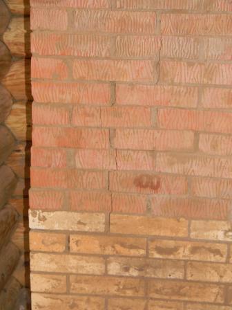

Досталась печь, перекладывать заказчик не хочет(печи всего год). Думаю штукатурить и под клинкер.

Вить ты же сам видишь какие промблемы с печью, ну ладно стенки можно что то придумать но топка вообще на метале перевязка, рухнет к чёрту через несколько месяцев.

А можно ли узнать у хозяина, как выглядел левый угол шамотной части раньше, выпирал, как на фото сейчас, или все было по отвесу.. А то ведь, если он пошел разъезжаться, то прекращать это тоже как-то надо.. А вообще похоже, что трещины в красном кирпиче вызваны расширением верхей части топки из шамота. И прав А.Н., что если раствор из вертикальных щелей перекрыши высыпется, то перекрыша частично выпадет..

про стенки можно просто заменить сломанные кирпичи и за штукатурить

Виктор, отлично реставрируется.Какие у Вас применяемые смеси - штуктурка,клей,клинкер чей?Сеткой не обтягивал?Затирку вижу.С топкой как?

Штукатурил по сетке, штукатурная смесь Терракот. Клинкер-Польша, глазурованный. Клей Termix-IVSIL. Топку, на сколько достану усилю лещадкой на мастике, то-же Терракот. Той-же мастикой в перемешку с песком забил высыпавшиеся швы. Так что должна ещё топка поработать.

Самое главное перекрытие топки надо было ремонтировать,а что-то не показано,отделка это понятно сразу красиво,но что за красотой,внутри?

Топку усилю из таких элементов. Сделаю, сниму, покажу

Из фотки не ясно - перекрытие из целых шамотных, или как на картинке, по два встык? Долго продержится?

С шамотными блоками у нас туго. Клеил по два в стык в разбежку.По поводу, на долго ли- топили в рабочем режиме 4 дня, мастика с песком держит хорошо.
