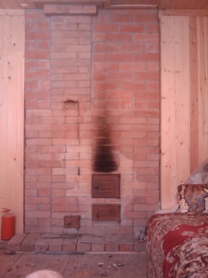

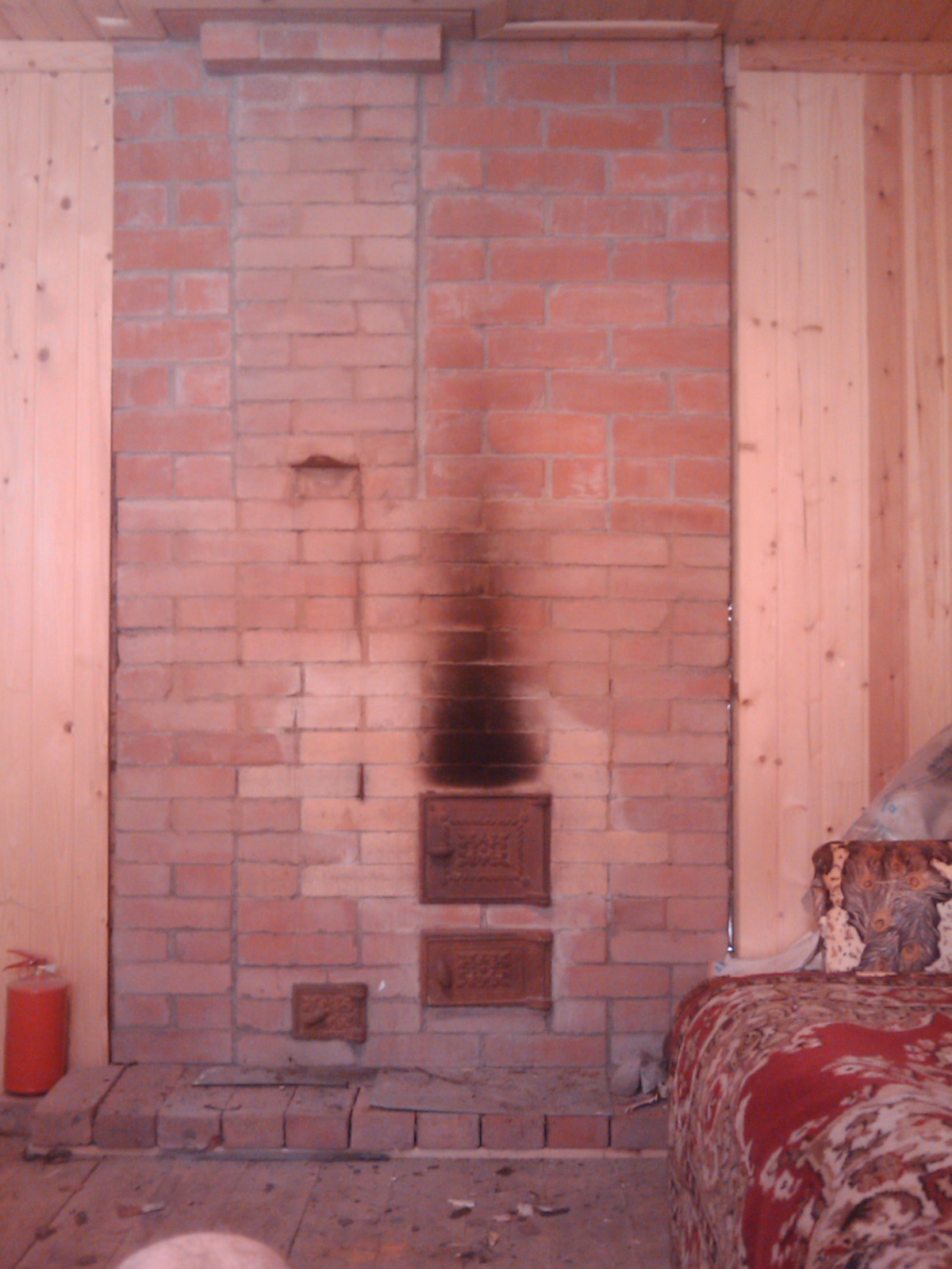

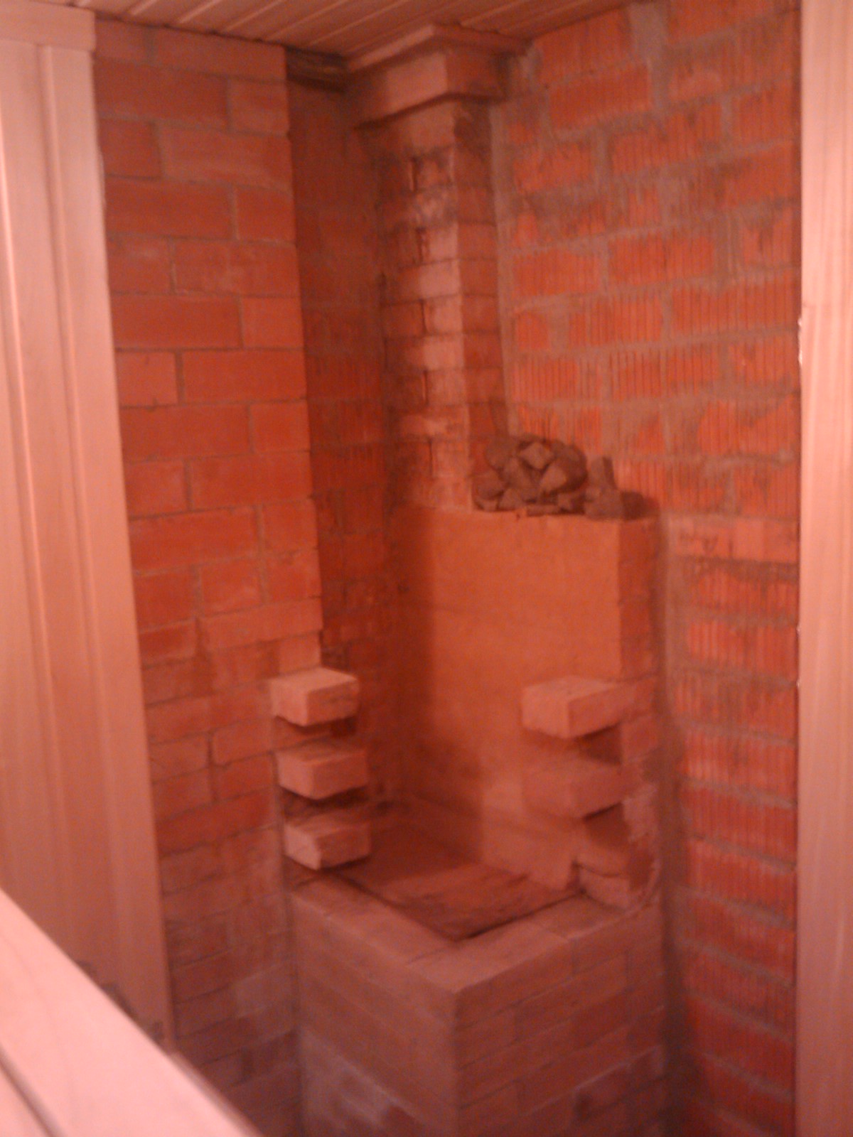

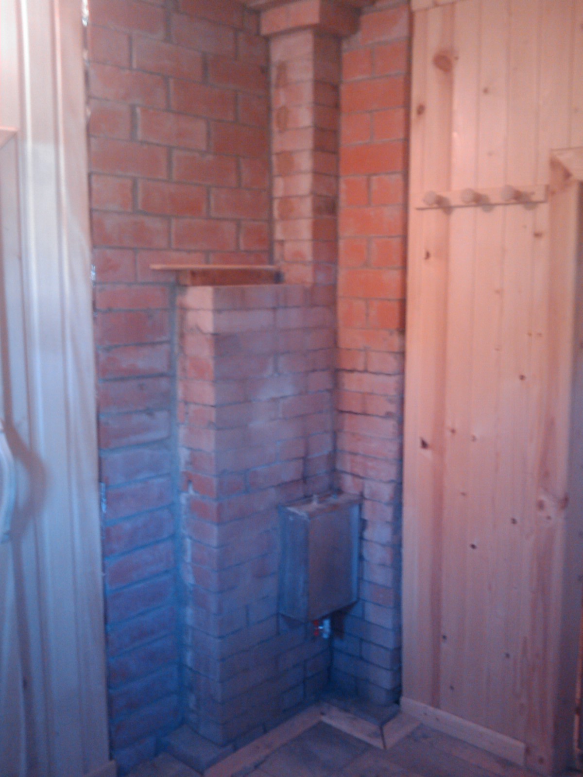

Добрый день!
Прислушавшись к мнению специалистов, решил отказаться от металлической печки, и попробовать переделать имеющуюся кирпичную печь. Кто что посоветует? Как обойтись "малой кровью"? Фотографии прикладываю. Прошу строго не судить, печку клали сами с приятелем, не имея ни малейшего опыта))
вид из парной

вид из моечной
 Размер файла:  329.06 КБ
 Просмотров:  627 раз(а)
вид из комнаты отдыха
 Размер файла:  365.71 КБ
 Просмотров:  698 раз(а)
Сообщения: 5932
СообщениеДобавлено: Пн 4 Июль 2011, 16:16 Ответить с цитатойВернуться к началу
Ломать! батенька!!! категогичеськи ЛОМАТЬ!!! До основанья! а затем...
Печь в этих размерах - реальна! Если интересует порядовка - пишите в личку Smile
