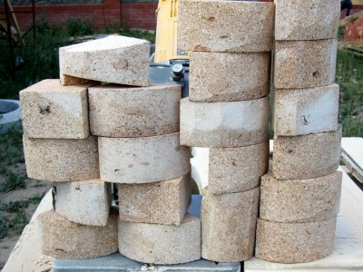

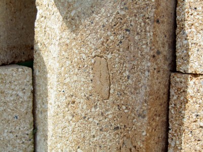

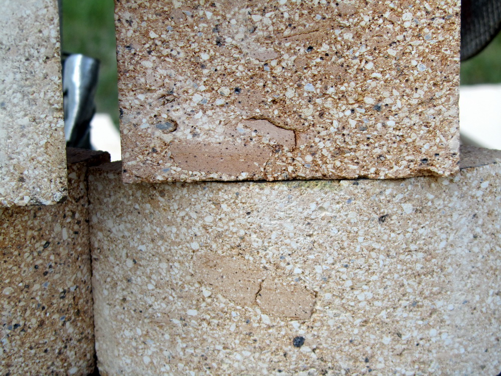

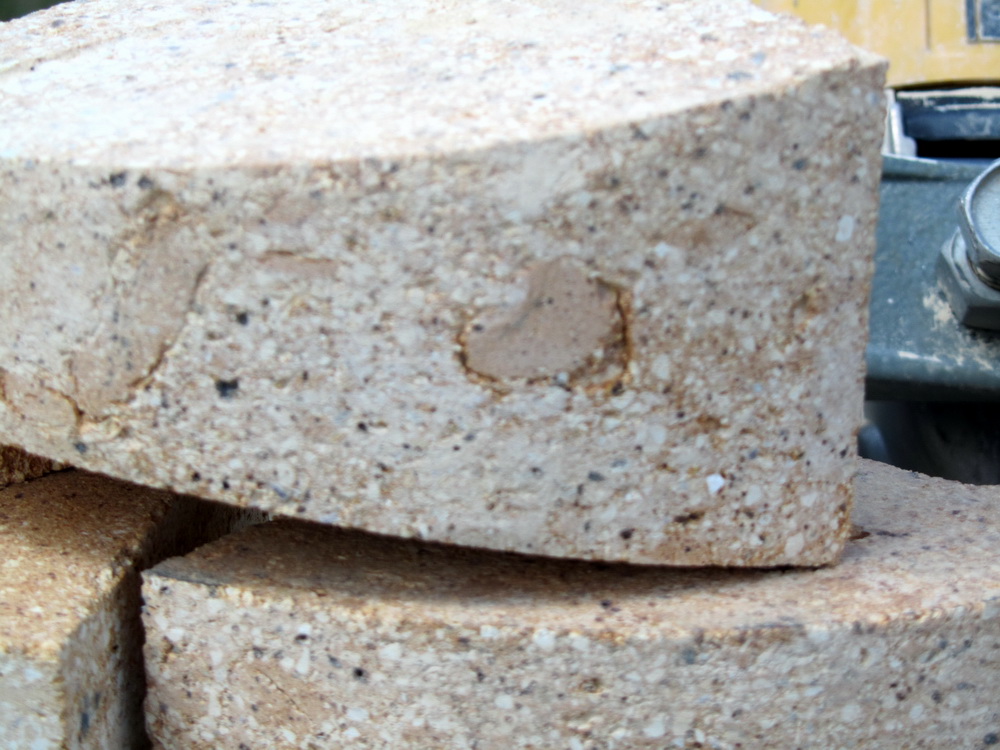

Просто уже не вытерпел. В этом году кирпич огнеупорный стал намного хуже (я имею внутренности оного). По роду своей работы применяю его для фигурных элементов в своих работах.
Для фигурных элементов можно и другой взять, а что будет с таким кирпичом в тяжких условиях т.е. в топке?
Это лишь малая часть того что я забраковал.
г. Омск
Кладка печей и каминов.
 Размер файла:  250.91 КБ
 Просмотров:  806 раз(а)
 Размер файла:  374.89 КБ
 Просмотров:  629 раз(а)
Это общий вид нескольких штук.
 Размер файла:  412.85 КБ
 Просмотров:  845 раз(а)

Это не только "беда" шамотного.
Вы не видели, что можно найти в простом керамическом Surprised

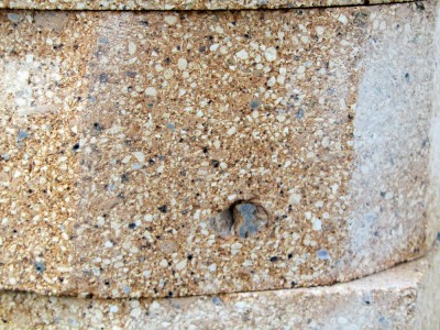

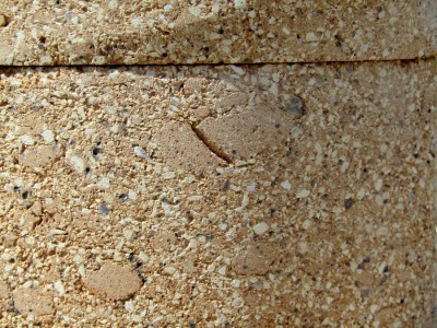

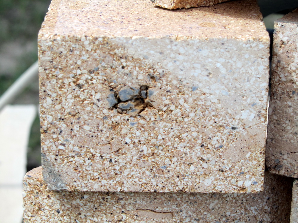

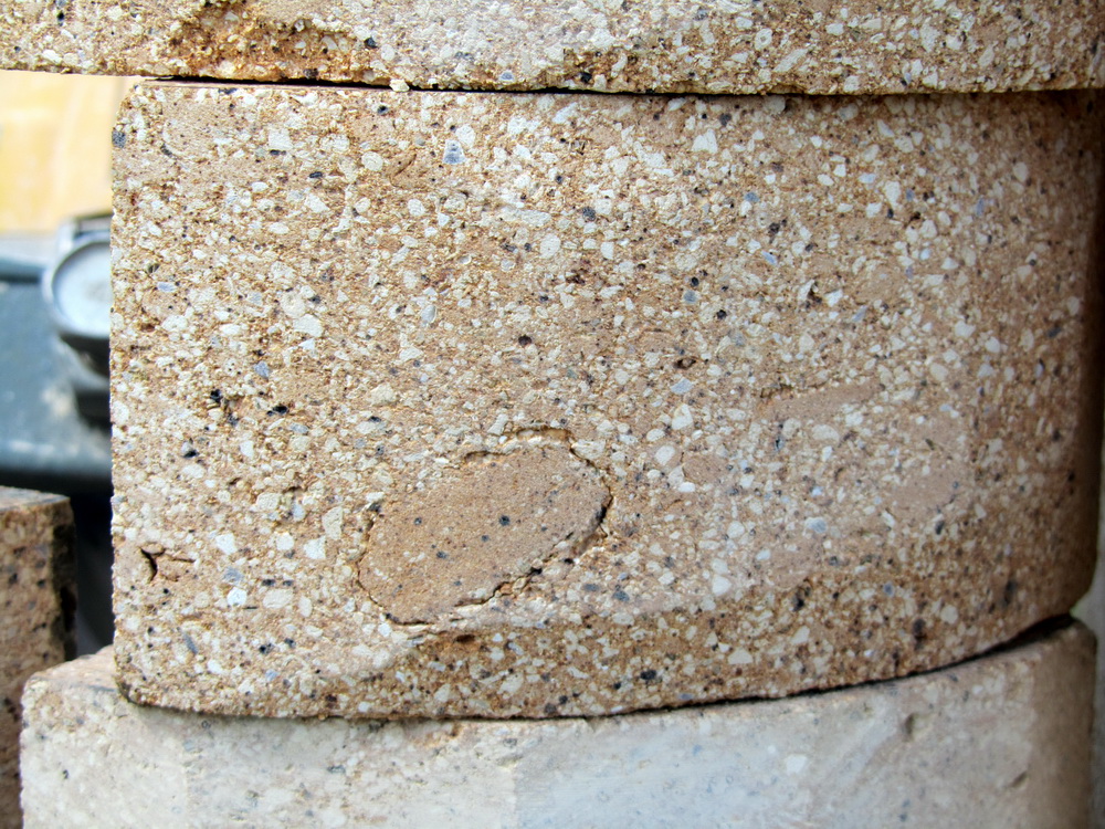

Вот еще.
г. Омск
 Размер файла:  415.18 КБ
 Просмотров:  584 раз(а)
 Размер файла:  468.04 КБ
 Просмотров:  803 раз(а)
 Размер файла:  466.86 КБ
 Просмотров:  848 раз(а)

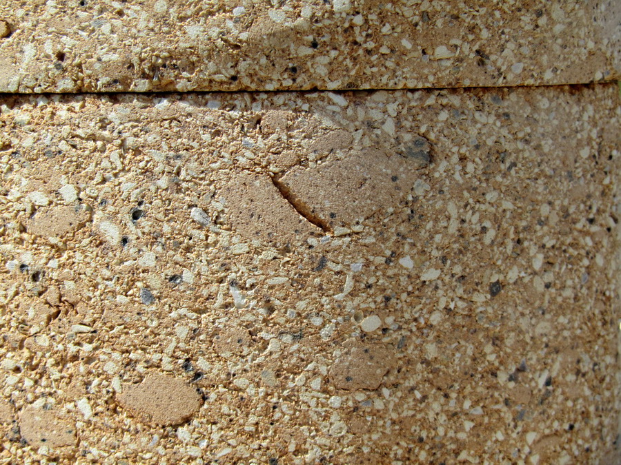

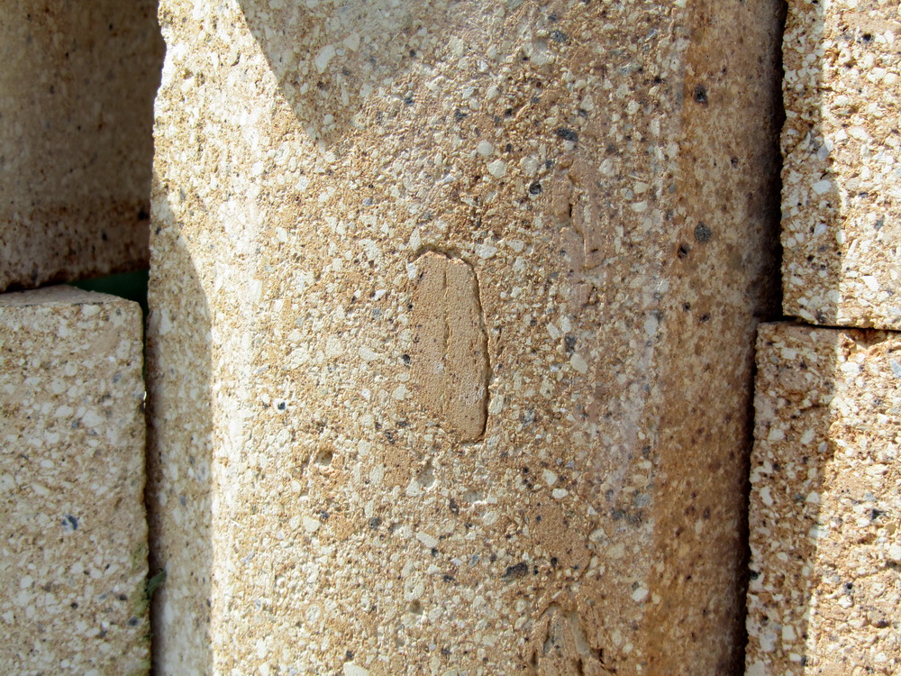

Ну и еще немного. Что скажете по поводу работы такого кирпича в топках ( хотя это один из лучших заводов России)
г. Омск
 Размер файла:  436.09 КБ
 Просмотров:  821 раз(а)
 Размер файла:  419.24 КБ
 Просмотров:  815 раз(а)

СообщениеДобавлено: Пн 27 Июнь 2011, 18:57 Ответить с цитатойВернуться к началу
Кирпич будет "жить своей жизнью", т.е его поведение может оказаться непредсказуемо, например, лопнуть или сдвинуться с места ...
СообщениеДобавлено: Пн 27 Июнь 2011, 19:02 Ответить с цитатойВернуться к началу
Вполне нормальное явление, после двух наших первых бед, 20% на брак подходит даже к "Терке" и "Лоде". Обидно конечно после практически 70% обработки напороться на изъян.

Ну а куда деваться. Точить то надо, и он гаденыш не сразу появляется (это я про изъяны в кирпиче). Деталь почти готова, а тут на тебе, брачек нариссовался.

Брак, если в топке, а как декоративный элемент? Куда он денется?
Да, а не пиленные кирпичи укладываемые в топливник как-то проверяешь на брак? Наверняка там много не промешанных инородных вкраплений... Smile

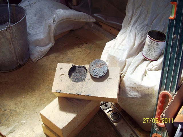

Да, чего только в шамоте не найдёшьSmile
Возможно все, что вообразимо.
ДА-А-А-А такого прикола ещё не встречалось!!!
Как выбирали то?

Поддонами выбирали, чисто визуально Радость
