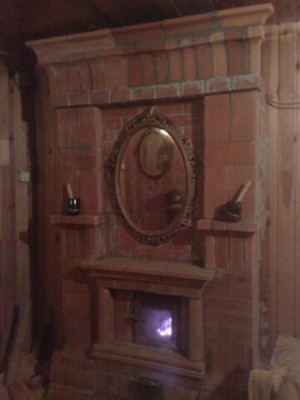

Прошу меня сразу простить мастеров, сам я мастером не являюсь и даже никогда не клал кирпич.
Ситуация следующая: есть брошенный нерадивым "мастером" проект, который завершен на 90%. То есть: полностью функционирующая банная печь-каменка, обложенная кирпичем. Из недоделанных работ: кирпичная стена в парилке.
Фото прикладываю, для пущего понимания что к чему:
Image Image
Стену в парилке я думаю выложу сам, нет проблем.
Но вопрос в другом. "Мастер" видимо так увлекся резьбой по кирпичу, что выложил лицевую сторону с креном в 3%. На фото, если присмотреть, его можно даже заметить. Лицевая часть в толщину - два кирпича, на фото тоже видно.
Вопрос: как мне собственными силами поправить это дело? Есть ли у какие-либо хитрости и технологии.
Вопрос о том, чтобы нанять печника не стоит, так как все, с кем я разговаривал, предлагают полный снос и сбор заново. Что чисто с финансовой стороны совершенно убыточно в текущей ситуации. Уж лучше с кривой печью жить.

Как это брошен?А деньги.На фото уклона не видно.

Мне кажется, данную печку не помешало бы оштукатурить. Этой процедурой вы, во-первых, добьетесь вертикальности, а во-вторых, беленькая и с карнизиками печь будет радовать глаз читаемой геометрией форм, а то уж вид у нее в этом тоне какой-то неживой.. (А зеркало смотрится, как какая-то дыра в потусторонний мир. Жуть.)
Боюсь, что штукатурки много придется положить.
На уровне пояса кирпич плотно прилегает к стене. А у потолка отходит от стены сантиметров на 5.
С зеркалом - да Smile Сниму. Тем паче оно висит низковато, чтобы лицо увидеть - приседать нужно Smile
Павел Раст
Сообщения: 457
СообщениеДобавлено: Ср 27 Апрель 2011, 00:57 Ответить с цитатойВернуться к началу
А чего вы в этом боитесь? А если выразить в сантиметрах, то на три метра 3% составят толщину 9см.. И ничего в этих 9см нету невозможного, чтоб не сделать штуатурку. Посмотрите, как может смотреться оштукатуреннаая печь.. Вспомните про Акрополь, древнеримские колонны и бордюры, в кторых сам вид геометрии притягивает взгляд.. ..Может быть, еще и отколеровать для подчеркивания зон и черт.. Кстати, а что там за такие интересные подтёки?

Чем толще слой штукатурки - тем менее надежнее он будет лежать. Я не прав?
Фото делалось сразу после укладки верхнего слоя кирпича. Обсохнуть не успел.
Миллиметр будет лежать хуже, чем пять.) Вопрос в достаточности. Мне кажется, оштукатурить с достаточной крепкостью возможно. Армировать, например. Армировать местами сеткой, а местами можно даже добваить элементы объема, например, две колонны по бокам внизу. Сделать форму начальную, полуцилиндр из нескольких связаных и изогнутых сеточных железных прямоугольников, закрепить будущие колонны саморезами, просверлив аккуратно (без отбойника) несколько отверстий, потом заляпать штукатуркой в несколько подходов и постепенно начисто придать какую-то красивую форму. К тому же основная толщина у вас будет внизу (верх же выпадает), и слой штукатурки будет стоять острием вверх устойчиво.

В целом не плохое решение. Спасибо.
Я приберегу его на случай, если ничего кроме разбора печи больше предпринять невозможно.

Для крепления сетки к печи использую металлические дюбеля. как мне сказали на рынке они называются "дюбель по газосиликату". дюбель на 6 мм. сверлю дырку 7 мм. и в него вкручивается саморез с прес-шайбой 3,2 мм. Это когда печь уже сложена.

Саморезы "по бетону" + победитовое сверло Ф-3мм...
Сверлитесь в перекрестие швов. Всё получится! Смеси для оштукатуривания не рекламирую - просто перейдите здесь же в соответствующую тему...

Да к вам будут экскурсии ходить-Пизанская печь в России есть..Ничего не трогайте.Бревном подопри и в книгу Гиннеса.

Если штукатурки надо большой слой класть попробуйте сделать первоначальное выравнивание магнезитовой плитой (стекломагнезит, ксилолитовый лист и т.д.). Материал огне и влагостойкий. Штукатурку держать будет а к кирпичу - на саморез. Есть протоколы пожарных испытаний (у фирм- торговцев можно взять). Материал НеГорючий.

Сталкивался с такой проблемой,только стена была кривая.
Главное не навредить,т.е. не потерять в теплоотдаче от применяемых выравнивающих материалов.

Если ещё актуально- с уклоном проблема не трудна, ровнять нужно от нижнего выступа до тычкового ряда, это можно сделать "под изразец" то есть :
Крепиим сетку саморезами (без перфоратора!)
Ровняем вертикаль(сложным глиняно- песчано-цементным тощим раствором
Клеим плитку.
Зеркало смените на прямоугольное-по периметру ниши.Поровняйте зеркало с вертикалью, приклеивать его не стоит.
Проблема в другом- Не видно противопожарных разделок!!!Хоть суперизол вставьте!
