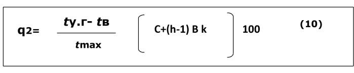

| tmax- жаропроизводительность топлива без учета влаги воздуха должна приниматься: для антрацита - 2150 °С, для каменного и бурого углей - 2130 °С, для дров - 1980 °С; |
Так вот, вместо среднестатистической константы tmax(оно указанна для разных видов топлива) подставьте реальный tmax(полученный(измеренный) в данном топливнике).

Чт 30 Июнь 2011, 14:50
| Цитата: |
quote="vladgri"]
| Шевяков Владимир писал(а): |
Так приведите формулу, подставьте что надо и куда надо. Объясните. Покажите, что будет. Вопрос слишком важный. Что бы замалчивать. |
Какую формулу, если из ГОСТ 9817-95, откройте и посмотрите(посчитайте).
В ней есть такой параметр
| Цитата: |
Так вот, вместо среднестатистической константы tmax(оно указанна для разных видов топлива) подставьте реальный tmax(полученный(измеренный) в данном топливнике). |
Открыл, посмотрел, посчитал. Вы меня расстроили. Я уж думал погреться халявным теплом, но опять обломилось. Я уже Вам говорил, что я не только читаю, я еще и стараюсь понять, что там написано. А написано там следующее: « Потери тепла с уходящими газами q2 в процентах следует определять по формуле (10). Так вот, если подставить в формулу (10), как Вы рекомендуете, вместо tmax=1980 °С реальный tmax (полученный(измеренный) в данном топливнике), который будет только меньше, т.к. воздуха в топке больше, чем для случая tmax=1980 °С , то потери с уходящими газами будут больше, а КПД будет меньше. Так что все наоборот.
_________________ Совершенству нет предела.С уважением. Владимир Викторович.
Открыл, посмотрел, посчитал. Вы меня расстроили. Я уж думал погреться халявным теплом, но опять обломилось. Я уже Вам говорил, что я не только читаю, я еще и стараюсь понять, что там написано. А написано там следующее: « Потери тепла с уходящими газами q2 в процентах следует определять по формуле (10). Так вот, если подставить в формулу (10), как Вы рекомендуете, вместо tmax=1980 °С реальный tmax (полученный(измеренный) в данном топливнике), который будет только меньше, т.к. воздуха в топке больше, чем для случая tmax=1980 °С , то потери с уходящими газами будут больше, а КПД будет меньше. Так что все наоборот. |
Это Вы меня расстроили. Как всегда переворачиваете с ног на голову. КПД чего будет меньше? У чего? У топливника с более высокой жаропроизводительностью, по сравнению с топливником с более низкой жаропроизводительностью? Или у виртуального топливника с tmax=1980 °С? А Вы замеряли этот самый tmax, у разных топливников?
И еще раз посмотрите, на какую фразу у Вас появился интерес к данной теме
| Цитата: |
PS/PS. По моим подсчетам, повышение температуры горения на 100С, уменьшает потери на 3%.
Вот и увеличьте tmax до 2080 °С и пересчитайте.
Где здесь предложение "халявного тепла"?

[quote="vladgri"]
| Цитата: |
| Это Вы меня расстроили. Как всегда переворачиваете с ног на голову. КПД чего будет меньше? У чего? У топливника с более высокой жаропроизводительностью, по сравнению с топливником с более низкой жаропроизводительностью? Или у виртуального топливника с tmax=1980 °С? А Вы замеряли этот самый tmax, у разных топливников? |
В ГОСТе идет речь, только о КПД печи. Ни о каком КПД толивника не упоминается. tmax - величина постоянная для данного вида топлива. И зависит только от его химического состава. И замерять tmax не иеет смысла. Она рассчитана давно.
| Цитата: |
"PS/PS. По моим подсчетам, повышение температуры горения на 100С, уменьшает потери на 3%."
Где здесь предложение "халявного тепла"? |
По вашей фразе и из предыдущего разговора , я понял, что Вы собираетесь повышать КПД печи простым изменением формулы. Бывает.
К чему эти теоретические рассуждения? Если на практике это не возможно.
