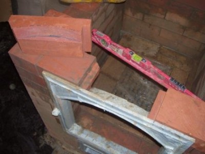

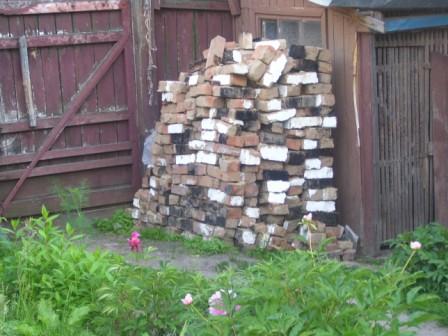

Закончили печку, спроектированную и сложенную по просьбе сына ветерана тыла 1941-45гг. восьмидесятичетырёхлетней Валентины Ивановны.
Помыли, протопили - проверили тягу на всех режимах.
Переезжаем на следующий объект...

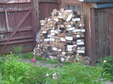

это было прежде печкой...
Сфотить не успел!
 Размер файла:  34.58 КБ
 Просмотров:  952 раз(а)

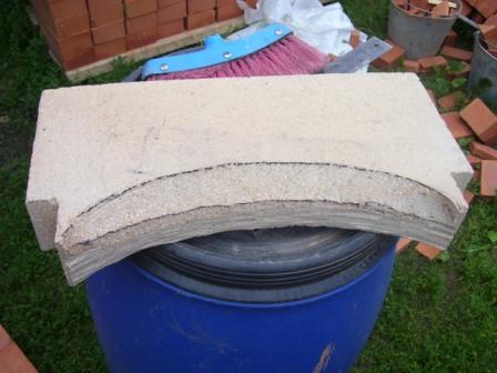

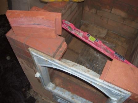

шамотная плита 230х460х75 перед установкой - футеровка топливника над дверцей 405
 Размер файла:  28.06 КБ
 Просмотров:  932 раз(а)
перекрываем 405-ю витебским-1ц
 Размер файла:  26.44 КБ
 Просмотров:  2089 раз(а)

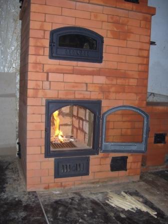

СообщениеДобавлено: Пт 1 Июль 2011, 17:38 Ответить с цитатойВернуться к началу
Проект был "зажат" с 4-х сторон!
Слава Господу! Надоумил спроектировать и лежанку низкую для престарелой женщины.
подключаем печь к вывешенной трубе.
Не кидайтесь в печника глиной и обрезками кирпичей! Пожалуйста...
 Размер файла:  26.98 КБ
 Просмотров:  1997 раз(а)

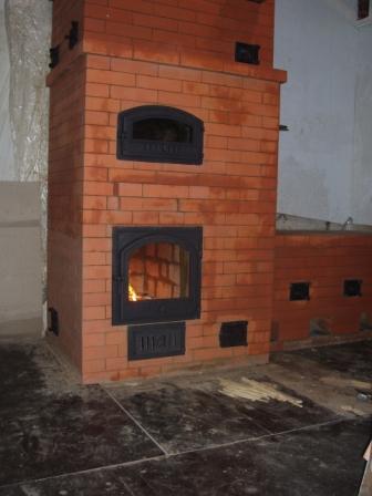

Свежесложенная печь не должна дымить при открытой топочной дверце! Дровишки только разгораются...
 Размер файла:  28.23 КБ
 Просмотров:  3458 раз(а)
проверяем лежанку на тягу
 Размер файла:  24.58 КБ
 Просмотров:  1069 раз(а)

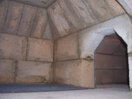

ещё фотка:
Хлебная камера изнутри... Справа - вход в вертикальный канал под ЗЛХ, слева - КР 250х380.

В этой камино-печи с лежанкой на шанцах следующие режимы топки:
- дрова сжигают в ХК на колосниковой решетке, ЗЛХ открыта, 405-я закрыта, ДП-2 открыта. Режим – летний, греется ХК;
- дрова сжигают на колосниковой решетке в каминной (печной) топке, ЗЛХ открыта, 405-я открыта, ДП-2 открыта. Режим – открытого камина, греется ХК и собственно сама топка;
- дрова сжигают на колосниковой решетке в каминной (печной) топке, ЗЛХ закрыта, 405-я закрыта, ДП-2 открыта. Режим – закрытого камина, греется топка, ХК, лежанка и второй ярус печки. Мощность печи – максимальная.

СообщениеДобавлено: Ср 26 Декабрь 2012, 18:47 Ответить с цитатойВернуться к началу
Уважаемый Андрей Алексеевич,
Судя по фотографии, лежанка отлична от лежанок, проектируемых Кузнецовым.
Как она показала себя в реальной жизни? Хозяйка пользуется ей или нет?
Белый Ягуар
СообщениеДобавлено: Пт 28 Декабрь 2012, 19:41 Ответить с цитатойВернуться к началу
Какие проектирует г-н Кузнецов - не ведаю Confused - зело не обучены были...
Данная лежаночка-сидушка (скорее) на шанцах с последовательными параллельными ДК (2 шт.) и с разноуровневыми подвёртками...
Как показала? не звонят - не бранят..., значит топят, пользуются - а я и тому уже рад!
ТД там была установлена 200-тка 430 высотой, т.ч. протягивала ещё сырую печку...
А не пользоваться ею невозможно, т.к. она - в системе ПНП. При закрытой ЗЛХ лежанка прогревается вся полностью Very Happy
