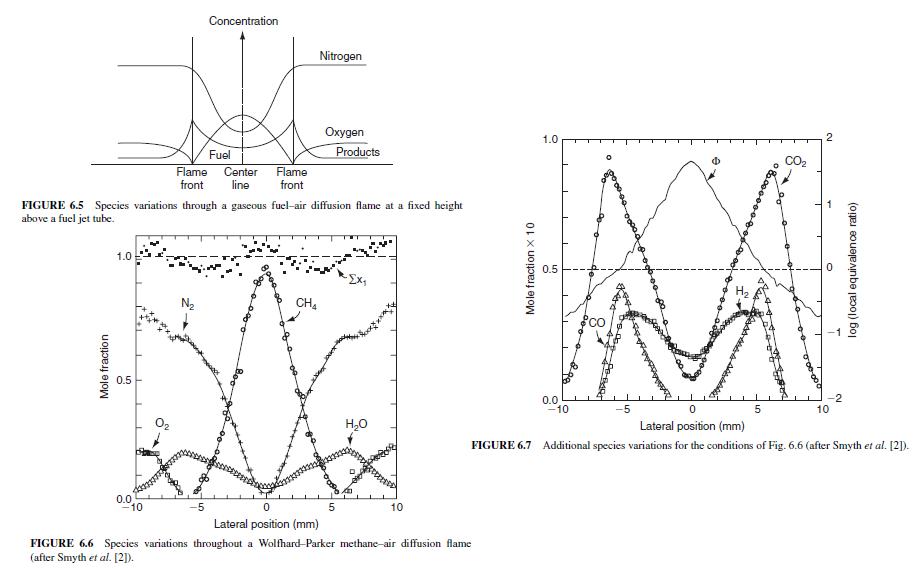

Интересные графики из-
Combustion
Fourth Edition
Irvin Glassman
Richard A. Yetter
2008
Chapter 6.
Diffusion Flames.
2 . Structure
стр. 316-317

Если я правильно понял, график концетрации азота в цетре факела, имеет значительный провал, т.е. понижение концетрации(судя по графику до 30-40%)?
vladgri
Сообщения: 1857
Регион: г.Павлодар
СообщениеДобавлено: Вс 19 Июнь 2011, 20:06 Ответить с цитатойВернуться к началу
В центре факела, концентрация(мольная) азота стремиться к нулю. Это и понятно, но мне более интересна верхушка факела, фиг. 6.7.
Это та линия обозначенная как Ф?
Предполагаю что это концетрация пирогаза(если рассматривать горение ТТ)?
Именно эта, и в книжке ни каких пояснений. Нужно искать исходник.
Ну и конечно расположение максимальных концентраций газов. Самый легкий в низу, самый тяжелый в верху. Объяснить можно только разной температурой каждого из газов.

Исходник здесь http://altenergy.netne.net/down/05.pdf
Графики, результат масс-спектрометрического измерения.
Пояснение к фиг. 6.7.
Ф - местный коэффициент избытка, определенный как число атомов кислорода, необходимое для стехиометрической горения, деленная на количество доступных атомов кислорода.

Позвольте пару замечаний:
Во-первых, если смотреть график 6.6 то кислород (линия с квадратиками) снижается до 0 на границе пламени и более его концентрация не возрастает поэтому график 6.5 неверен. Продукты газификации древесины (СН4 они нагреваются от реакции разложения древесины) просто вытесняют из центра пламени все остальные газы.
Во-вторых (для Vova-U) выписки, предложенные И.В.Кузнецовым абсолютно верны(имеющий глаза да увидит). На графике 6.6 все видно. Кислород на границе пламени сгорел (остался азот) - это и есть сепарация. Азот вытеснен - это объясняет его несколько более низкую температуру как не участвующего в горении(он прозрачен и нагревается только от контакта со стенками топки). Как еще Вам раъяснять? Обращаю внимание, что продукты газификации (группа СnНm)по объему примерно в 80-90 раз по объему больше, чем объем древесины поэтому они вытесняют оставшийся азот.
Александр Дроганов

Там графики про газообразное топливо. Логично, что внутри струи топлива кислорода нет.
Концентрация кислорода на границе пламени и на графике 6.5 не возрастает, а падает до нуля. Внутри зоны пламени идет линия концентрации горючего газа.
Остался углекислый газ вместо кислорода, в смеси с азотом, никуда он не сепарировался, это невозможно в данной реакции. Химическая сепарация происходит только если один из компонентов меняет агрегатное состояние и отделяется физически (выпадает в осадок например). Здесь нет ничего подобного: каждая молекула кислорода превратилась в молекулу углекислого газа, который никуда не ушел, а так же в перемешку с азотом и остался...
Азот никуда не ушёл, над щелью его изначально не было -- там ведь метан вдувается. Главный механизм нагрева азота вовсе не излучением, а столкновением с разогретыми (быстрыми) молекулами получившегося углекислого газа, они же перемешаны, достаточно 10 столкновений с соседями, чтоб установилась одинаковая температура (импульс) всех молекул. 10 столкновений это одна миллиардная часть секунды... Азот мгновенно становится той же температуры (скорости) как и сгоревшее и излучают они уже вместе.

азот - он прозрачен и нагревается только от контакта со стенками топки)
Ну что жы Вы такую физическую ахинею несете. После этого Ваши доводы вообще нельзя серьезно воспринимать. Почитайте здесь и по ссылкам там пройдите.
А азота там нет потому, что, по условиям эксперимента, чистый метан(сн3) вдувается через щель (см рисунок). В чистом метане азота естественно нет. А выше, на границе факела, естественно наблюдается некий градиент - потому что не могут потоки газов сразу на 100 смешаться.
