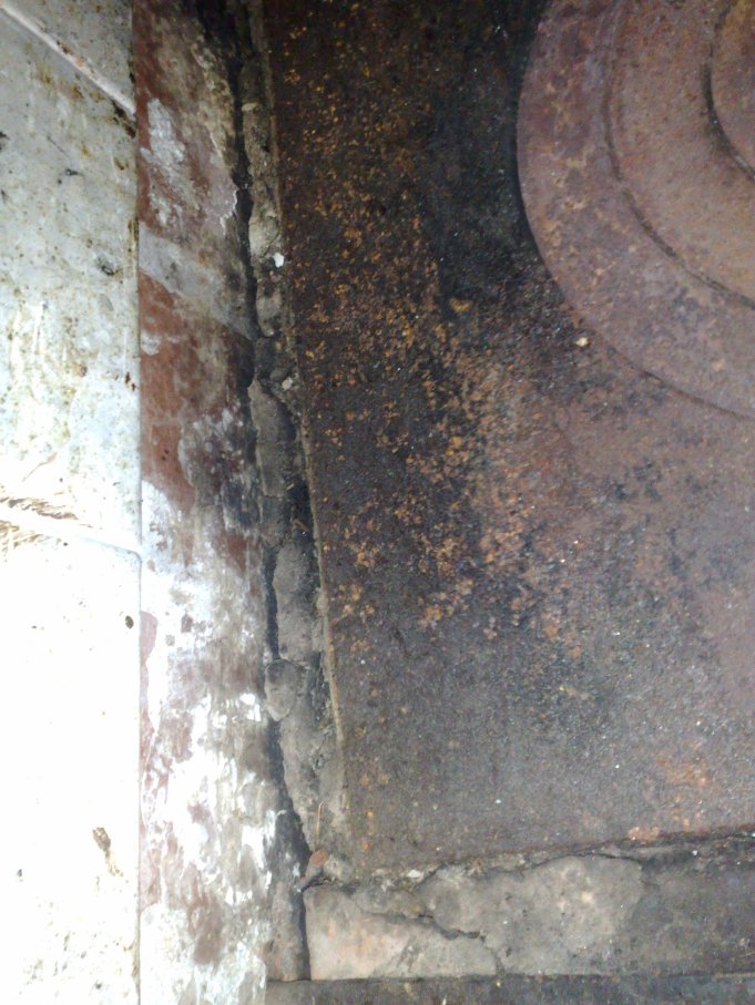

Нужна реконструкция печи, трещины и щели вокруг плиты, котла, дверцы. Котел и плиту можно вообще удалить. Пос. Ашукино, Пушкинский р-н.

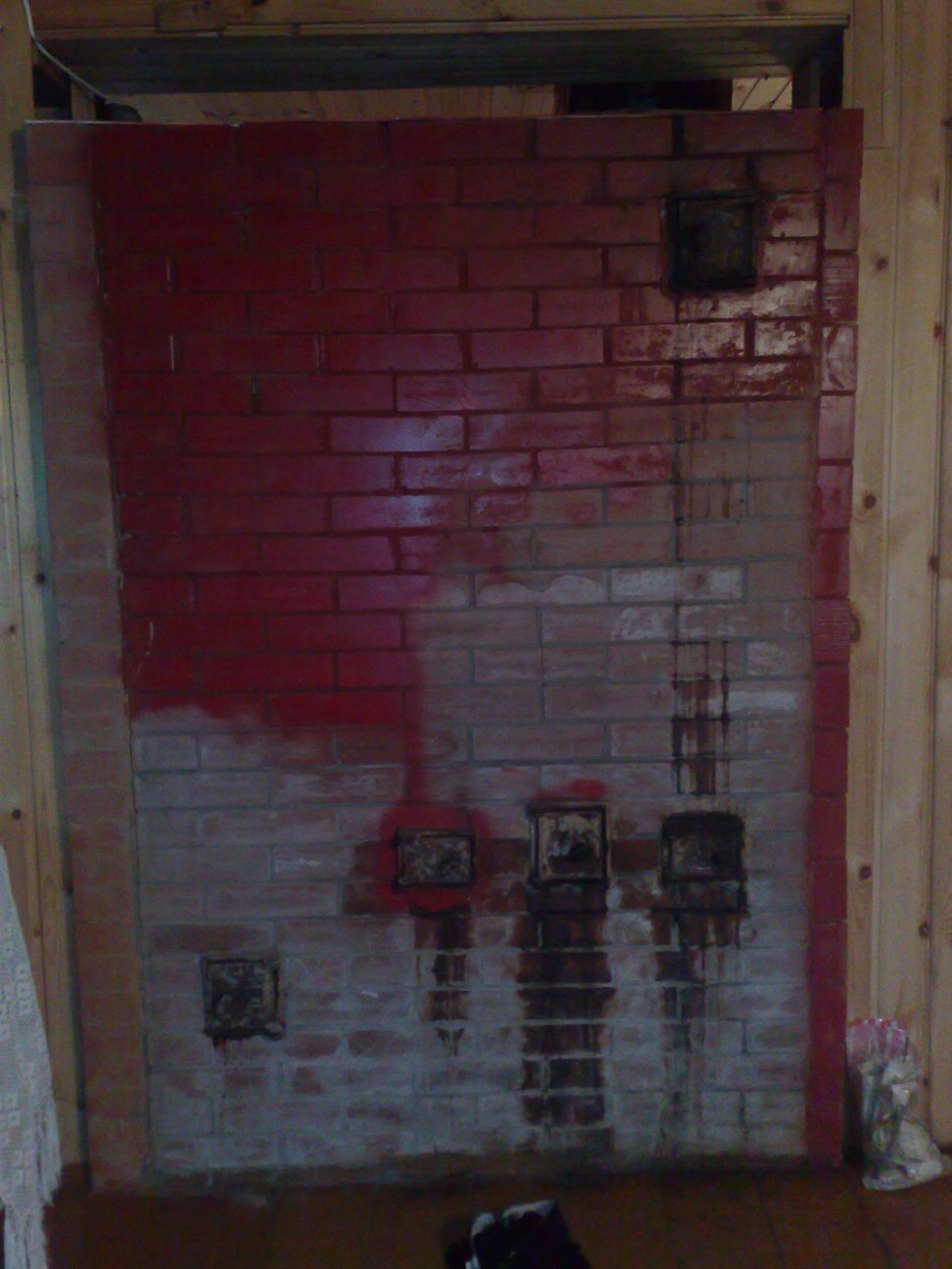

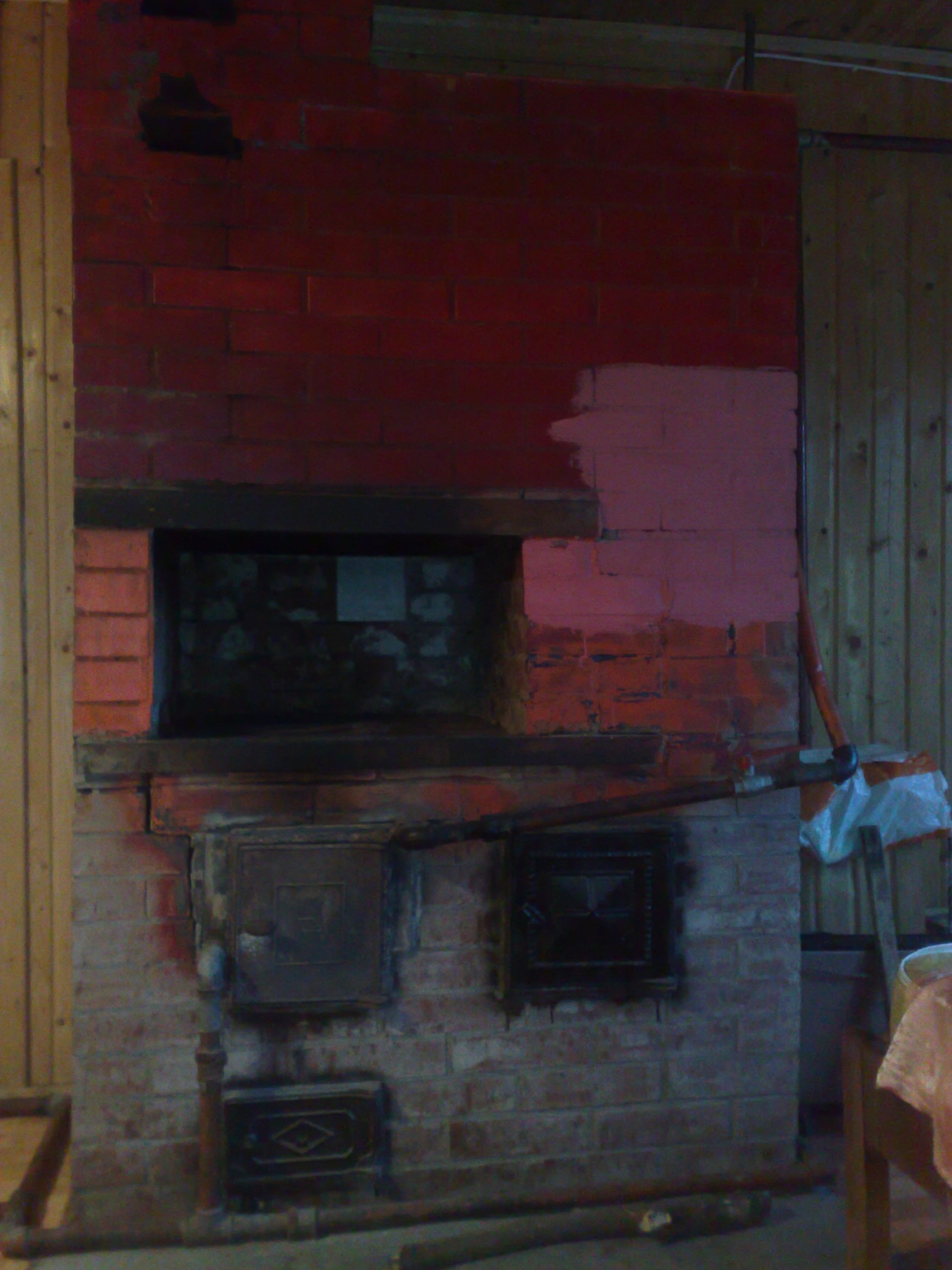

Первые 3 фото

Вы, собственно, получили то, на что соглашались - печь отопительно-варочную с плитой, духовкой, отопительным щитком с последовательными вертикальными каналами и регистром отопления в топке... Shocked
Конденсат по стенкам трубы и печи, трещины - всё это закономерно.
Поищите мастера, сделайте проект (обсудить можно здесь же, до начала кладки)... и пусть Вам повезёт с Печником!!!

мое мнение
только радикальный слом до первого ряда ...
мучения с такой печью на всю жизнь Sad

Алексей П писал(а):
Первые 3 фото
Судя по фоткам, кмк, размеры 5х4 кирпича. УТОЧНИТЕ!!!
С таким "фасадом" в 4,5 м периметра печи, возможно обогреть до 50 метров площади!!!
Однако, то, что стоит сегодня - ломать! Оставлять только первый ряд!
С такой кладкой я бы и к вывешенной трубе не подключался... ВСЁ ломать!
