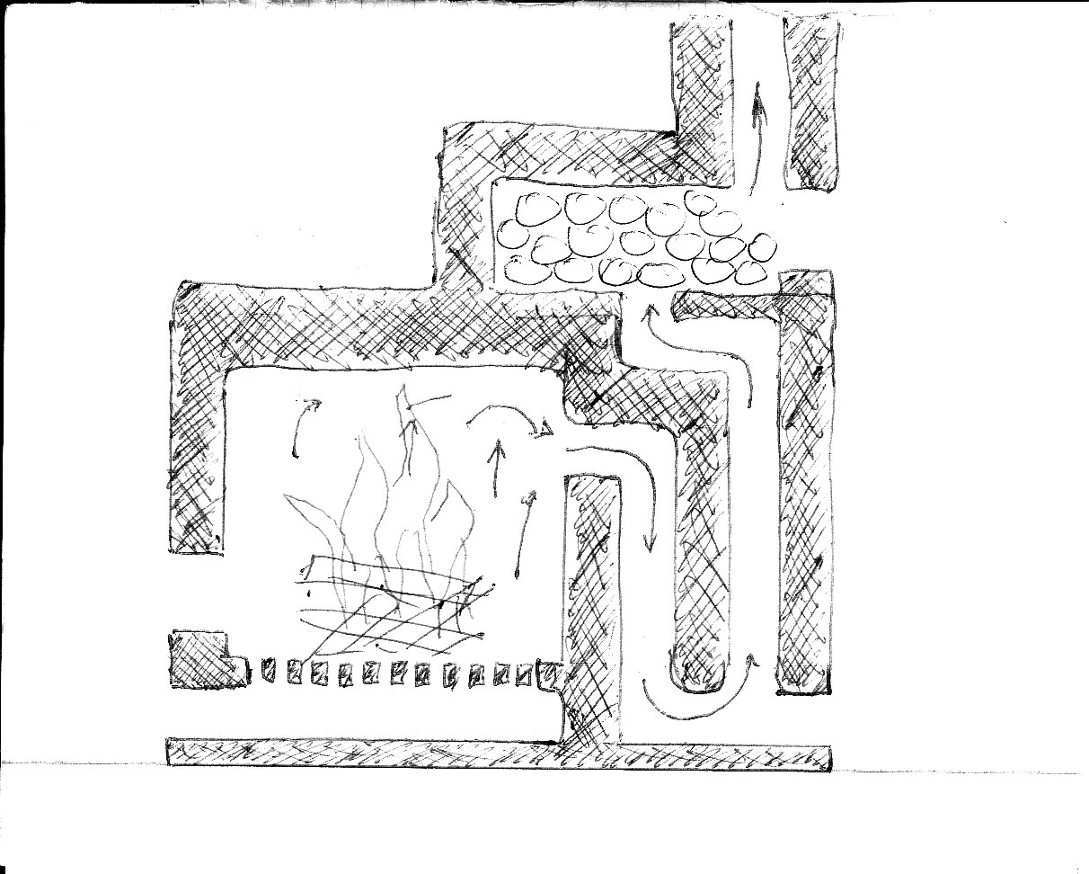

Скажите пожалуйста будет ли работать такая печь.
примерная схема

СообщениеДобавлено: Пт 8 Июль 2011, 10:35 Ответить с цитатойВернуться к началу
В таком случае лучше камни греть через задвижку напрямую, а щиток уже после разогрева топки и конечно уже каменки.
Взять за основу принцип печи В.Колеватова:
вначале нагрев топки и канала/трубы, а потом только каменной засыпки.
И учтите, печь банная - калильная печь, поэтому основная задача нагреть камни до высоких температур и равномерно!
В вашем варианте обеспечена сажа на камнях и тяжелый пуск печи, даже если и работать будет (уменьшив сопротивление засыпки каналами прямого хода)

Подскажите что изменить чтобы улучшить пуск,и уменьшить сажу.
Заранее благодарю!
СообщениеДобавлено: Пт 8 Июль 2011, 10:57 Ответить с цитатойВернуться к началу
Сделать канал для прогрева трубы (прямого хода) и камни греть первичным потоком из топки.
см. так же http://forum.stovemaster.ru/viewtopic.php?t=3121

посоветуйте рабочий вариант банной печи (размер фундамента 75*130)
СообщениеДобавлено: Пт 8 Июль 2011, 11:45 Ответить с цитатойВернуться к началу
Фундамент это хорошо, а вот как он расположен относительно парной?
Хороший проект http://forum.stovemaster.ru/viewtopic.php?t=4688
Практически он же сейчас готовится к испытаниям Smile
