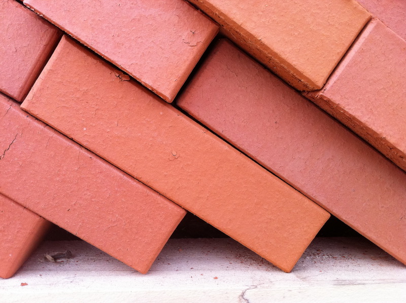

собственно само фото кирпича обсуждаемого ...
одиночный вроде не плохо ...
 Размер файла:  207.19 КБ
 Просмотров:  984 раз(а)
так выглядит неказисто на поддоне
 Размер файла:  171.66 КБ
 Просмотров:  1000 раз(а)

Такой же и я увидел в первый раз.
Сейчас же, через один в трещинах и плюс появилась кривизна.
Там правда стояли два поддона - нормальной формы и качества, но были темнокрасного цвета и весь кирпич в высолах.(Наверное от первых партий остался)

так и есть, почти весь кирпич практически в паутинках
и цвета на поддоне "гуляют"
другой ракурс
 Размер файла:  196.21 КБ
 Просмотров:  1625 раз(а)

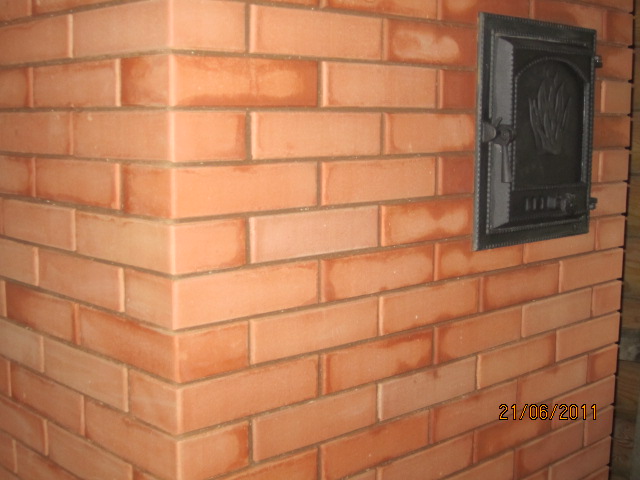

Немцы б их укладывать научили ещё...А то скидали ёлочкой,Русичи, 20 % боя!На письма-звонки начальники не отвечают. Заняты,видимо, повышением качества.
В целом адгезия много лучше витеба постылого и Lode,
пилится туговато,
внутренний мир -структура равномернее витеба и Lode.
Высаливает.
Тепло держит.Сутки.
Нравится,зараза.
БИК из Боровичского кирпича.
 Размер файла:  93.21 КБ
 Просмотров:  1010 раз(а)
