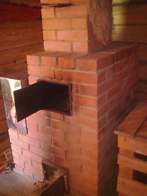

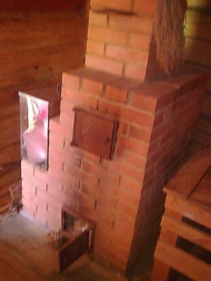

Здравствуйте подскажите как правильно эксплуатировать каменку без поддувала. Печка прямоточная без каналов. Досталась при покупке дачи.
При осмотре следующая конструкция: Топка, в верху топки нечто похожее на котел с дырками, труба упирается в основание этого котла, далее сантиметров на 30-40 засыпаны камни, чуть выше камней в трубе дополнительные прорези. Пробовал топить,температура поднимается градусов до 45 не больше, при подаче воды летит сажа. Топил с слегка приоткрытой дверкой.
Как считаете если будущие у данной конструкции?
Как считаете есть-ли будущие у данной конструкции?
Будущее представляется самым оптимистичным - разбор сооружения до основания - 1 ряд можно оставить (выложив фотку) Confused
Выложить сюда план всей бани, можно приложить фотки.
Получать удовольствие от полученных советов... Smile

У меня самого примерно такая (колхозная) печь была Smile только у меня заслонки совсем не было, а камни лежали на звездочке от трактора. Топить такую печь надо очень сильно , что бы при высокой температуре максимально сажа на камнях сгорела. А вот при первой подаче пара нужно открыть заслонку, поддать пару, немного подождать что бы сажа в трубу вылетела, потом заслонку закрыть и париться.
СообщениеДобавлено: Сб 13 Август 2011, 18:05 Ответить с цитатойВернуться к началу
КОЛОСНИК временный сооруди и попробуй осиной протопи.Открой дверь входную и посмотри на сквозняке работу.Высота топки 80-100 см должна быть.На7-10 см колосник оторви от пода.Зола не дает пламени свежего воздуха вдохнуть.И сечение трубы сообщи.

Печь долго топилась смолистыми породами. Возможно - отходами ДСП. Надо залезть на крышу и аккуратно прошерудить трубу длинной рейкой или тонкой металлической трубой. чтобы очистить прямую часть дымохода от сажи на стенках, которая иногда накапливается на кирпичах слоем до 5см. Потом, да, просто протопить осиной или любыми старыми сухими досками и делать это периодически. Сажа прогорит.
Также, наверное, надо увеличить высоту трубы. Если есть такая соразмерная с крышей возможность без опасности для обрушения.

можно в топку по углам положить разрезанный шамот и на них положить колосники , во вторых - между камнями поставить железную трубу (длина такаяже как высота слоя камней) - эт для быстрого розжига - в начале трубу оставляем открытой - чтобы первое тепло безпрепятственно пошло в дымоход обеспечивая тягу, а потом трубу прикрываем металической "тарелкой" - чтобы все ДГ пошли через камни...

Можно попробывать переложить камни-и убавить их слой, топить последнюю закладку с открытой дверцей...И так, пока сажа не уйдёт с камней.Мои родственнники такую топят часов 7. заготовить дров побооольше.

Сделай, как советует Рамунас - у меня такая схема работает без проблем.
