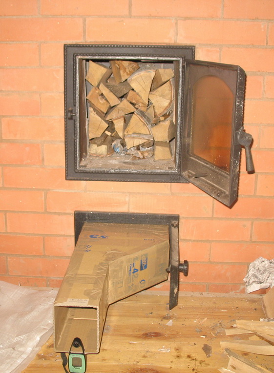

При проведение испытаний по котлу в Полушкино в марте с.г. закралось сомнение, что то как то не так работают печи. В чем м.б. причина?
Единственно, что было добавлено к конструкции печи - короб для крепления анемометра, который естесвенно менял скорость потока воздуха, поступающего в печь через поддувальное отверстие.
Так, если дверца только приоткрыта в штатной работе печи, то воздух идет с разными скоростями по периметру сечения и направление потока определено направлением открытия самой дверцы.
Если установлен короб, то поток после зауженного сечения попадает в объемное пространство (расширение) короба и скорость его падает. А только потом идет в зольный объем.
Считаю, что при проведение испытаний печей необходимо исключить внесение изменений в конструкцию печей, в частности подачи воздуха на горение.
А вот влияние короба на работу печи предстоит выяснить на майский заед на дачу Very Happy
Короб "торможения" подачи окислителя

СообщениеДобавлено: Вс 17 Апрель 2011, 13:48 Ответить с цитатойВернуться к началу
Евгений Викторович, по моему, анемометр, надо вдвинуть в нутрь, хотябы на ширину канала, тогда показания будут более достоверные...
Или надеть насадку с сеткой, перед анемометром.
Сообщения: 10147
СообщениеДобавлено: Вс 17 Апрель 2011, 17:22 Ответить с цитатойВернуться к началу
Мне больше волнует поток воздуха, а именно его скорость в различных точках короба, в частности приходящий в поддувало. Ведь без него в приоткрытом поддувале совершенно другой поток, при том же объеме.
По анемометру это отдельная песня. Тот который применяли при испытаниях увеличивал показания на 0.5 метра по сравнению с поверенной "струной".
С доведением данного метода до совершенства придем к тому, что он станет дороже приобретения газоанализатора. Оценить окончание топки в таком методе только визуально, а это, как отмечал ранее, субъективная оценка, которая будет искажать объективность.

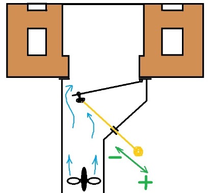

СообщениеДобавлено: Пт 22 Апрель 2011, 20:33 Ответить с цитатойВернуться к началу
Предлагаю такую принципиальную схему универсального короба-расходомера.
На рисунке: вид сверху на короб, желтым показан рычаг регулировки подачи воздуха.
напихали от души Smile дровишек
Сообщения: 10147
СообщениеДобавлено: Чт 18 Август 2011, 15:47 Ответить с цитатойВернуться к началу
всего то 13 кг ...
