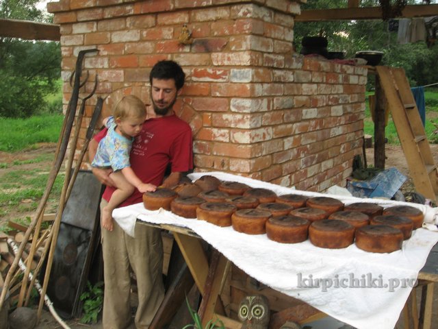

СообщениеДобавлено: Чт 22 Декабрь 2011, 11:02 Ответить с цитатойВернуться к началу
Как видно, все хлеба прекрасно и равномерно пропеклись. К сожалению, у нас было только 19 форм, площадь пода позволяла поставить бы раза в полтора, а то и больше. Хлеб рожь/пщеница/овес = 2/1/1 на закваске, без пекарских дрожжей.
К чему это я...подьема свода и пода в этой печи нет.
