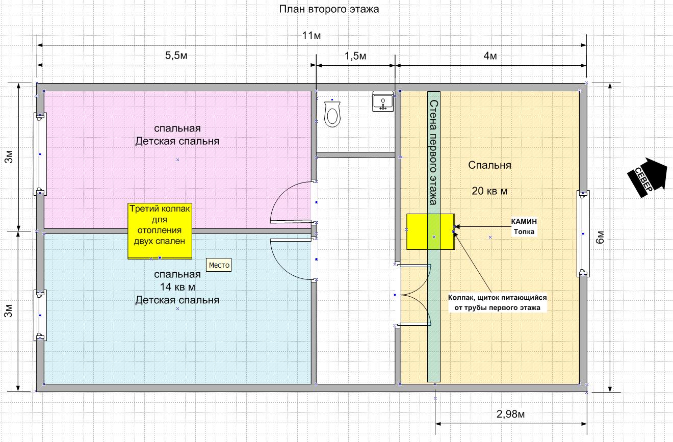

Обновленный план первого и второго этажа с учетом смещения печи №2 в коридор.
От первой печи теперь хотим:
1. Лежанку, можно и не высокую
2. Плиту БЕЗ духовки*, т.к. на наш взгляд(с супругой) будет не удобно пользоваться духовкой из за высокой температуры плиты, да и в принципе вторая печь тоже почти в кухни стоит.
3. Щит в комнату первого этажа.
4. Щит в обе комнаты второго этажа. Колпак или прямоток это Вам решать.
Что то вроде этой только лежанка подлиннее. Она же для того чтобы лежать... ))
http://forum.stovemaster.ru/download.php?id=8541
От второй печи теперь хотим:
1. Щит в ванную и комнату первого этажа.
2. Дополнительную топку из комнаты на втором этаже.
Примерно так
или так
В зависимости что бюджетней. На сильную красоту не претендуем - главное чтоб дверца(ы) были стеклянные. Некое ощущение камина..
3*. ХК на чистую или нагрязную.. Пока не очень с этими терминами познакомились. Вообщем ХК со стороны коридора. Если все таки с ХК то примерно вот так:
*Посоветуйте:
Может все таки ХК разместить в печи №1 также как здесь( в нашем случае со стороны коридора).
Главное не в ущерб отоплению и лежанке. Т.к. свободно готовы разместить её в печи №2.
Материалы:
1. Витебский кирпич,
2. В кирпичную трубу нержавейку дополнительно вставить с базальтом вокруг, либо вермикулитовые блоки посмотреть, правда цену на них еще не знаем..
3. Края печки хотели бы закругленные, чтоб дети не ударялись об углы. Интересно насколько из за этого может подняться стоимость материала.
Вопросы все те же количество кирпича по каждой печке ну и Ваши рекомендации советы!
Заранее огромное спасибо всем печникам и мастерам за ответы!

| pe4ka писал(а): |
| Рассмотри вариант топки печи на 1м этаже из коридора.Перед печи коридор будет греть.Золу и угли на самовар в коридор желательно.Ищи жестянщика и заказывай самоварник-это круглый патрубок для подключения самовара.Так и просится капитальная стена на 38 см для расположения в ней дымохода на несколько каналов.Сан узел прижми к капиталке и один вент канал уже в работе.Под камин залей пятно в составе стены.Дед МОРОЗ УЖЕ ПОДАРКИ СОБИРАЕТ на Севере.Проект требует пересмотра с опытным проектировщиком.Помни что лестница нв 2й этаж тепло тянет на верх.Дверь на2й этаж ставь.Перегородки из кирпича делай.Солнечная Башкирия.... |
Важный совет. Жил в двухэтажном коттедже зимой. После этого дал себе слово, что даже если у меня будет дом из 8 комнат, они все будут на первом этаже. При температуре "за бортом" -10 уже ощущается разница по теплу на 1-м и 2-м этажах. При -30 на первом этаже +5+12, на втором +28.
А про дверь на второй этаж я не додумался
Самоварник - классная штука! Чай не из самовара - это вообще не чай. Только надежно все должно быть - и стол, и самовар. Ведро кипятка на столе - это серьезно.

| pe4ka писал(а): |
| Рассмотри вариант топки печи на 1м этаже из коридора.Перед печи коридор будет греть. |
Это точно, у меня стоит печь в коридоре одним фасадом, а двумя сторонами выходит в две разные комнаты. Все работает отлично уже 60 лет.

| DIMMER писал(а): |
*Посоветуйте:
Может все таки ХК разместить в печи №1 также как здесь( в нашем случае со стороны коридора). |
Объясните дилетанту, что такое щит?
Лежанку я тоже хочу приделать к печке этой осенью. Покажете как она у Вас строится?
ХК, да, "в коридоре" красивее. Будет на что мельком взглянуть проходящему мимо народу, что подымает настроение. Да и работать с ней легче и удобнее, когда она сбоку.
Печь красивая. Только я не понимаю в доме темно-красный кирпич. Особенно - ярко-черными дверцами. Как-то напрягающе выглядит. У меня печки оштукатуренные и беленые. Есть ещё красивая облицовка разными светлыми тонами - от желтого до бежевого и почти молочного. Но это все на любителя.

| zika писал(а): |
| Если у Вас дом ПМЖ, то не забудьте про теплоаккумулятор тонны на две, чтобы ночью не вставать, а то будете круглые сутки вокруг печи крутиться. |
Печь сама будет порядка 8-10 тонн - довольно солидный теплоаккумулятор.
