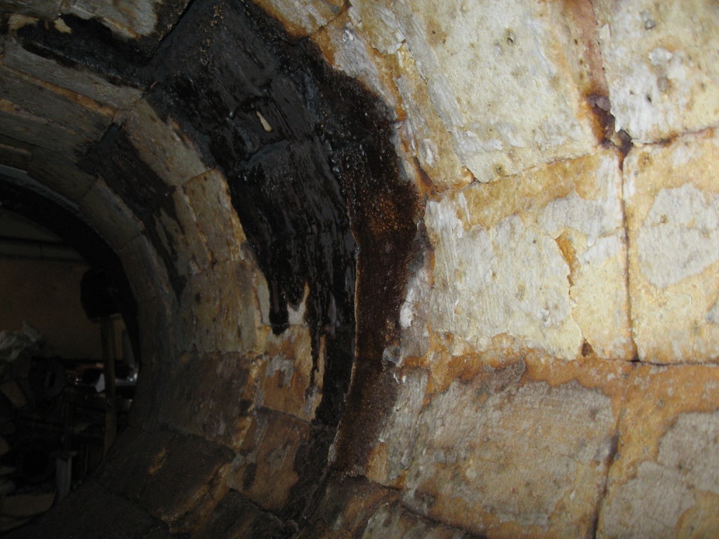

В общем беда - забухал печник Evil or Very Mad , а мне срочно нужно ремонтировать футеровку в топке судового двухгорелочного газового котла(запускать буду при -10, то есть через 1-2 месяца, но котёл должен быть готов уже сейчас). В наличии есть огнеупорная (голубая) глина и горный песок. Вопрос: можно ли сделать кладочную смесь для шамотового кирпича из горного песка и огнеупорной глины?
Какая технология? Глина пока замачивается.
По технологии кладки в целом в курсе, да и старую кладку внимательно изучил.
В общем не знаю как правильно сделать раствор! EmbarassedИ ещё, какие могли бы порекомендовать готовые смеси для таких работ. Можно МШ-28?
Котёл старинный немецкий из г. Юбигау, марка не известна, снят с парохода и переоборудован на газ. Шахта у топок в виде круглого горизонтального колодца.
Меня смущает горный(боровой) песок. Котёл конечно не доменная печь, но я знаю,что раствор на кварцевом песке не держит температуры больше 500-700 градусов по Цельсию Sad

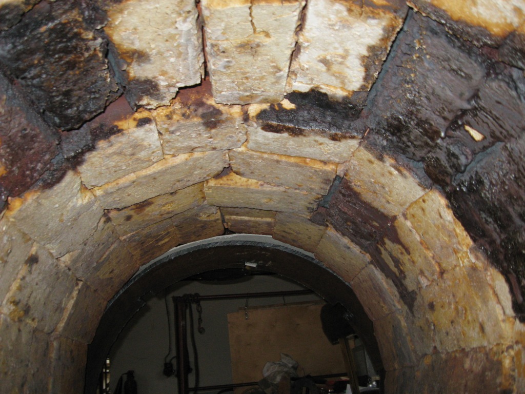

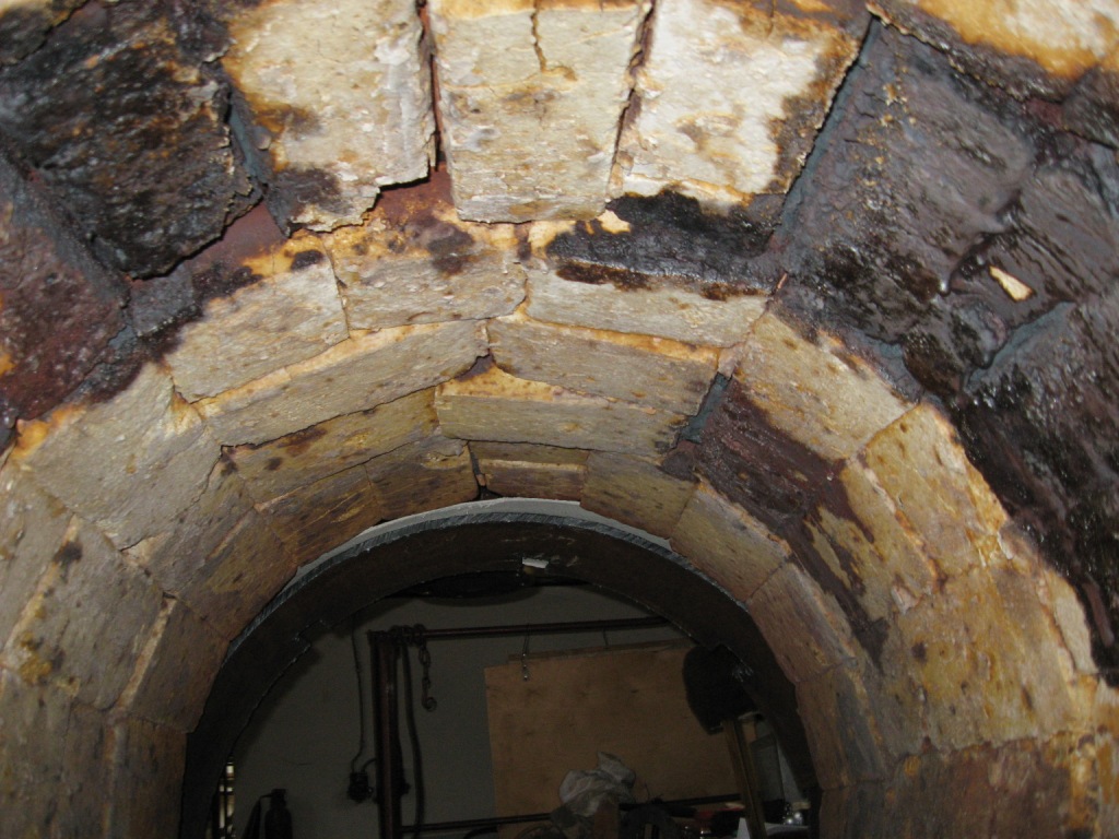

СообщениеДобавлено: Пн 12 Сентябрь 2011, 17:37 Ответить с цитатойВернуться к началу
Вот сфоткал топку. Сегодня на сухую диффузор обложил. Завтра на раствор выложу.

СообщениеДобавлено: Пн 12 Сентябрь 2011, 17:39 Ответить с цитатойВернуться к началу
Confused

Делай перевязку вертикальных швов,неплохо немного в раствор жидкого стекла.
(много не успеешь перемешать)

СообщениеДобавлено: Вт 13 Сентябрь 2011, 12:23 Ответить с цитатойВернуться к началу
Металлической мягкой щеткой с длинными щетинками нужно со швов удалить сажу и смолянистые отложения перед тем, как затирать раствор. Пылесосом очистить топку чтобы не дышать сажей и пылью.
Узкой тонкой флейцевой кистью вначале нужно смочить швы, а затем в них этой же кистью вмазывать малыми порциями раствор на максимально возможную глубину шва до полного его заполнения.
Это в случае только ремонта швов без полной разборки кирпичной кладки.
