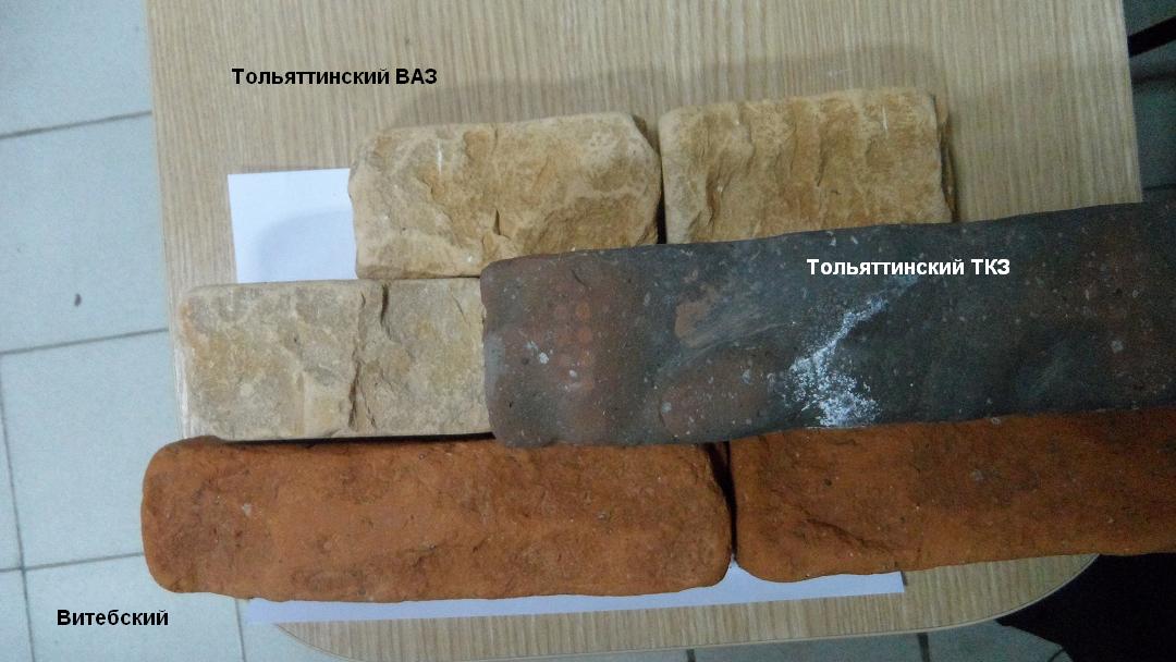

Дмитрий Смирнов
Сообщения: 598
Добавлено:
Пт 27 Апрель 2012, 23:13
В продолжение темы.
В Тольятти находятся несколько крипичных заводов.
Мы взяли ВАЗовский(светлый) и ТКЗ (красный-пережжёный) для сравнения.
ВАЗовский это в обиходе, официально ЗАО "Завод строительных материалов"
Место нахождение завода в г.Тольятти ул.Северная 30. Тел 75-92-30, 75-92-39
Далее про кирпич "ВАЗовский"..
Не большие трещинки визуально наблюдаются на кирпиче , однако на фасаде их нет. Фасадная часть кирпича выглядии хорошо , без трещин и вкраплений т.е. однородно. В теле встречаются маленькие вкрапления, но в основном однородная масса.
Колется и режится кирпич хорошо , как настоящий глинянный-керамический крипич. Нам понравилось. Температурному воздействию не подвергали (следующий этап). Цвет только светлый, видимо из за глины.
Выводы делайте сами...

Дмитрий Смирнов
Сообщения: 598
Добавлено:
Пт 27 Апрель 2012, 23:29
Продолжение о кирпиче Тольятти
Стоимость 10-80 коп поддон 216 шт

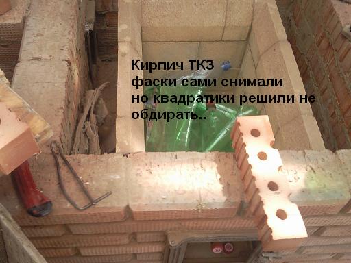

Дмитрий Смирнов
Сообщения: 598
Добавлено:
Сб 28 Апрель 2012, 11:45
На щелевом (кирпич ТКЗ) фаски накатаны...даааа уж "накатаны" и "квадратики-шмадратики" нанесены...
Ни виду ни качества. Пилишь его аж искры летят....внутри шлак какой-то...весь пережженый.
Он тяжело поддаётся обработке. Хотя на канальных печах он говорят стоит.
На Кузнецовские печи кирпич (ТКЗ), без футировки шамотом не рискуем.
Он вообще, на керамический кирпич похож отдалённо...
Зато если сколишь и обдерёш...вид красивый получается.

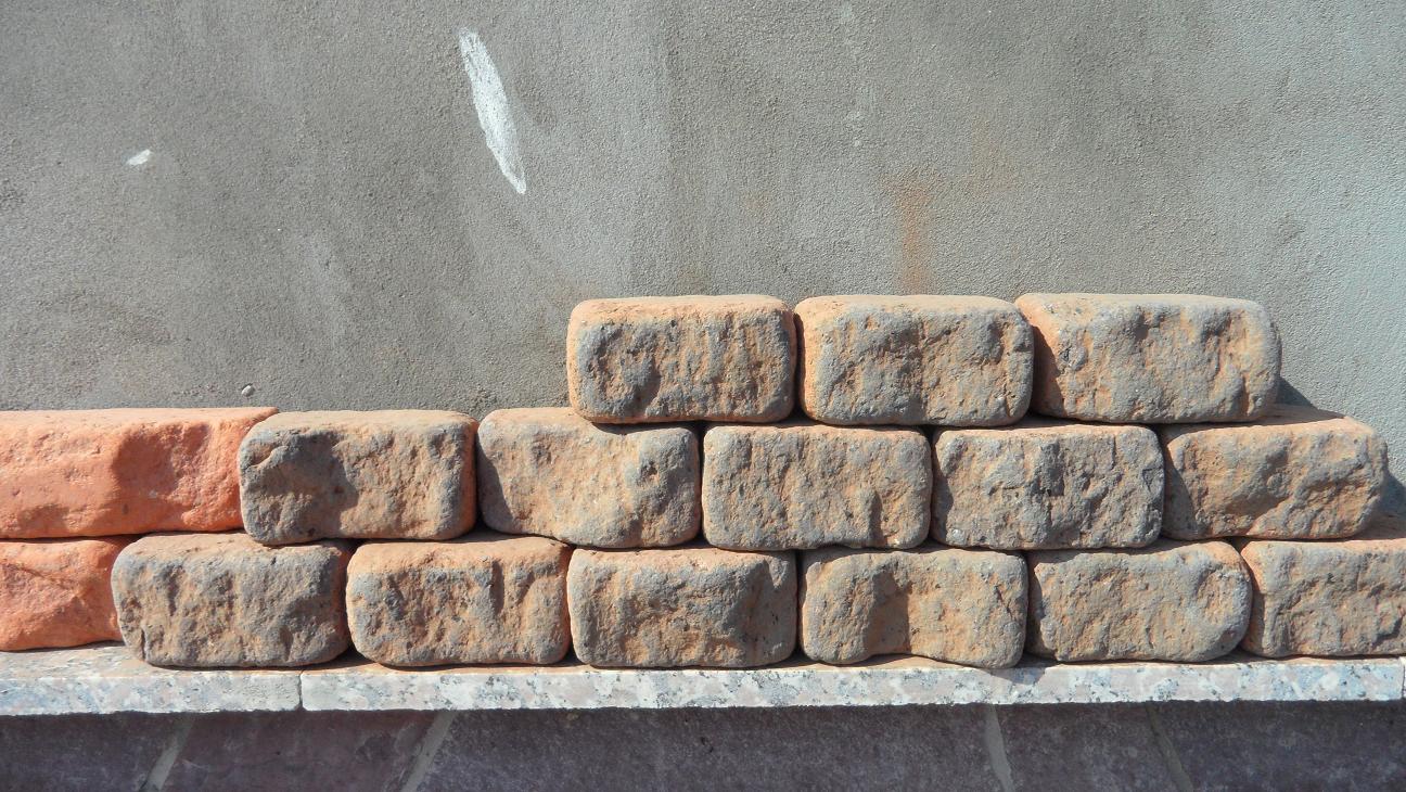

Дмитрий Смирнов
Сообщения: 598
Добавлено:
Пн 16 Июль 2012, 19:40
В продолжение темы о Тольяттинском полнотелом (печном) кирпиче производства завода ТКЗ

Ilya Volkov
Зарегистрирован: Чт 6 Август 2009, 12:31
Сообщения: 45
Добавлено:
Чт 26 Июль 2012, 19:43
Не совсем понятно, что на фото? Сколотый кирпич после обжига?
Дмитрий Смирнов
Сообщения: 598
Добавлено:
Чт 26 Июль 2012, 20:40
Это разломаный на 2-ве части кирпич (ТКЗ пережжёный полнотелый).
И доведённый до "кондиции" ....хотели придать вид состаренного кирпича.
Теперь стало модным производить состаренный кирпич...вот типа и мы произвели свой вариант.
Есть задумка построить из такого полнотелого кирпича печь.
