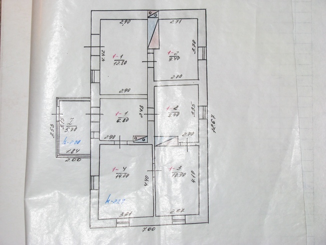

А возле пола, на уровне 15-25 см прочистные дверки есть?
Разместите план всего дома с размерами!

Прочисных дверок в указанном месте нет, план дома выложу позже. Печку уже почти разобрал до фундамента, точнее отопительный щит.
У Я.Г. Порфирьева в книге «Печные работы» есть печь размером 2250х510, но она без варочной поверхности и немного короче моей(2600*500). Там отопительный щиток выполнен в 2 кирпича и с рассечками, можно ли убрать рассечки и заузить щиток до 1,5 кирпича? Будет такая конструкция нормально работать?

план дома
 Размер файла:  110 КБ
 Просмотров:  899 раз(а)
