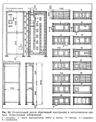

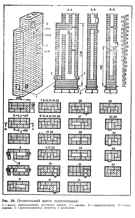

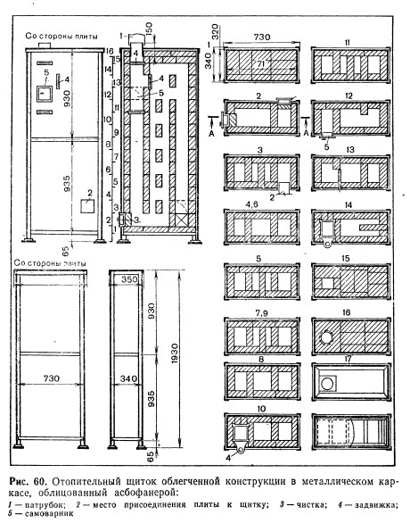

Нужно решить вопрос по отоплению дачного домика. Зимовать в нем никто не собирается, печка топится будет только весной и осенью когда прохладно. Поэтому больше важен быстрый прогрев чем удержание тепла. Покопавшись на форуме прикинул следующую конструкцию. Хотелось бы узнать, будет ли работать токая конструкция.

Щиток на первом этаже, только укоротить.

Щиток на втором этаже.

Но проекты которые вы выложили очень древние,сейчас есть и получше намного конструкции печей.
