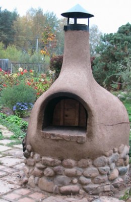

Уличная ПДА.
Продолжение следует.

Потом для герметизации наносится специальная внешняя обмазка с волокнистым органическим наполнителем в несколько слоёв и с разным соотношением связующего.
а внутри выглядит тоже чем то обмазаным,
а состав " специальная внешняя обмазка с волокнистым органическим наполнителем" есть смысл спрашивать? Confused
и что то я не уловил топка выкладывается из обыкновенного кирпича? а то на фото по контурам он какой-то кривоватый) Confused

Кирилка , а на фото выше уличной ПДА трещина идет по горизонту или это что то еще?
Кирилка
Сообщения: 384
СообщениеДобавлено: Вт 4 Октябрь 2011, 12:21 Ответить с цитатойВернуться к началу
Так это будет баня?
Баня. Вдохновлён статьями на вашем форуме "русбаня".
Это не трещина, это ветка санбери выглядывает.

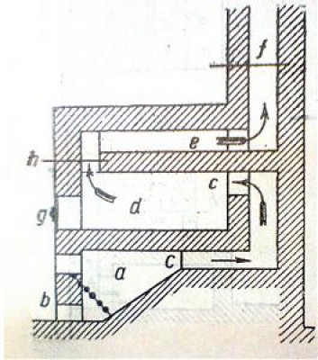

Вопрос к Кирилке...
Окажет ли влияние на работу печи канал, соединяющий сопло и хайло топки?
Приблизительно так, как на рисунке?

Уважаемые коллеги! Новое, это хорошо забытое старое:
Цитата из конспекта Миркиса С.М. "Отдавая должное достоинствам традиционной русской печи, Свиязев впервые после Львова также пытался внести усовершенствование в ее конструкцию. Он разработал конструкцию русской печи с колосниковой решёткой для угля и торфа и дымооборотами, проверив предварительно работу печи в здании Лесного института в Петербурге (см. рис.)" Для дров мыслится подовая топка, как мне кажется.
С уважением, Пономарёв Андрей Васильевич,
+7 921 943 18 01 печиизкамня.рф

Андрей Васильевич, а прокомментировать картинку можно?
Или только догадки?
Или только догадки?
Насколько я понимаю реализацию печи Кириллом «Кирилка», то у него в камере сжигания происходит накопление не совсем сгоревших раскаленных газов, которые, через форсунку (горелка), выпускаются в камеру дожига, представляющую из себя колпак. И камера сжигания и камера дожига открыты (под естественным давлением), то есть разгон в горелке только за счет температуры пламени горелки. То есть «древнеарийская», это РП которая топится в подтопке и имеет дыру в поду.
В данном случае печь я бы не квалифицировал как «древнеарийскую», более того даже похожей на РП её назвать очень сложно.
Хотя если задвижка h это ЗЛХ, то камера d должна быть колпаком. Но и при этом горение прекратиться в канале С, не дойдя до d. Если же пламя дошло до d, то это больше похоже на ракетную печь. Короче, в любом случае никакого СДГ, как в РП или «древнеарийке».
Догадки.

Анатолич писал(а):
Вопрос к Кирилке...
Что будет если газы (горючие) остынут или сгорят прямо в канале.

Уважаемый коллега Евгений Викторович!
На рисунке печь Свиязева И.И середины ХIХ века. Схема движения газов очень похожа на схемы печей Кирилки и Тихона. Хотелось бы услышать их комментарии.
Полностью согласен с вами!
По линии h идет свод горнила d на поду которого возможно традиционно сжигать дрова, а вот в подтопке а уже уголь или торф. При этом от топки a подогревается под горнила, а свод греется газами уже заходящими из топливника а в горнило d через канал с.
Далее газы идут над сводовым ходом/каналом е и в трубу. В трубе задвижка общая f. Выше задвижки h возможно подключение самовара при удержание тепла в горниле.
Наверно как то так.
