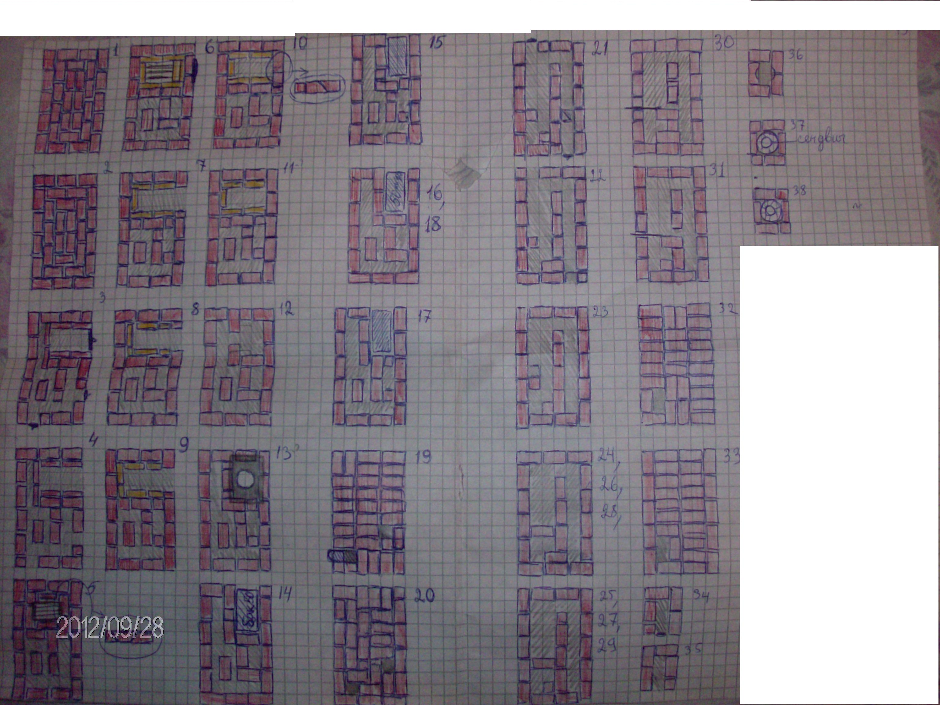

Разложили по рядам,Если не трудно проясните пожалуйста следующие вопросы.
1 Имеет ли смысл часть печи с 6 по 13 ряд выложить шамотным кирпичом.
2 Стоит ли в 13 ряду под бак с водой ставить плиту.
3 Достаточная ли высота топки.
4 Выход с первого колпака 1 кирпич,я заузил до 0.5 кирпича-надо ли так делать.
5 Выход в трубу-1 кирпич,в 36 ряду переходит на сэндвичь-150 на 250 достаточен ли диаметр трубы.
6 На втором этаже в сэндвиче думаю сделать шибер под потолком,надо ли.
7 Между 32 и 33 рядом, я забыл показать задвижку.
8 Между вторым и первым этажом думаю сделать над печью лючок с заслонкой,для отопления второго этажа.Будет ли эффект.
Заранее благодарны за ответы.Особенно если найдете какие нибудь неточности в кладке.

Сообщения: 10147
СообщениеДобавлено: Вт 4 Октябрь 2011, 21:34 Ответить с цитатойВернуться к началу
1- нет
2 - бак вообще лучше убрать в колпак
3 - да, но убрав бак п.2 будет лучше
4- нет, кирпич не выдержит и разрушиться
5 - да
6 - не обязательно
7 - поставить
8 - попробуйте, если что, закроете Very Happy
Уменьшать поверхность теплоотдачи решать по восполнению теплопотерь помещений, в которых будет установлена печь. Из расчета 0.5 кВт с метра кв. поверхности печи при двухразовой топке.
СообщениеДобавлено: Ср 5 Октябрь 2011, 17:40 Ответить с цитатойВернуться к началу

Бак в колпак не убирали так, как в нем будет установлен тэн.Кроме того хочется иметь к нему свободный доступ.По Поводу пункта 4.Что делать.Оставить дымоход в кирпич,или уменьшить его на всем протяжении.

И еще вопрос по поводу шамотного кирпича п1.Почему вы считаете что не надо.
Во многих порядовках в книгах так делается.Может быть мы чего то не понимаем.Вроде бы даже так легче будет сложить.
Сообщения: 10147
СообщениеДобавлено: Ср 5 Октябрь 2011, 20:28 Ответить с цитатойВернуться к началу
А зачем печь делать слоеным пирожком? Зачем выводить шамот на наружную кладку? Вы знаете сколько это "потянет" проблем?
У вас размер печи позволяет отфутеровать топливник, что вполне достаточно.
И убрав бак с перекрытия топки вы тем самым только улучшите сгорание топлива в последней. Установка ТЭНа в колпак не помеха туда же и установить водогрейную коробку.
Дымоход оставить в кирпич.

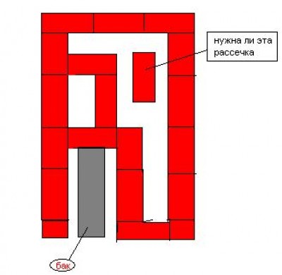

Думали над вашим советом расположить бак в колпаке.Придумали только так как на рисунке.По другому не позволяет планировка и схема разводки.Есть ли смысл в таком изменении.И нужна ли все-таки рассечка.Еще вопрос. У нас печные кирпичи продаются неровные.А шамотные вроде получше.Можно ли сложить печь из одних шамотных.И не будет ли какого-нибудь побочного эффекта.

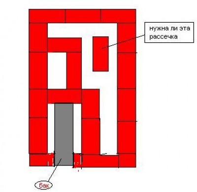

Изобразили немного неправильно.Подскажите пожалуйста есть ли смысл в подобной переделки

Довелось мне однажды демонтировать и перестраивать банную печь с баком внутри, основные жалобы заказчика: постоянное выкипание воды. Т.е. при приготовлении бани приходилось несколько раз менять воду в баке, что увеличивало время нагрева камней и парной и привело к сильному засаживанию бака.
Сообщения: 10147
СообщениеДобавлено: Пт 14 Октябрь 2011, 19:21 Ответить с цитатойВернуться к началу
АИ, так здесь отопительная со временем топки не более 1.5 часов. Неужели за это время все будет кипеть. Наверно можно как то и ограничить, например частично закрыть утеплителем, подобрав экспериментально площадь экрана.
СообщениеДобавлено: Пт 14 Октябрь 2011, 19:23 Ответить с цитатойВернуться к началу
А потом разобрать и переделать печку! Laughing
Так ведь здесь не бак.От котла будет разводка по комнатам.На первом этаже 2 комнаты по 13.54 м-2 батареи по 10 секций.Ванны с туалетом 7м,и коридор 9м-по 1 полотенцесушителю.И второй этаж-2 комнаты 9 и 15 м еще 2 батареи.На второй этаж естественная циркуляция.На первый -насосом.В баке тэн на 2 кв. Думаю топя печь подогревать воду,а потом поддерживать электричеством пару дней.И все же какой вариант установки бака выбрать.Очень важно.
