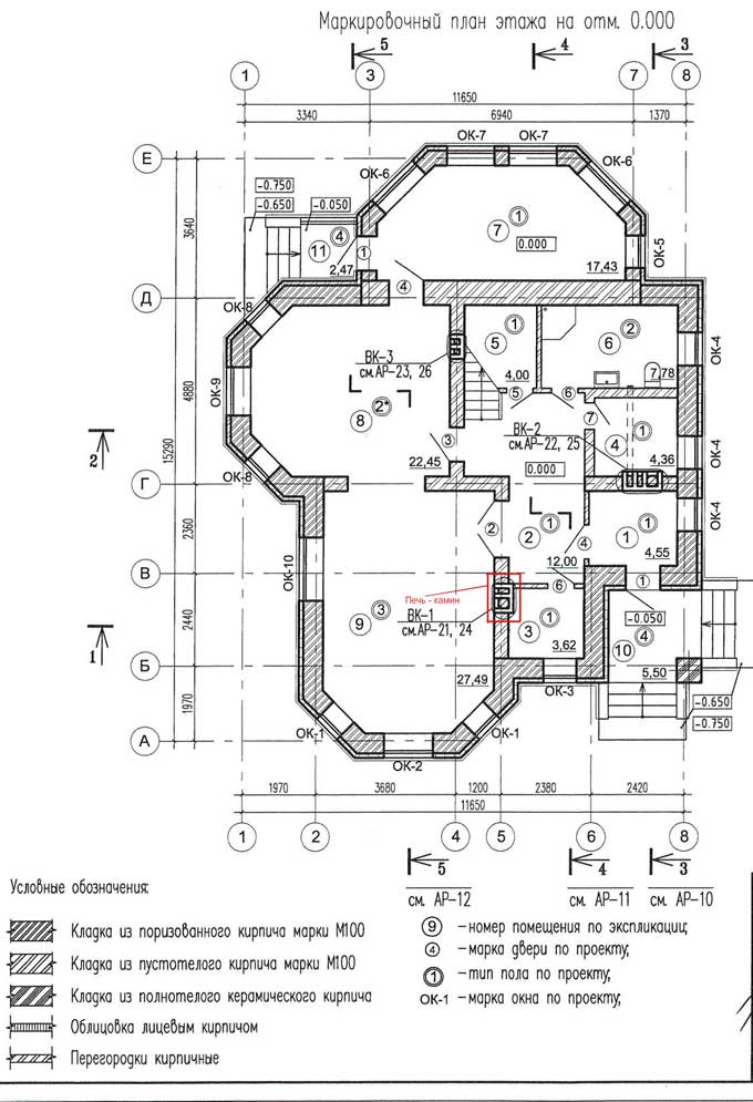

Добрый день.
Требуется консультация и исполнитель на постройку печи Кузнецова ОИК К3.
http://www.stove.ru/foto/_265120444.jpg
http://www.stove.ru/foto/_532233429.jpg
Есть желание интегрировать печь в несущую стену (план помещения ниже, перегородка между 2 и 3 помещением возводиться не будет).
Фундамент дома - монолитная плита на плите цоколь 600мм (отметка "0"). Уровень чистового пола +130мм. Внутренние несущие стены возводятся на плите (с отметки -600мм). Перекрытие второго этаже монолитное жб. На втором этаже планируется небольшой камин в тот же самый дымоход. Высота потолков 3 метра. Под конек 9м.
Начало работ апрель 2012.
Вопросы:
1. Можно ли интегрировать печь в несущую стену?
2. Можно ли конкретно эту печь интегрировать в стену толщиной 380 мм? Как будет осуществятся перевязка печи со стеной, арматурой, кирпичом?
3. Можно ли встроить камин на 2-м этаже в транзитный дымоход?
4. На какую высоту и каких размеров заливать фундамент под печь?
5. Требуется ли еще какая-нибудь документация для постройки или достаточно чертежей, которые выложены на сайте Кузнецова?
6. Стоимость работ (только постройка печи, дымоход вместе со стеной возводят каменщики, а по камину на 2-м этаже пока не определился)?
Объект находится в 58 км от Петербурга пос. Сосново.

1 можно,оставляется проем по ширине печи,перкрываемый перемычкой или уголками.
2.перевязки нет
3. Можно хотя и небольшой,тяги чтоб хватило.Обычно кто ниже у того и тяга лучше. Камином 2-й этаж не обогреть.Лучше в перспективе подключить красивую буржуйку.
4.5. нужны план раскладки балок и стропил чтобы прикинуть где труба а от этого и сама печь встанет.По этим данным и фундамент делается-обычно шире печи со всех сторон см на 10, и см на 10 не доходя до уровня пола.
6.Цена у всех разная. Дымоход придется опереть на перекрытие 1-го этажа или на эту несущую стену с уводом и доп.прочисткой. Идеально для печи-дымоход вместе с печью. Всё обсуждаемо.

Вопросы:
Можно. Нужно смотреть размеры стены, где будет проем под печь
Никак, печь с противопожарной разделкой живет отдельно от стен
Можно
Верхний уровень фундамента под печь ниже уровня чистового пола на 6 см
Перечень вопросов в Опроснике на сайте
www.stovestroy.ru
После согласования проекта печи, все на сайте www.stovestroy.ru

если плиту бетонировать по месту то можно и расширить-предусмотреть.Здесь так и предполагается.А вообще чем больше дырка-тем больше несущей армотуры придется обрезать,что не есть гут. Особенно это касается пустотных плит,где проделать дырку совпадающую с пустотным каналом плиты-это одно.Резать армотуру чтоб расширить-другое.Там и так несущие стержни стоят между пустотными каналами и на всей плите их немного-сколько и пустот +1. Ну а дом с плитами это как правило не сруб и при нормальном фундаменте осадку больше 1-2см не дает иначе будет аварийным.
Кстати здесь капиталка кирпичная в полтора кирпича и не надо никаких разделок. Помал себя на мысли что ликбез длинноватый вышел,как у Игоря UA

Так и есть. При выходе стенок на проектную высоту устанавливается опалубка и заливается монолитное перекрытие. Так что размеры прохода под дымоход можно соорудить любые, соответственно усилить критичные места дополнительным армированием.
Как я понял из ваших советов, печь со стеной не перевязывается, оставляется ниша в стене для сооружения печи, дымоход опирать на печь не рекомендуется, лучше его опереть на жб перекрытие 1-го этажа. Т.е. строительство печи не привязано к строительству стены.
По проекту вентканал-дымоход (дымоход вероятнее всего будет Schiedel UNI) опирается на фундаментную плиту (рисунок ниже) и в последствии к нему пристыковывается камин. Но я хочу заменить данную конструкцию на печь камин ОИК К3, т.е основанием дымохода, по идее, должна являться сама печь.
Какова тогда последовательность стройки?

.....Какова тогда последовательность стройки?
Ставьте коренную трубу и к ней боком подсоединяйте печь...
Вес печи ОИК ЗК 6 тонн, пятно усиления под печь проектировщики расчитают сами...

Александр Замашка, ну дык у ОИК К3 камин фронтальный, а топка с тылу. Как можно боком подсоединить печь? Да и по эстетическим соображениям не особо хочется видеть в гостинной монумент 1м х 1м.
