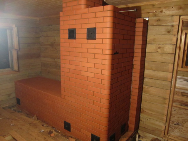

Здравствуйте. Проживаю в доме 50 квадратов (проживание постоянное). Стены глина с соломой в 40 см - снаружи утеплил 2см пенопласт и оштукатурено. Окна пластик 3 стекла (в комнате по окну, в зале 2). Пол пока сквозит, но это дело времени. В центре дома есть старая печь отопительная - греет хорошо НО только 4 жилых комнаты. Кухня и ванна не обогреваются (( На кухне стоит старая печь от водяного отопления (пролетка с регистром "чемодан" в топке) толку от нее нет и не было. Задача - на ее месте поставить котел с регистром в теле печи.
Посоветуйте печь на данную квадратуру, за порядовку отдельное спасибо!

Был бы чертёжик- стало бы проще. А в целом- просто ставьте кирпичную двухколпаковую ,можно хлебную,с врезом стены печи в су и ну их,эти батареи.Можно добавить туда змеевик ГВС.-Горячая вода.

Спасибо Михаил. Как раз о 2 колпаковой и думал. Буду рыть в этом направлении.
