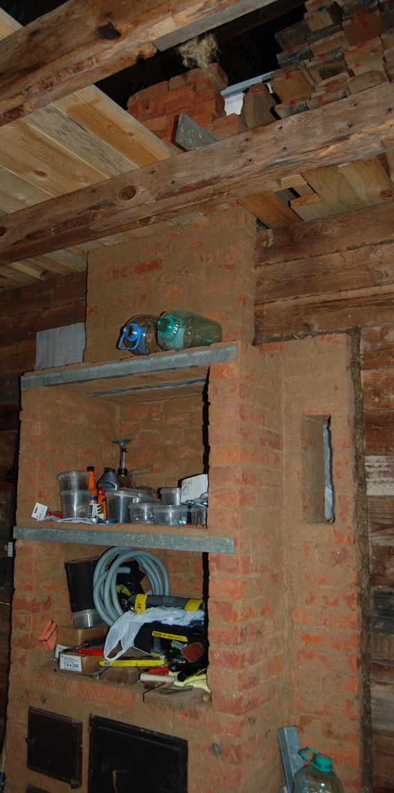

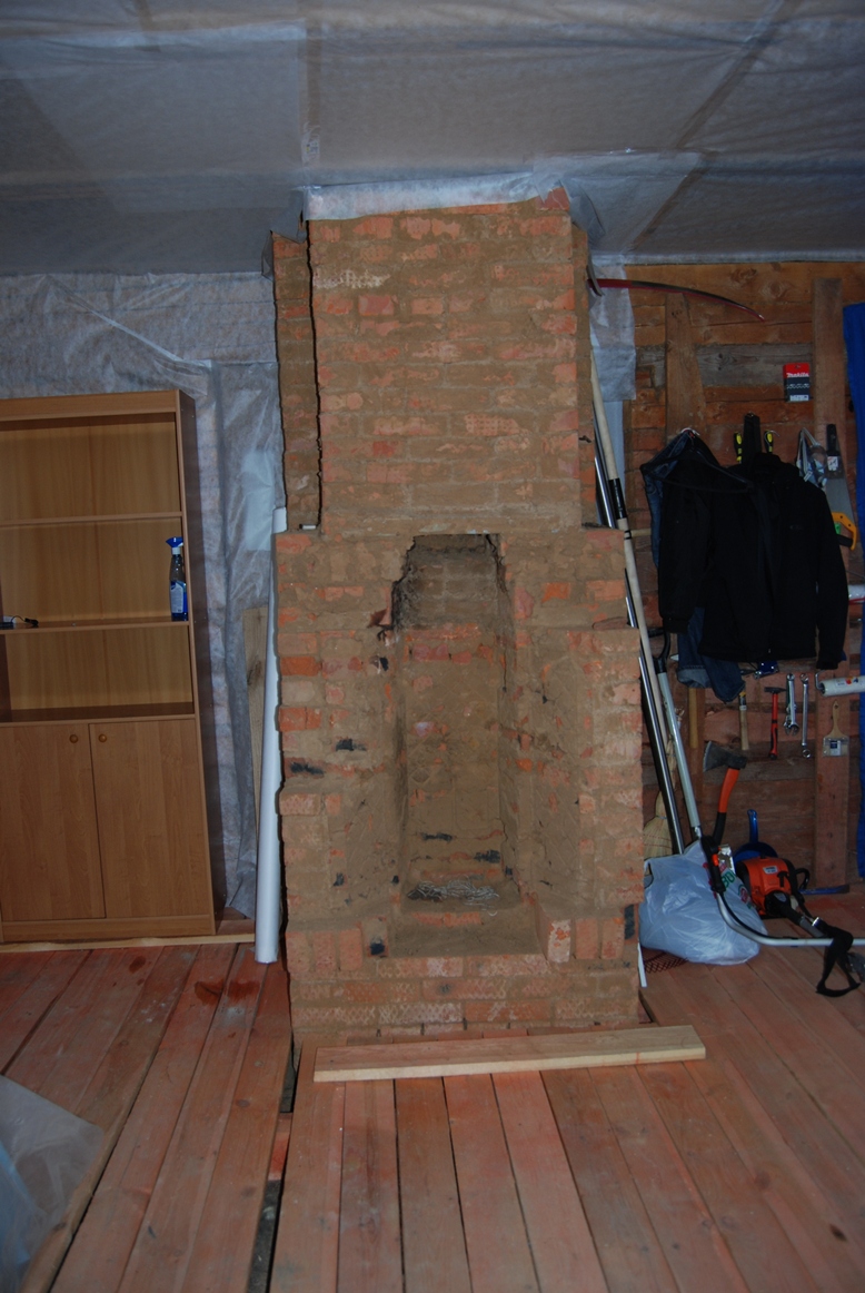

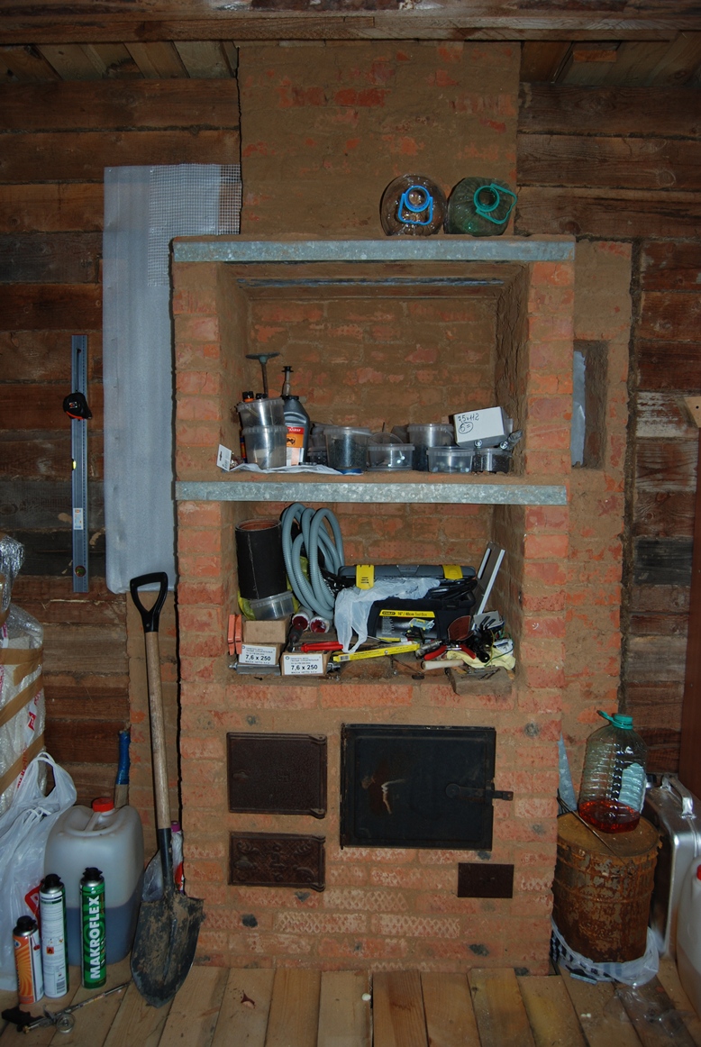

Уважаемые печники!
Просим вашего совета относительно имеющейся печи.
Нам необходимо решить вопрос отопления дачного дома. Дом одноэтажный с мансардой из бруса 6Х9 м. высота потолков примерно 2,5 м. Фундамент - бетонные плиты. Крыша - оцинкованный профнастил. Работы по строительству и дома и печи велись около 17 лет назад. Дом так и не был завершен, стоял без окон и дверей всё это время. Печь частично поломали. Как мы поняли, изначально предполагался такой вариант: в комнату идёт камин, с другой стороны печь приспособлена для приготовления пищи. Топка, получается, предполагалась с обеих сторон. Печная труба не доделана и не выведена через крышу. Под печкой два кирпичных столба и фундамент. Назначение печи - основное отопление+возможность готовить пищу. Дом пока летний, в перспективе - жилой круглый год. Наша задача сейчас такова - определить возможность ремонта этой печи, затраты по ремонту или, при необходимости, строительству новой печи. Просим также подсказать название (вид) этой печи.
Территориальное расположение - Тучково Рузского района МО.
Заранее спасибо.

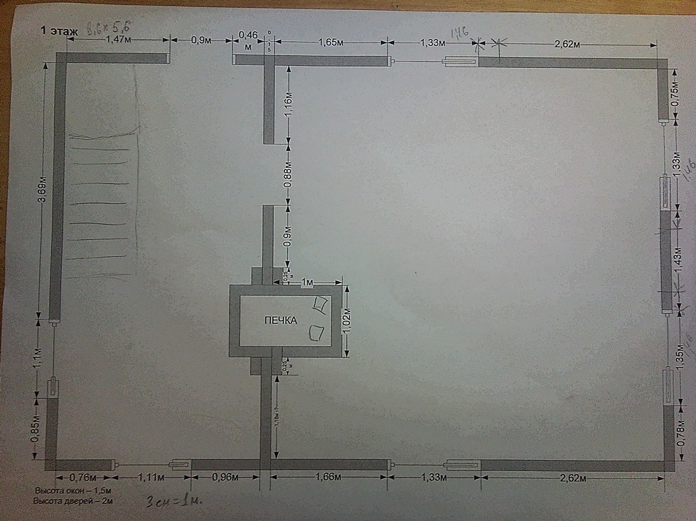

План дома примерный
 Размер файла:  296.35 КБ
 Просмотров:  762 раз(а)

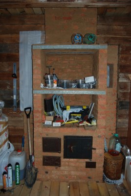

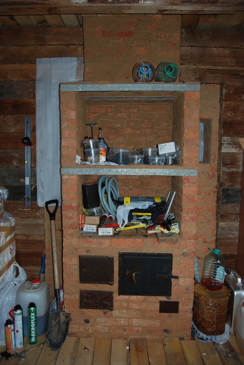

Вид с кухни
 Размер файла:  467.02 КБ
 Просмотров:  738 раз(а)

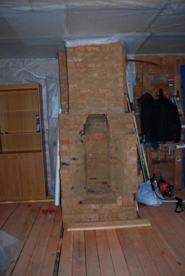

Вид из комнаты
 Размер файла:  413.18 КБ
 Просмотров:  754 раз(а)

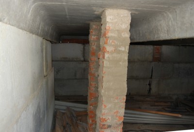

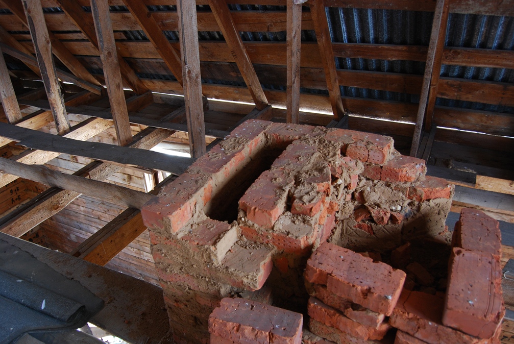

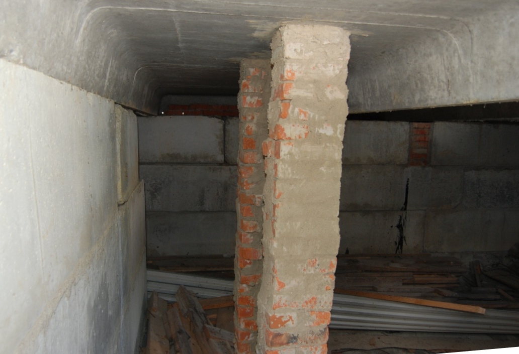

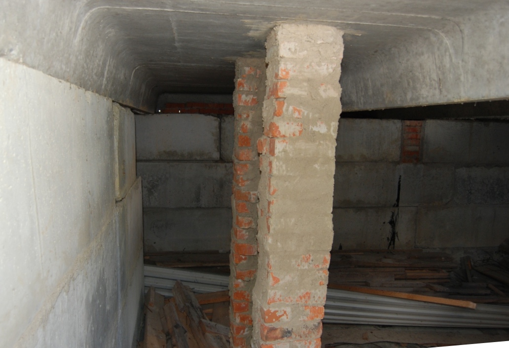

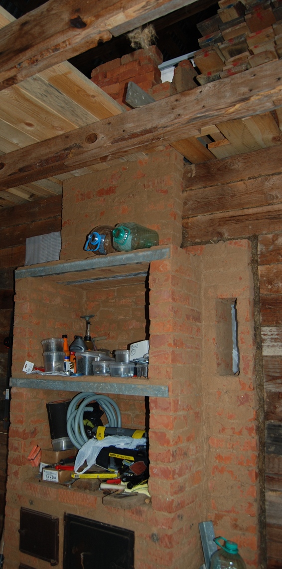

Дополнительные фото
Печь сбоку
 Размер файла:  332.43 КБ
 Просмотров:  732 раз(а)
Труба
 Размер файла:  403.42 КБ
 Просмотров:  736 раз(а)
столбы под фундаментом
 Размер файла:  263.39 КБ
 Просмотров:  497 раз(а)
Обычная шведка с духовкой и открытым камином...
КМК, дешевле новую построить Confused

Похоже это не "Шведка" , а плита с щитком (или даже без щитка) и с обратной стороны строитель хотел изобразить что-то наподобие костра в доме, аля - камин. Печь с "камином" клал явно не печник. Противопожарной распушки нет, кладка страшно неаккуратная, что внутри можем только догадываться, но кажется, что ничего хорошего.

Планировка дома у Вас под печное отопление - это + Smile
Периметр печи, без учёта открытого камина, д.б. не менее 4,5 м!!!
(при условии "преимущественно нижнего прогрева" - это практически все двухколпаковые - двухярусные печи).
Кладка выполнена не по печным нормам...
Sad к.т.ж. с нарушениями ППБ!!!
Печь требует разборки до плит перекрытия подвала...
Настоящего печника Вам!!! и, если не забудете, выложите фотки по завершении строитества и испытания печи...
