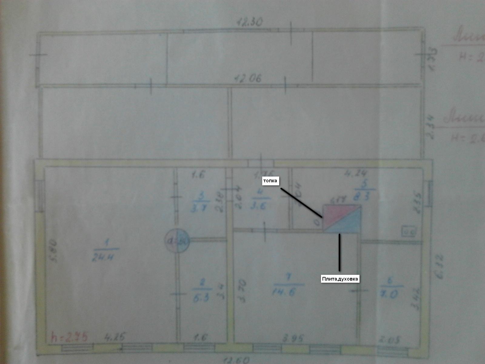

ДОБРОГО ВРЕМЕНИ СУТОК,МАСТЕРА!Прошу помощи!При чистки печи поняла что печь накрылась Shocked .Нужна порядовка печи с такими параметрами-115*61.высота потолка 280. отопительно-варочная с духовкой.Труба слева. топка сбоку справа.фундамент есть.кирпич весь огнеупорный(от печи общественной бани советских времён сохранились).глину замочила. песок карьерный.Хочется тепла.Площадь дома 64м в кв.осталась одна действующая печь. а"кони скачут" вновь и матушке холодно-переживает.Мне бы что-то не сложное.Литературу справочную имею,читаю.Ребята очень нужно,без ваших советов не смогу поставить печечьку.

- объемно планировочный план вашего дома, с указанием размеров помещений, расположением дверей и окон, а так же материал и конструкция стен и перегородок
- обозначение высот вашего дома: первого, второго .. и так же до конька кровли
- назначение очага в доме: основное отопление или вспомогательное, если последнее, то как организовано основное
- наличие естественной или искуственной вентиляции дома
- место расположения очага, его функциональное назначение: камин, топка с какой стороны, наличие котел или регистра ГВС
- наличие в данном месте фундамента, его размер и точная привязка к плану

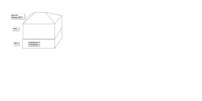

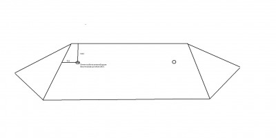

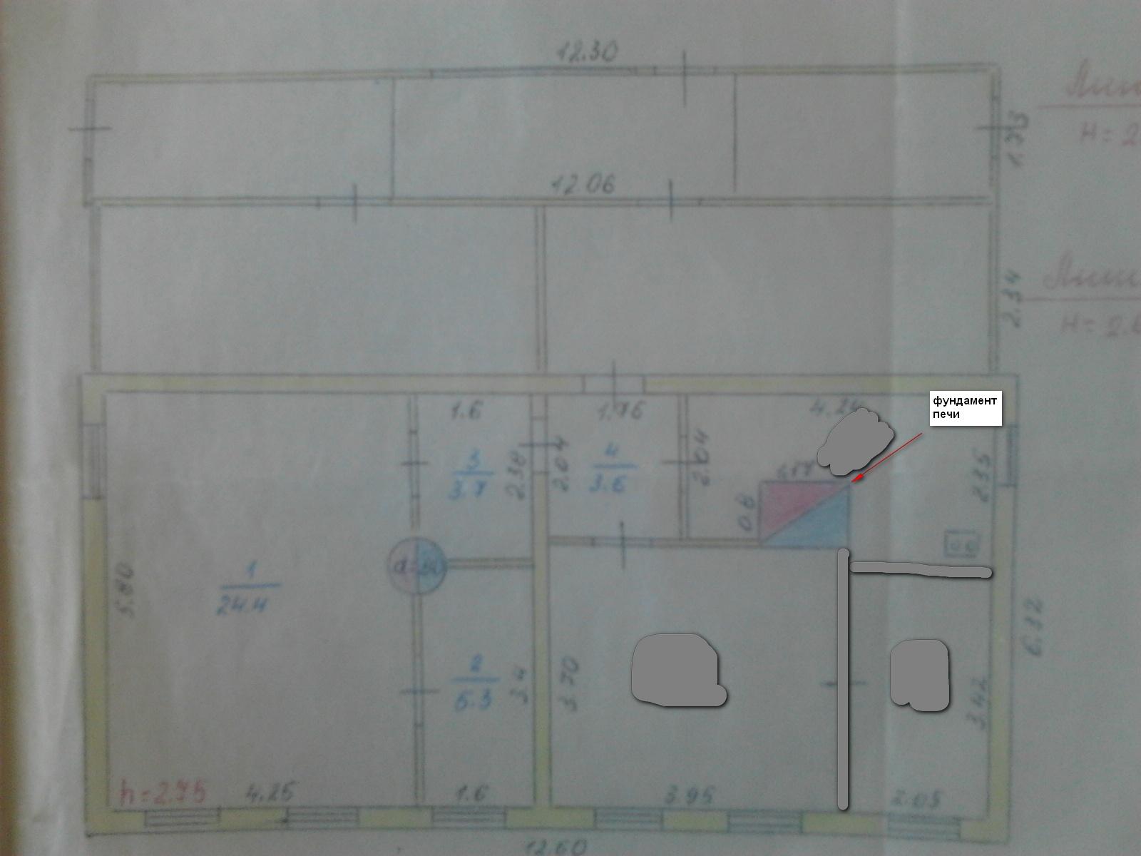

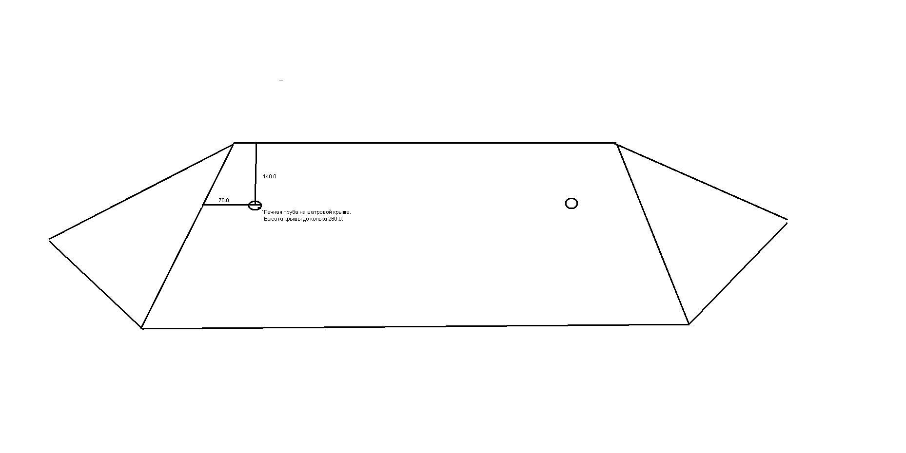

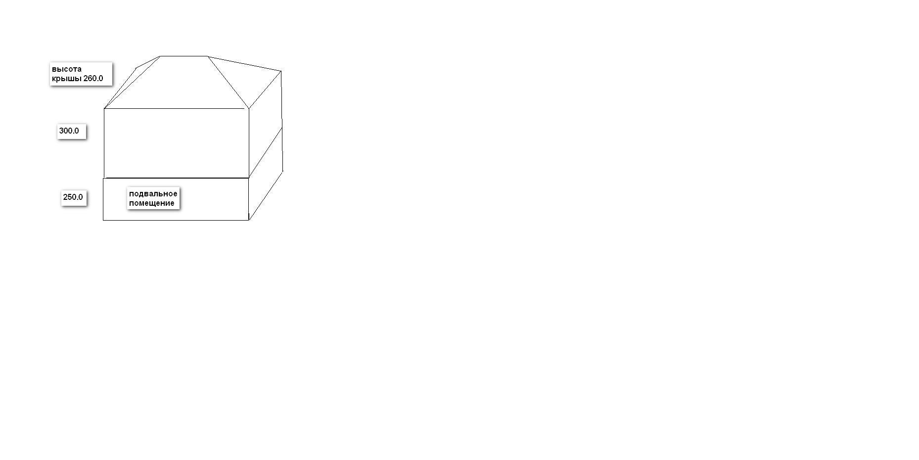

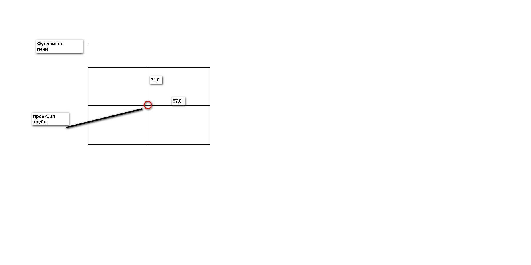

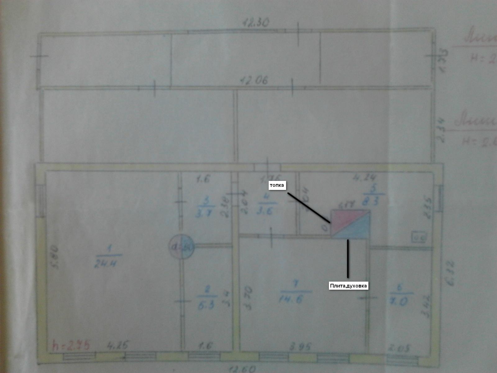

На первой картинке изображен дом.На второй-крыша;на третьей-проекция трубы;на четвертой-план дома с окнами,дверьми и т.д.Площадь отапливаемого помещения-34.62.Материал и конструкция стен- дерево,пласт.Перегородок нет.Половина дома отапливается голландкой(левая часть дома на плане).
Назначение очага-основное отопление.Естественная вентиляция.Размеры окон: 175*109,высота от пола 66см,окна пластиковые.

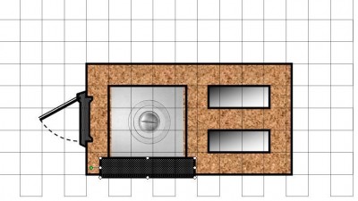

Место расположения очага показано на плане.
Назначение-Отопительно-варочная печь с духовкой.
Расположение топки,духовки и плиты на плане ниже.

план дома
план дома

СообщениеДобавлено: Вт 18 Октябрь 2011, 19:37 Ответить с цитатойВернуться к началу
Ойлин писал(а):
план дома
А плита варочная у Вас с одной конфоркой, или с двумя?
Если с двумя, то размер фундамента д.б. не менее 88х100 см Sad
А вот если с одной, то подойдёт подобная схема 13-го ряда:
как-то вот так...
