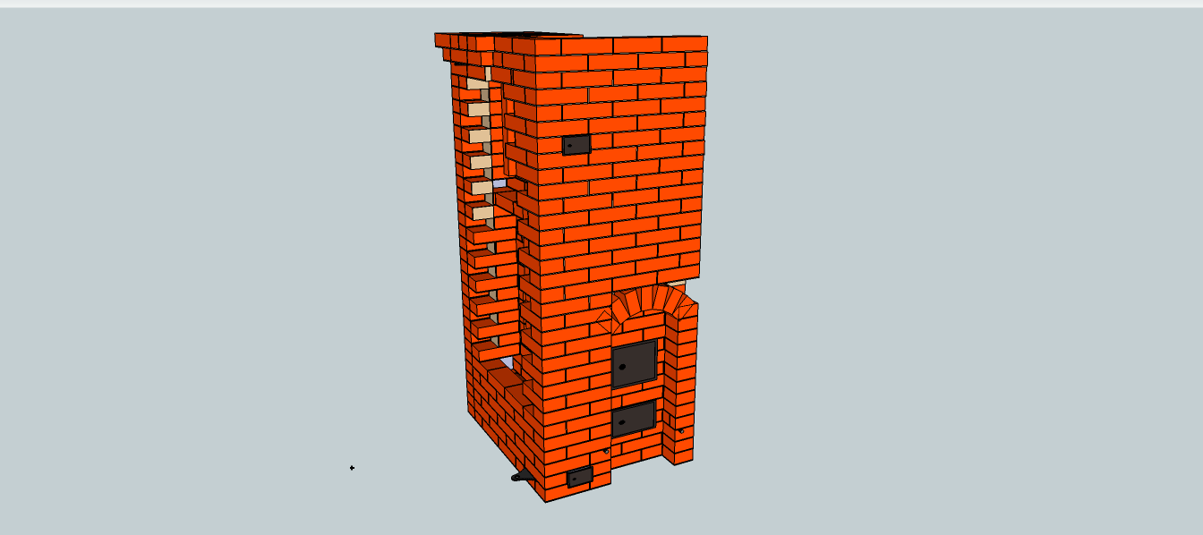

Построил каркасный дом под баню.
Зал 3600-3300, предбанник 2400-2000, парилка 2400-2000.
Печь решил делать сам, опыт кладки - стройотряды, сосед по даче кладет печи, поможет.
Проект сделал в SketchUp 8 очень классная прога.
Условно срезал стены до потолка парилки и разобрал кладку для просмотра выхода на трубу.
Труба кирпичная закончится до потолка и перейдет в сендвич, повернет, пройдет под потолком парилки и выйдет на торец дома и дальше поднимется выше конька.
В кирпичном участке трубы будет медный змеевик для нагрева воды.
Фишка бани - не будет чердака над залом и предбанником, ограничена потолком только парилка, над которой образуется спальное место 2400-2000.

Вид проекта печи напоминает брестскую крепость.. условно, конечно.
Добавлено:
Ср 19 Октябрь 2011, 19:01
SOS-SOS.Пройдите потолок кирпичной распушкой от дыма держи 38-40 см.И выше утеплителя 3 ряда.И з стыка может ИСКРА вылететь.Н иикаких горизонтальных участков.Густая смола собирается и будет пожар в трубе который плохо кончается.И посмотри форум не один ДОМ сгорел.Перегородку между моечной и раздевалкой из кирпича делай.Только печь сначала клади.Стену и ПЕЧКУ ХOЛОДНОЙ ЧЕТВЕРТЬЮ СШИВАЙ-это кирпичик на РЕБРО к ПЕЧКЕ будет примыкать чтобы минимизировать отбор тепла кстене

Спасибо за комментарий, особенно с трубой, сделаю, как написал.
Извиняюсь за абсолютно сырой, если не сказать хуже, проект.
Вытащил много книг по печному делу, особенно понравились: «Указания печникам» 1941 г., Печи камины Колеватова, Печи камины Борисова, Печное дело Ковалевского и др. Слишком много вопросов и сомнений стало.
Начал думать и рисовать колпаковую печь каменку постоянного действия с боковыми опускными каналами (отправная точка показана на рисунке). Она будет наиболее эффективна для каменки – максимальный нагрев как раз сверху.
Неприятно, что печь получается слишком большая (при топке внутри 250*500, до металлического листа 600) – метр на метр в основании, у меня фундамент метр на полтора. Металлический лист 750*600, перекрывающий и опускные каналы слишком велик, думаю на нем сложить кирпичный колодец 4 ряда, в который сложить камни.
Все изложенное в голове и в компьютере, строить буду в МАЕ 2012 года, целая зима на изучение. Думаю еще не раз переделаю, пока не приду к консенсусу.
Вопрос по трубе? Стоит ли поднять кирпичную трубу на крышу или из кирпича в сендвич и вперед на крышу.

Если печь постоянного действия, то от сендвича лучше вообще отказатся. Самый лучший вариант; гильзованная кирпичная труба.

Видел в книгах об этом. Только не могу понять, на каком уровне начинается гильза в кирпичной трубе? Как понимаю, гильза и заполнение увеличивают надежность, безопасность, гладкость трубы внутри и дополнительная теплоизоляция.

Сразу от начала дымохода.

НАкидал печь в черне, без перевязок, без трубы
чтобы можно было понять, какая есть мысль по сказанному выше.

Промежуточный вариант проектирования, но здесь можно посмотреть логику.
2 купола на одном уровне, хотя Кузнецов пишет, что это неэффективно. Но в данной компоновке ничего другого не ложиться.
Повторяюсь, что делать буду в МАЕ и изменить в корне концепцию есть время.
Благодарность за комментарии "Виктору_А" по гильзованной трубе и
"Ре4ка" за "Стену и ПЕЧКУ ХOЛОДНОЙ ЧЕТВЕРТЬЮ СШИВАЙ-это кирпичик на РЕБРО к ПЕЧКЕ будет примыкать чтобы минимизировать отбор тепла к стене". Это учтено при проектировании.
В этом проекте использовал кирпичи в натуральных размерах. Проблемы сразу выплыли наружу.
Заранее благодарен за комментарии и замечания.

Новый вариант. Будет добавлен регистр медный (труба 22 мм в купол под перекрышку.
Под печкой каналы, у стены наружный подъемный канал, который отделяет печь от стены, чтобы в предбаннике не так сильно грело .
Каналы под печкой выходят на 3 стороны, в тч в зал, с которого будет закрываться заглушкой, а может и дверцу стоит поставить.

Вариант печи с конвекционными каналами в печи
Особенность - забор воздуха в зольник через специальные каналы в печи с самодельными задвижками.
Посмотрите, может вызовет интерес.

На всякий случай: выдра делается иначе, чем распушка - нужен резкий обрыв над кровлей, причем по нижней выступающей части кирпичей желательно сделать пропил где 0.5 см глубиной на расстоянии 1 см от края (ес-но перед укладкой). Цель - чтобы капли воды не "зализывались" на дымоход.
Т.е. вот "как обычно" проходим крышу распушкой, а потом еще раз расширяемся, чтобы было нависание кирпича над кровлей.
