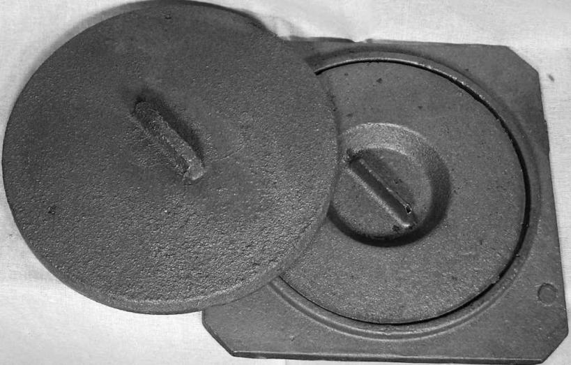

Подскажите, где в Москве можно купить вьюшку? А то облазил весь интернет, печного литья очень много, а вот вьюшек не обнаружил. Да и на Синдики в Строгино не обнаружил.
СообщениеДобавлено: Ср 26 Октябрь 2011, 21:21 Ответить с цитатойВернуться к началу
Вьюшки только с разборки старых печей. Не практичны, сложны в эксплуатации для большинства заказчиков.
В замен ставлю горизонтально ДТ-3, 4 с осью-рычагом (пруток Ф-10), выведенной наружу кладки.
Павел Раст
Сообщения: 457
СообщениеДобавлено: Ср 26 Октябрь 2011, 23:17 Ответить с цитатойВернуться к началу
В Ярославском печном центре есть диаметром 180.
Там же есть вьюшечная дверца и самоварник из нержавейки.

СообщениеДобавлено: Чт 27 Октябрь 2011, 21:30 Ответить с цитатойВернуться к началу
Павел, благодарю!
Но после опыта с дверками ДТ-3,4, установленными горизонтально, максимум, что взял бы, да и то - в коллекцию, так это "баран".
На вьюшки классические теперь клиенты не ведутся - отстой!!!
СообщениеДобавлено: Пт 28 Октябрь 2011, 15:21 Ответить с цитатойВернуться к началу
Еще раз до конца печное литье пролистайте и найдете мой вопрос и ответ на него.И какого диаметра Вы ищете вьюшку.И кто задавал этот вопрос-татарин.У моей матери фамилия Мурзаева.Это идет из обломков империи Чингис-Хана.Ногайской орде досталась Башкирия.Мурза переводится-сын хана,эмирв.По нашему-глава района такого-то.Если не найдете-то по деревням придется ехать.И еще ищите люк вьюшечный с рамкой.Иначе тепло все уйдет.Вьюшка состоит из трех частей-рамка с отверстием блинок и крышка.Иногда дверцу ставят на если Вы хотите правильно то ставьте люк.Он съемный без петли плотно притирается к рамке.Отлит из чугуна.Где то в Москве есть базарчик где старинное литье можно купить.Созвонитесь с Абрамцевским училищем может у них что-то есть.Вам надо выразить больщую признательность что Вы еще и занимаетесь поисками ВЬЮШКИ и не предали ПАМЯТЬ наших предков и строите Русскую Печь.Ну а самоварник тогда тоже ищите.Как же без САМОВАРА.Он подключается выше вьюшки.И это дает возможность топить самовар в любое время.Зажвижку 250х250 ставьте.Полку для задержания сажи сделайте и кусочку сажи и мусора из дымовой трубы не упадут Вам в чугунок с борщом который на шестке стоять будет.
