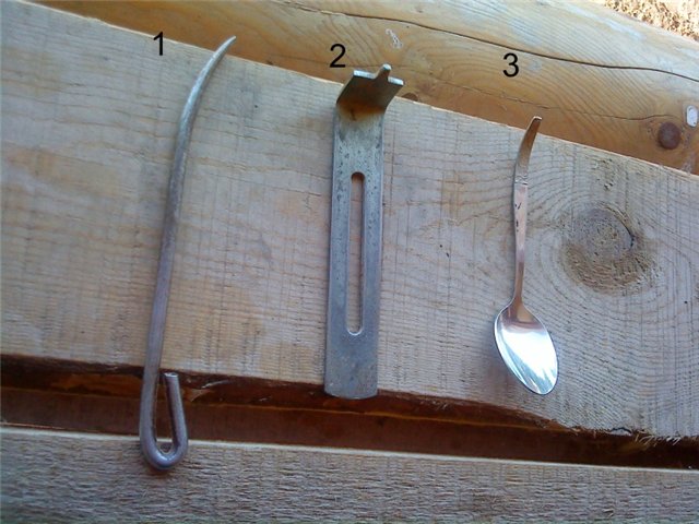

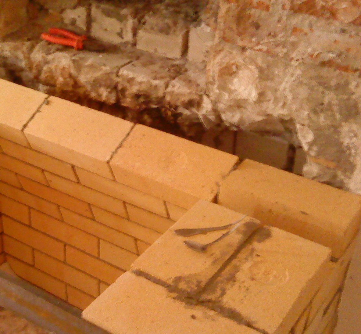

Интересно узнать, кто как и чем расшивает швы Question .
Я для расшивки швов использую столовые ложки - удобно. Very Happy

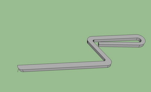

Я делаю расшивку из проволоки ВР-4, рабочую поверхность делаю плоской (на нождаке или болгарке) толщиной 2,5 - 3 мм. на месяц хватает.

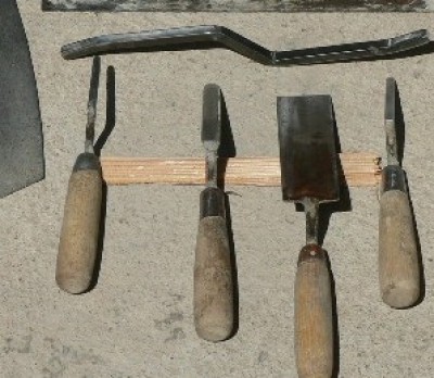

Ещё расшивки для декоративной кладки.
Думаю, круглой расшивкой лучше и быстрее расшивать и шов плотнее получается.

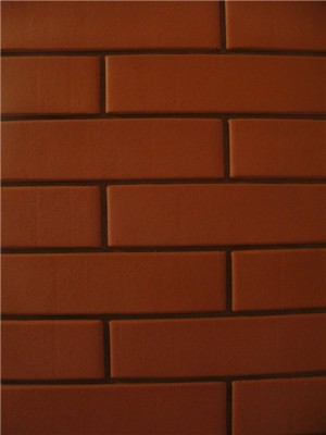

Инструмент для расшивки швов.
см. вложение
поэтапно - заполняем и уплотняем шов
фиксированная глубина шва
1. Уплотняем и заполняем слегка "подвяленый" шов.
2. Расшиваем шов на фиксированную глубину 0.3-0.5мм,
(0.3 мм если кирпич без фасок-0.5 -с фасками).
3. Придаем шву товарный вид (срезаем раствор с полок кирпича и выравниваем шов).
 Размер файла:  66.2 КБ
 Просмотров:  42052 раз(а)
швы готовы
 Размер файла:  34.64 КБ
 Просмотров:  1684 раз(а)

СообщениеДобавлено: Пн 27 Декабрь 2010, 21:10 Ответить с цитатойВернуться к началу
Хотя пользую в основном №1 и ей же подрезку вместо №3.

СообщениеДобавлено: Пн 27 Декабрь 2010, 21:47 Ответить с цитатойВернуться к началу
Александр, молодец. Основное правило усвоил четко и это хорошо видно на фото, раствора в меру и не трожь, пока не "подвялится".
Да мало кто, кроме как участников партнерства, расшивает печь, самое большое если подрежут мастерком, а то просто пальцем протянут по шву
Хотя на каждом семинаре проводится мастер класс по расшиванию печной кладки.

[quote="Александр Шалагин"]Инструмент для расшивки швов.
Александр может Вы хотели написать на глубину 0.3 - 0.5 см а не мм
судя по фотографиям ?
С уважением Валерий
Сообщения: 1346
СообщениеДобавлено: Вт 28 Декабрь 2010, 16:30 Ответить с цитатойВернуться к началу
Да, конечно, 3-5 мм. Confused

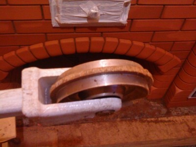

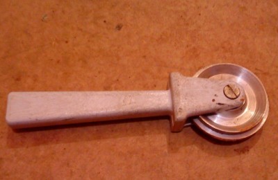

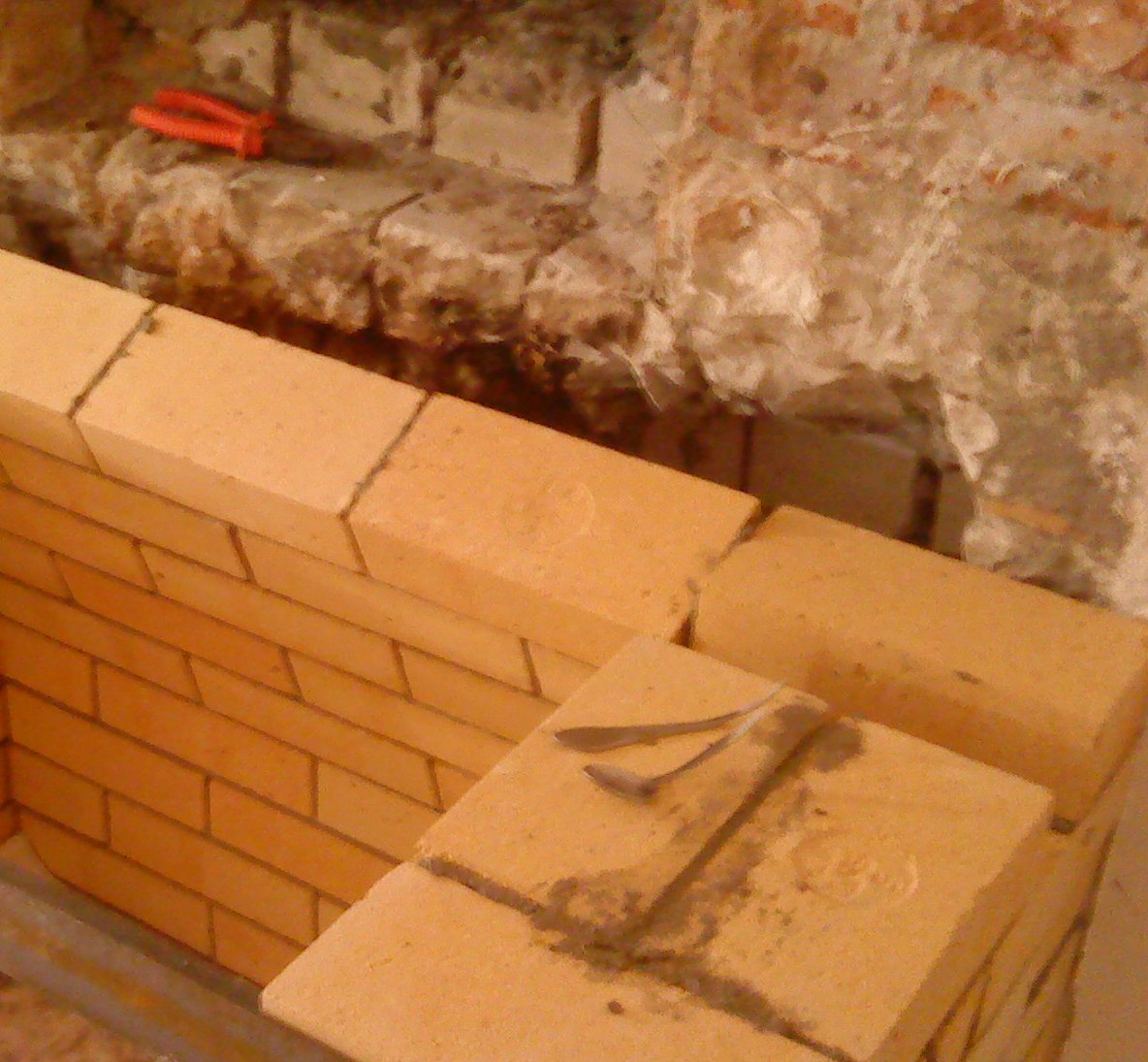

Подсобник своим изобретением (докатчиком) значительно облегчил себе работу - ...теперь пункт 1 и 2 можно объединить. Радость
 Размер файла:  114.84 КБ
 Просмотров:  1721 раз(а)
 Размер файла:  139.88 КБ
 Просмотров:  1772 раз(а)
Виктор_А
Сообщения: 850
Регион: МО г.Серпухов
СообщениеДобавлено: Ср 26 Октябрь 2011, 21:36 Ответить с цитатойВернуться к началу
Интересное приспособление Sad
Сообщения: 6022
СообщениеДобавлено: Ср 26 Октябрь 2011, 22:26 Ответить с цитатойВернуться к началу
Интересное решение! Но раствор подлипает... надо часто ролик смачивать Smile
Вообще, для КЧ глубина расшивки, кмк, в 1-2 мм вполне достаточно. Confused Ведь заводская фаска: 2-3 мм!!!
Кирово-Чепецкий (общаемся второй раз) вполне бюджетен по соотношению цена-качество.
Жаль, но "витьки" требуют шлифовки тыльных ложков, а так бы - "сладкая парочка" Very Happy для забутовки КЧ.
Кирово-Чепецкий уже не бюджетный - стоит 25 руб. за шт.
Летом КЧ было невозможно купить, а если продавался, то выбраковка.
