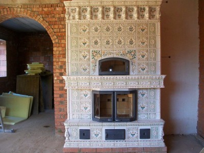

Здраствуйте все !
К сожалению на форуме нет темы "Отзывы о работе печника", но хочется предупредить потенциальных заказчиков о низкой квалификации и неуважительном отношении к заказчику печника Анатолия Манакова, чтобы не повторяли мои ошибки. Этот печник ( партнер Печей Кузнецова) сложил мне в 2010 г. колпаковую печь облицевав ее изразцами. Итоги топки печи зимой 2010-2011 гг:
- печь нагревается "однобоко"- в районе дымовой трубы и практически не греется с другого бока. ( печника дозывался посмотреть с февраля, приехал он ко мне в августе, его резюме - ничего сделать не могу, по проекту должна греться, в чем причина - не знаю)
- в районе топки и хлебной камеры потрескалась и высыпалась затирка изразцов . Как оказалось, затерли они изразца обычным гипсом, который от высокой перепада температур и рассыпался. Меня об этом не предупредили, хотя во время стороительства печи я как бобик мотался по рынкам, покупая печнику "именно эту мастику, именно эту смесь и т.п. Реакция А.Манакова на просьбу приехать и затереть швы заново получен ответ: " сами переделайте, ведь это не трудно...."
- связь с этим печником ненадежная, по принципу " я мастер, а вас заказчиков много, если захочу - сниму трубку телефона или отвечу на e-mail, а если не захочу- это мое право"
Мои выводы - с печником А.Манаковым дел лучше не иметь, ибо - шабашник !!!
Указанный вами недочет (однобокий прогрев) часто бывает при топке печи потребителем с открытой задвижкой прямого хода, а потрескивание затирки швов изразцов в области между топкой и ХК, как следсвие перетопа печи (перегрева топливника) при такой топке, это же самое нагруженное место в печи и без этого.
Необходимо фото печи, чтобы посмотреть, насколько печник плох, а так же ваши пояснения, что и где плохо греется и что вы при этом делаете на момент топки печи.

Кое-какие моменты могу прояснить я /пока Анатолий "молчит"/, поскольку я был его подмастерьем.
отопительная камино-печь с хлебной камерой, т/дверка НТТ 510, труба по самому правому краю
обмазку "Емеля" от "Конкор Ост" заказчик приобретал сам и ВСЯ она была использована при монтаже изразцов, в т.ч. и на окончательную затирку /я говорю про начало июля 2010 года/

1. Закзчиком была поставлена задача спроектировать печь:
"Основное отопление в доме будет водяное, печь нужна "для души" и на случай " а вдруг". Габариты 1х2 м. получились исходя из предварительных разговоров с печником пару лет назад, так как обсуждался проект раздельных печи и камина на одном фундаменте. Я тоже все больше и больше склоняюсь к колпаковой печи со стеклянной дверкой и возможностью ее использования в качестве камина. Возможно, что при этом варианте можно сделать печь немного меньше. Площадб комнаты с печью -30 кв.м, площадь этажа ( дверей практически нет)- 100 кв.м."
В результате была спроектирована и построена камино-печь с хлебной камерой (фото снизу) - колпаковая печь, топка с подачей вторичного воздуха и "сухим швом" в левом углу, камера дожига в хлебной камере, из неё по периметру задней и правой стенок выход в пространство первого колпака, переточной канал во второй калпак слева - подвертка на уровне третьего ряда, подвертка второго колпака высотой два ряда кладки справа, под ней вьюшка летнего хода, футеровка топки и ХК выполнена независимо от красной кладки с обеспечением тепловых зазоров через базальтовый картон, дымоход tona Ф200мм около 7 метров (монтировали гастрбайтеры - так дешевле ). Толщина стенок печи облицованных изразцами 160 - 170мм.
На этапе проектирования по просьбе заказчика дважды встречался с различными мзготовителями изразцов для согласования конструктивных решений и размеров элементов печи(искали у кого дешевле), для чего специально приезжал в Москву из Кубинки. Заказчик не оплатил даже бензин, не говоря о самой консультации, заявив что думал, что это входит в стоимость кладки и что мог бы обойтись и без моих консультаций.
Комплектацию заказа материалами заказчик так же взял на себя - ибо дешевле . Комплектность и целостность изразцов не была заказчиком проверена, в результате мне пришлось перекраивать свой график работ и выполнять работу в три приема, ожидая очередной партии изразцов. То что это дополнительные затраты времени и средств заказчику даже намекать не стал - ибо бесполезно.
О бытовых условиях вообще страшно вспоминать - было предложено поселиться в маленьком дачном домике, в котором уже жила бригада узбеков, в результате пришлось срочно ехать в ближайший супермаркет за палатками, спальниками и пр.
2. По поводу эксплуатации печи - цитаты из переписки с заказчиком (у меня сохранена вся переписка - 31 письмо и неотвеченых писем там нет): "Анатолий приветствую !
Вот уже месяц топлю печь и вот что получается:
- из трех сторон печи нагревается только одна , да и то после 2-х часов топки. Такое впечатление, что не печь топлю, а камин...
Сегодня 3 часа топил печь с закрытой заслонкой летнего хода. Тяга великолепная, даже в пол-трубы. Результат:
- правая сторона печи теплая вся ( кроме печи в комнате пока нет другого обогрева и проверять нагрев стенок легко)
- передняя сторона теплая вокруг топки и сантиметров 30 над дверкой хлебной камеры. Остальная часть холодная
- левая сторона печи холодная, может быть чуть-чуть(почти неощутимо) нагрелся низ до полки.
- правая прочистка горячая, рука не терпит больше 2-3 сек, левая прочистка теплая, гадусов 40-50, рука терпит сколь угодно долго.
Мой вывод - печь работает "однобоко". В чем причина ? Как это исправить ? Топить больше опасаюсь, так как за 3 часа дров сгорает много и температура в топке очень высокая."

-Печь эксплуатировалась с нарушениями - допускался серьезный перегрев печи (3 часа в режиме интенсивного горения!)
-Прогрев печи определялся некорректно.
А после осмотра печи возник еще и вопрос: как, при наличии "великолепной тяги", можно бвло так закоптить фасад печи? (к сожалению не сделал фото)

Этот "вдруг" надо учитывать, как основное отопление.
По вашей печи мне как то непонятно. Даже если СШ слева, а греется справа почему одна подвертка?
Рисуйте разрез печи, посмотрим ...

Понятно, что холодную печь не нагреть за три часа. Я разогреваю свою не менее суток, топя не чаще чем раз в четыре часа постепенно увеличивая количество топлива с половины от нормы. Можно надеяться что через сутки неспешного натопа температура этой выровняется. Так подвертка одна, или две?

С разрезом пока никак. Винда накрылась вместе с архикадом и порядовками. Пишу с планшетника. Подвертка в первом колпаке одна. Самой горячей должна быть задняя стенка, но ее не потрогать - зазор до капитальной стены 80мм.

| С разрезом пока никак. Винда накрылась вместе с архикадом и порядовками. Пишу с планшетника. Подвертка в первом колпаке одна. Самой горячей должна быть задняя стенка, но ее не потрогать - зазор до капитальной стены 80мм. |
А может есть фото процесса кладки?

| prot.anatolij писал(а): |
Подвертка одна сзади по центру и пути к ней слева и справа равны? Просто кажется , что она справа.
