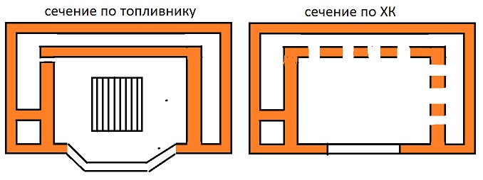

Судя по фото, печь должна быть симметричная, но почему тогда один СШ(слева), и выход из ХК, на одну сторону(в право)???

Подвертка слева, пути к ней сзади за топкой и под топкой.
по периметру сзади и справа как в теплушках

а левая сторона печи? не "окучена" ...

В левом переднем углу переточной канал, остальная часть левой стороны единое целое с пространством за топкой и справа и объединены с топкой через сухой шов.

Попытался изобразить, правильно?

Именно так. Только в топке еще канал для вторички

А СШ выходит в ХК, и есть ли над СШ хайло?

На фото видно слева фрагмент сухого шва и отверстия для подачи вторички, под хлебной камеры - решетка-католизатор из шамота, хайло в хлебной камере по периметру задней и правой стенки.

СШ высотой всего 200мм?
Для выравнивания прогрева, может можно сделать отверстия и в левой боковой стенке ХК?
Аккуратненько так, с помощью лёгкого перфоратора, буром 16-20мм, штуки 3-4.
250 или 375 - не помню уже.

Тогда тепло никуда мимо стен колпака не уходит. А правая стенка просто перегревается излучением от длительного горения. Нужен отчет после нормального натопа.

топка с подачей вторичного воздуха и "сухим швом" в левом углу, камера дожига в хлебной камере, из неё по периметру задней и правой стенок выход в пространство первого колпака, переточной канал во второй калпак слева - подвертка на уровне третьего ряда,
Проект, согласно описанию автора, сделан так, чтобы горячими частями печи были задняя и правая стороны. Левая сторона будет прогреваться, но с большим опозданием и меньше чем правая. Заказчик, видимо, ожидал другой эффект. Проектировщик должен был предупредить заказчика о таком поведении печи. Этот совет из моего личного опыта. Я, как-то сделал, по просьбе жены заказчика (она была дизайнером строительства) хлебопечку (автономную) с правой стороны печи где была пристроена сиделка. Естественно, пока не протопишь ХП, стенка холодная. На мои слова :"Вы же сами хотели такое расположение ХП" Резонный ответ :"Вы не предупредили, что будет такой эффект". Пришлось полностью переделать печь по классической схеме. Теперь все нюансы прогрева печи оговариваю заранее.
Предполагаю что и правая сторона нагревается не вся, горячие газы двигаются по диагонали. Этот эффект можно было исправить установив несколько перегородок, но разницу температур между левой и правой сторон не устранит. К сожалению, была выбрана асимметричная схема отвода дымовых газов. Если печник дорожит своей репутацией, то переложит печь= во всяком случае, у меня был подобный случай... Surprised Желаю всем удачи!
Вот при такой схеме ДГ, прогрев стенок камино-печи будет равномерным с двух сторон справа и слева.
Только при ОДНОВРЕМЕННО ПОДЫМАЮЩИХСЯ ДК прогрев всех стенок в первом ярусе-колпаке равномерный!
