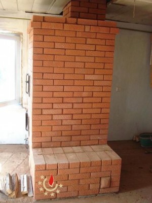

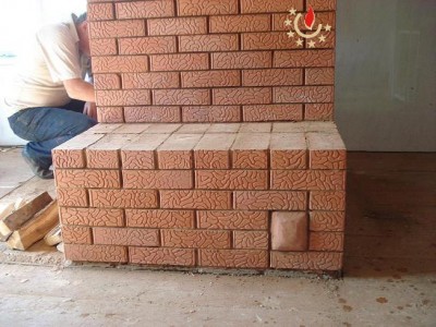

Дмитрий! СУПЕР!!!
Спасибо....Петр Васильевич с Андреем старалиь. Да и заказчик...господин со вкусом.
а на DSC01940.JPG - старшой?
Это "младший Заказчик"...ему нравится топить кирпичную печь.
Сообщения: 6046
СообщениеДобавлено: Вс 20 Март 2011, 17:02 Ответить с цитатойВернуться к началу
Дык такуюто любой бы...!!!
Я вообче заприметил - участие в печной кладке действует на большинство домовладельцев с их домашними умиротворяюще, объединяюще... Smile
"Общественный труд, для моей пользы! он объединяет!!!" Кот Матроскин Confused
А что лежаночку на DSC01939 - не заказывали...уж больно стеночка то приятнаяаа!!! Вот её бы хоть прямо продлить, хоть вбок..., хоть "на присесть..."
Дмитрий Смирнов
Сообщения: 598
СообщениеДобавлено: Вс 20 Март 2011, 20:39 Ответить с цитатойВернуться к началу
В проекте это не оговаривалось- лежанка. Во главе угла было тепло по максимуму, в доме - периодического проживания ( возможно он превратится в постоянное проживание. Жить за городом только начни..."затягивает")
Сообщения: 6046
СообщениеДобавлено: Вс 20 Март 2011, 21:02 Ответить с цитатойВернуться к началу
- "...и через сорок восемь секунд ка-а-а-к!!!"
- Эт точно...

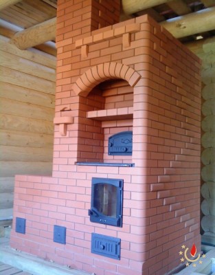

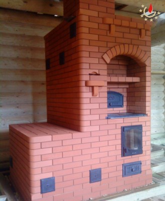

Отопительно-варочная печь с ХК и лежанкой по проекту И.В. Кузнецова.
 Размер файла:  179.67 КБ
 Просмотров:  3285 раз(а)
 Размер файла:  154.4 КБ
 Просмотров:  4466 раз(а)
Сообщения: 10150
СообщениеДобавлено: Сб 9 Июль 2011, 22:47 Ответить с цитатойВернуться к началу
Александр, поздравляю...но скорее это РТИК Smile
на каком уровне от дверцы под у тебя в ХК?
Сообщения: 6046
СообщениеДобавлено: Сб 9 Июль 2011, 22:50 Ответить с цитатойВернуться к началу
МОЛОДЦЫ!!!
Особливо полочкой как обыграли ЗЛХ, СУПЕР!!!
Сообщения: 1346
СообщениеДобавлено: Сб 9 Июль 2011, 22:59 Ответить с цитатойВернуться к началу
Спасибо!
Можно и РТИКом назватьSmile
Под на одном уровне с дверцей ХК.

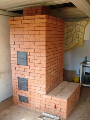

мой первый ОИК с ХК Smile
Евгений Дегтев. тел: +7 921 338 56 70
Ленинградская обл. г. Сосновый Бор.
Сообщения: 10150
СообщениеДобавлено: Сб 6 Август 2011, 07:36 Ответить с цитатойВернуться к началу
поздравляю, тезка
внешне на "пять", а как по ТТХ?
Pinary
Зарегистрирован: Вт 29 Июнь 2010, 22:37
Сообщения: 61
Регион: Лен. обл г. Сосновый Бор
СообщениеДобавлено: Сб 6 Август 2011, 08:09 Ответить с цитатойВернуться к началу
контрольная топка показала что все замечательно работает в том числе и лежанка. дым из трубы прозрачный.
Сильно топить боюсь - половина швов у печи еще темного цвета (мокрые).
Из полезного: дымоход shiedel uni-16, по себестоимости дешевле сэнгвичей нормальных фирм. Очень удобно в перекрытиях прячется в кирпич. т.к. кубики у него 32 на 32 см. Про надежность и безопасность говорить небуду...
Сообщения: 10150
СообщениеДобавлено: Сб 6 Август 2011, 08:15 Ответить с цитатойВернуться к началу
порадовала продуманная симметрия печи в кладке, в т.ч. и по вставке "чекушек" Smile
многие "забывают" об эстетической стороне и вставляют просто трехчетверку в кладку...или лень-матушка давит на лишний распил ...
